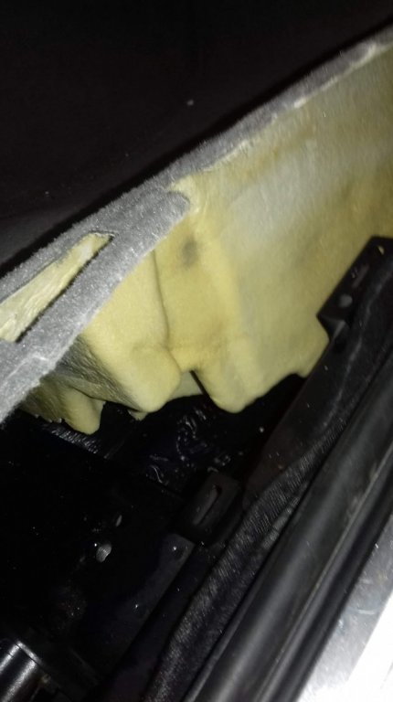

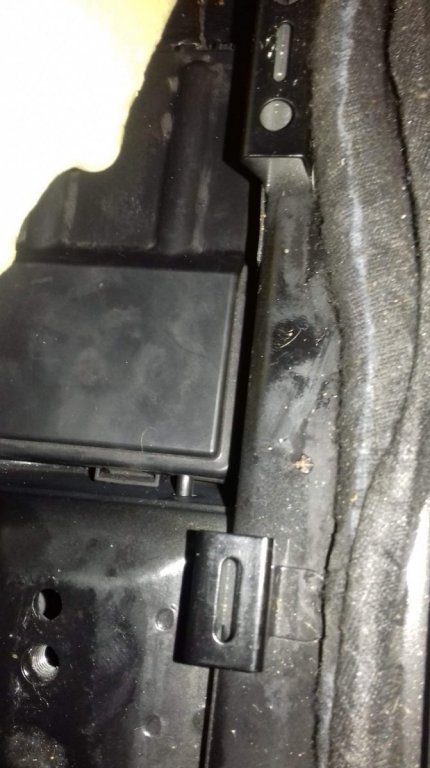

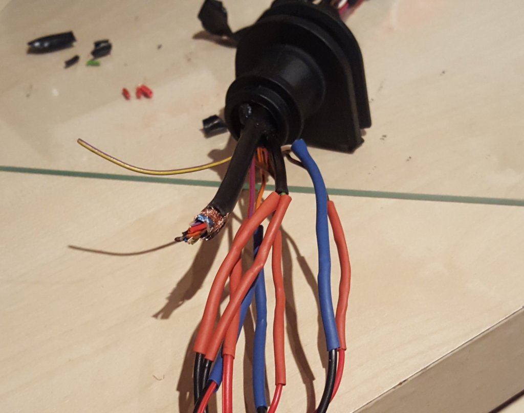

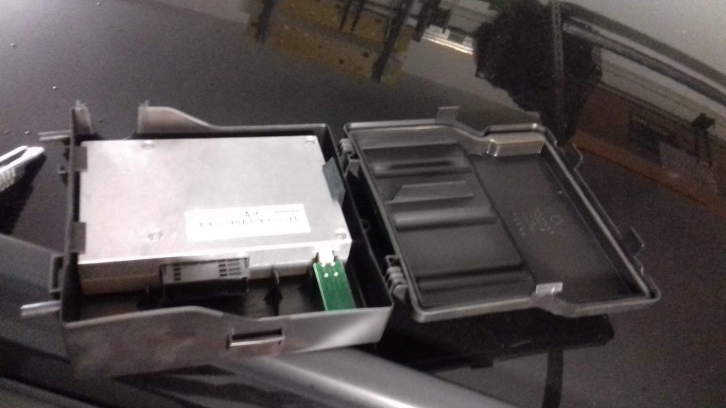

Bo prawdopodobnie nie masz zainstalowanego modułu bluetooth - wyślij skan to coś więcej powiemy. Ja właśnie montuję bluetooth do Concerta. W module CAN GATEWAY installation list musisz mieć moduł 77 dorzucony i skomunikowany z magistralą CAN. Jak nie masz to czeka Cię... rzeźba.
