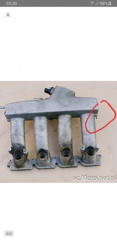

Z tego co kojarzę to oryginalnie są 2 wężyki z kolektora fi6 ?

dwa dni temu montowałem wskaźnik doładowania turbo. Silnik bfb i pod kolektorem ssącym jest wężyk w który sie wpiąłem.
na Tym filmiku z yotube jest dokładnie pokazane który to wężyk .

jutro ci fotkę zrobię. on wychodzi z boku kolektora ssącego.  z tego co pamiętam to tam gdzie kolega Kejsi Ci zaznaczył. idz za nim i będziesz widział gdzie idzie . tam przed końcem sie wepniesz..

he he no postaram się ale najpierw srawdz tak jak Ci pisałem. idzie obok brązowej kostki . musisz go miedz nie ma innej opcji:)
odkręć sobie zbiorniczek wyrównawczy chłodziwa będziesz miał lepszy dostęp:)
