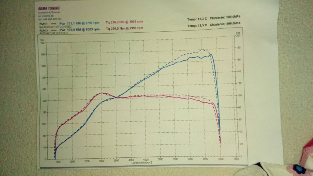

kwiat82cch 0 Opublikowano 4 Stycznia 2019 Udostępnij Opublikowano 4 Stycznia 2019 Witam. Dzisiaj byłem na hamowni i wynik wyszedł trochę słaby, gdzieś uciekło 10km no i coś mało nm ?pomiar robiony na Pb i lpg. jaka może być tego przyczyna? Pomożecie? Odnośnik do komentarza Udostępnij na innych stronach Więcej opcji udostępniania...
Mastek 2 Opublikowano 10 Stycznia 2019 Udostępnij Opublikowano 10 Stycznia 2019 a jak tam turbinka ? Odnośnik do komentarza Udostępnij na innych stronach Więcej opcji udostępniania...
kwiat82cch 0 Opublikowano 17 Stycznia 2019 Autor Udostępnij Opublikowano 17 Stycznia 2019 Nie wiem jak Turbinka..... najlepiej by było zrobić logi dynamiczne. Widzę że jesteś z Torunia, nie wiesz czy ktoś u Ciebie w okolicy by takie coś zrobił, bo u mnie nikt takich rzeczy niestety nie robi.... Odnośnik do komentarza Udostępnij na innych stronach Więcej opcji udostępniania...
przem8 781 Opublikowano 17 Stycznia 2019 Udostępnij Opublikowano 17 Stycznia 2019 6 minut temu, kwiat82cch napisał: najlepiej by było zrobić logi dynamiczne Zakup kabel za 40zł, vcds jest na forum i instrukcja jak logować również. Tak to będzie najszybciej, kabel Ci się przyda nie raz Odnośnik do komentarza Udostępnij na innych stronach Więcej opcji udostępniania...
kwiat82cch 0 Opublikowano 24 Stycznia 2019 Autor Udostępnij Opublikowano 24 Stycznia 2019 Witam. udało mi sie znaleźc osobe ktora zrobiła mi logi i proszę o waszą pomoc http://vaglogi.pl/log-115_118_E73f7A.html?fbclid=IwAR0HrUbJEDQxkcUVojkI6psEb-imV-gslxYPsrwOuwkpqJJC6jox91HhgVA http://vaglogi.pl/log-003_020_e2Nq3q.html?fbclid=IwAR1GELRbc-UyFwCQ1uzo6DO7rQQowp4hj7WnWIz2e_Y_c7P6J_CrsdhYEF8 http://vaglogi.pl/log-002_033_3s4R9G0.html?fbclid=IwAR09kZmk2VRKLJWww_DmUzoFeTpgPDyrZHUNmkFBXUTas_ap6b2ZWzc24c8 Odnośnik do komentarza Udostępnij na innych stronach Więcej opcji udostępniania...
