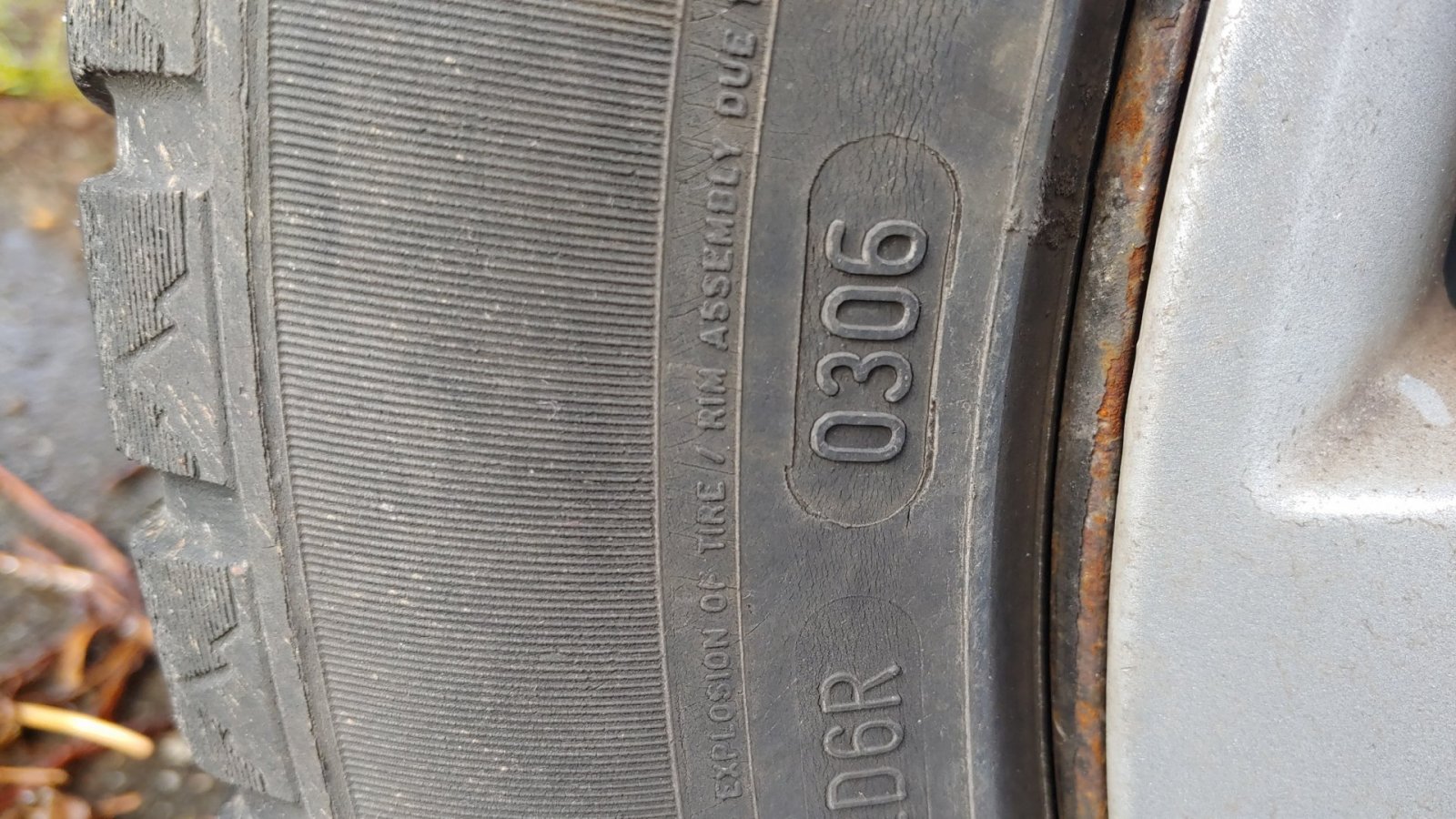

Jutro sprawdze i zrobie zdj opon . Opony niby bieżnik maja ok ale znajomy mi mowil ze moga byc one po regeneracji sam nie wiem juz ale jutro walne foto i wrzuce zdj . Pozdrawiam :)
Nie moglem rano znalezc tej daty doswietlalem sobie flashem z tel i nic nie widzialem . Za 1.5h sprawdze jeszcze raz
W dniu 7.01.2019 o 06:54, Emejcz napisał:
Opony w jakim wieku?

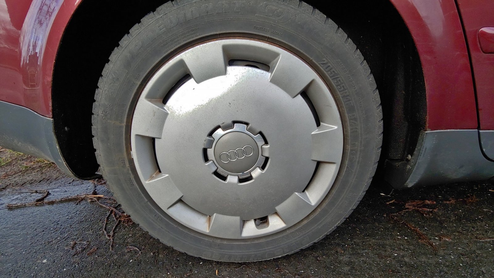

W ramce na oponie jest 0306 czyli z 2006 roku sa ? Zauważyłem ze sa takie odstajace kawalki gumy to oznacza ze opony po regeneracji oznaczylem to na zdj strzalką .
W tym roku ta opona ma 13 lat ! więc nie dziw się,że auto żyje własnym życiem. Na foto widać jak opona jest mocno zmęczona . Tak stara opona to na huśtawkę się tylko nadaje.
Niestety, tego się spodziewałem. Opony na śmietnik i auto odżyje. Od razu uprzedzam - nowe klasy ekonomicznej będą się zachowywały lepiej niż 5 letnie używki klasy premium - sprawdziłem to parokrotnie na sobie.
