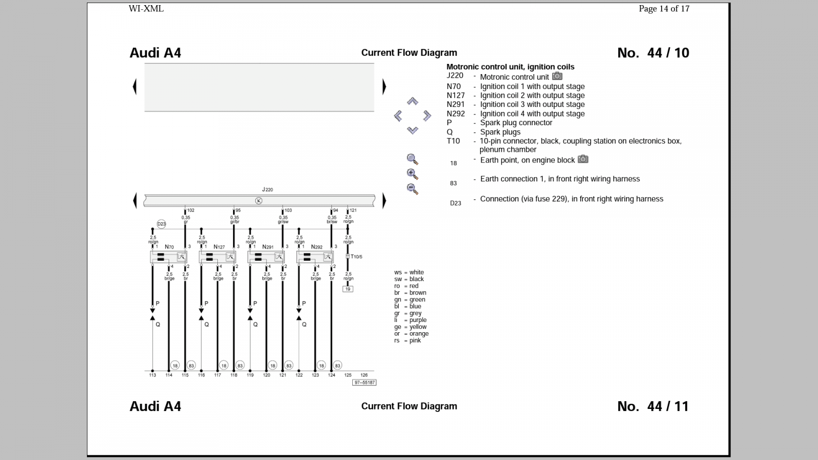

Masy we wtyczkach od cewek?
Pin 2 i 4 to masy
Pin 1 stały plus, pin 2 impuls z ecu.
Wtyczki zmieniałem więc powinny byc. Impuls sprawdzę tylko oscyloskopem lub lampką LED z rezystorem jakimś?

Powinny być, tylko zależy jaki odcinek kabla wymieniłeś razem z wtyczkami. Jedna masa jest brana z pokrywy zawów, a druga gdzieś dalej.

Po wpieciu się w kostkę cewki nie traci napięcia żarówka podczas kręcenia. ale sprawdzałem miernikiem tak: 2 pin w kostce cewki pierwszego cylindra czyli sygnał ECU i plusem do pinu kostki ECU odpowiadający za sygnał na pierwszy cylinder. Przejście jest. Ale najlepsze jest to za każdy pin w kostce ECU nieważne czy od 1,2 czy 3 cylindra połączony z pierwszym cylindrem pokazuje połączenie.
Edytowane przez Harnasiex
Ale drugi pin w cewce to masa, podałem Ci wcześniej który pin do czego.

To masz cały schemat :
https://drive.google.com/file/d/1t_sdhL5wf1dRHGFSompCwxUyyXNRN1O9/view?usp=drivesdk
