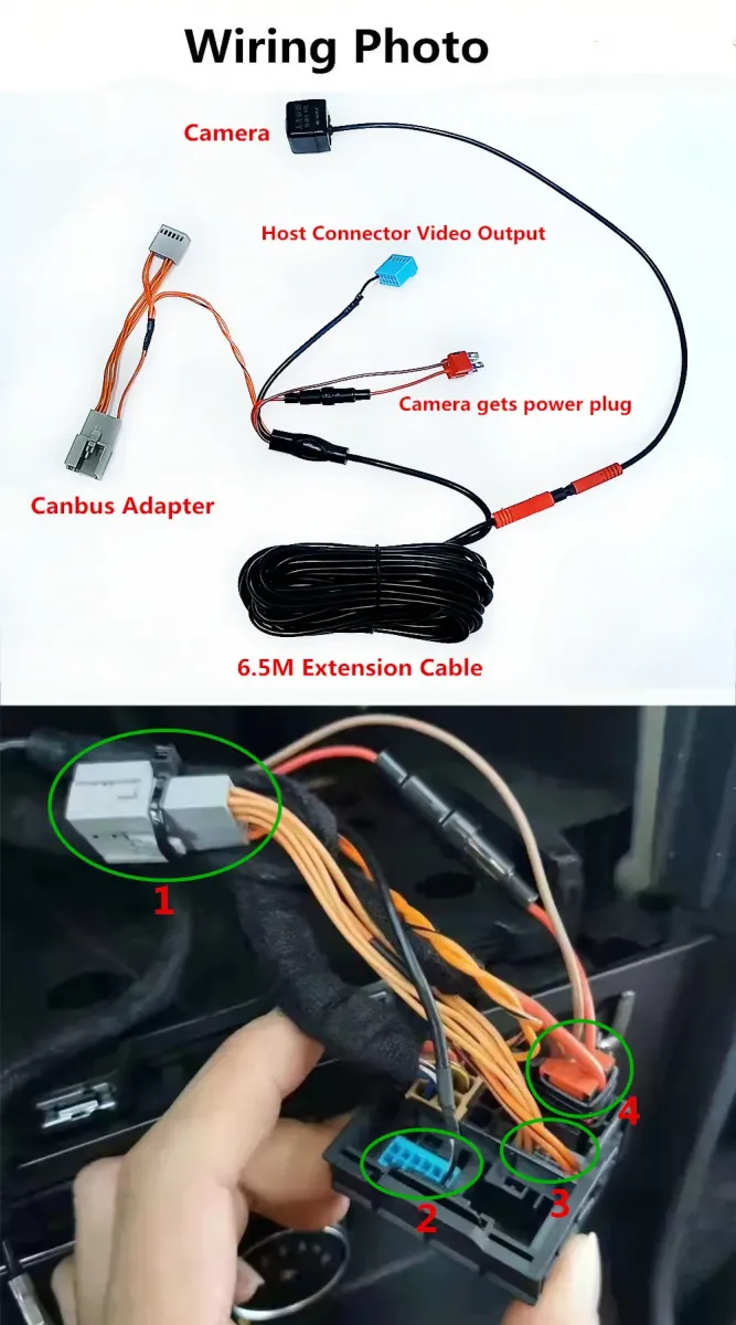

a może wiesz jaki są wejścia na te kwadratowe złacze z tyłu MIB2, chodzi mi o tą szarą kostkę w tym złączu tam są podłączyłem te 2 przewody CAN+ i CAN_ od kamery to są 2 skrajne na zdjęciu zaznaczone jako 3 ?
i jeszcze jedno po podłączeniu kamery pojawił mi się błąd poziomu czujnika AdBlue i nie moge go skasować (może to przypadek) znalazłem gdzieś na forum, że to pochodzi od tego szarego adaptera CAN po zainstalowaniu kamery dlatego go wyciąłem i wpiąłem sie bezpośrednio ale nic to nie dało
Nie znam tej kamery i nie powiem Ci co oni tam w które piny powpinali.
W internecie znajdziesz pinologię kostki Quadlock.

Wiązka
faktycznie chyba będę musiał ją jeszcze raz przejrzeć...  dzięki za wszystkie wskazówki
