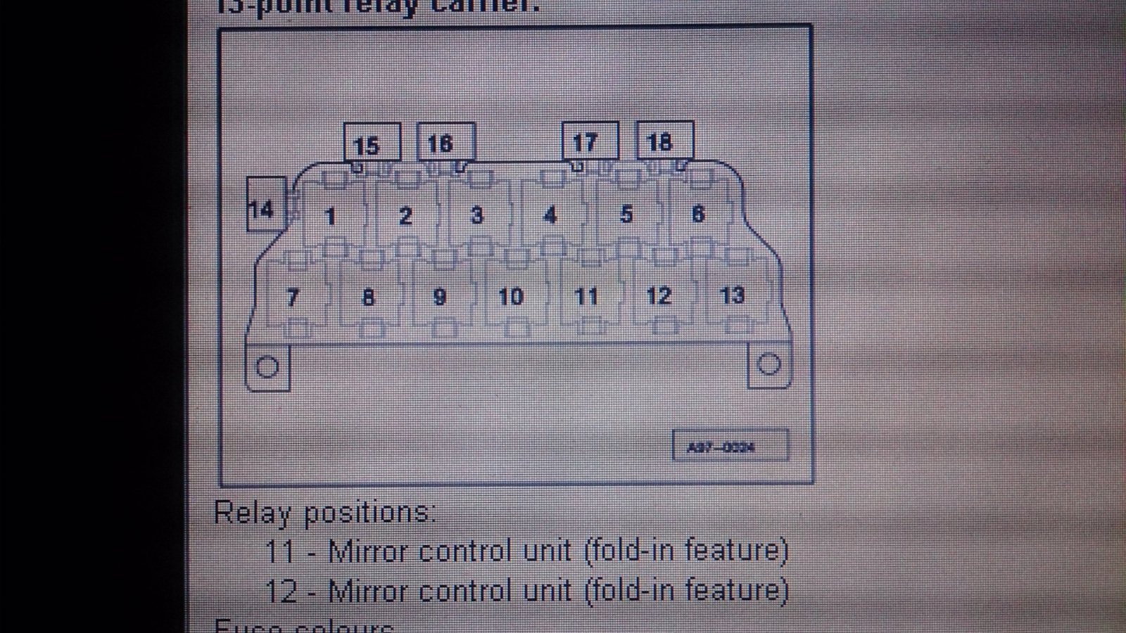

Gdzieś masz zware. Silniki składania obu lusterek są podłączone równolegle do tych samych zacisków sterujących. Sprawdź dodatkowo przekaźnik od składania lusterek. Jest na pozycji 11 i 12.
Żadnych błędów nie odczytasz ponieważ steruje tym przekaźnik.

Sprawdzę przy okazji jutro te przekaźniki może któryś z nich zwiera. Z tego co się orientuję to było to fabrycznie zamontowane
Przekaźniki sprawdzone chwilowo wyciągnąłem sie zrobi cieplej to sprawdzę instalację czy to jej wina czy samego przekaźnika (nr na przekaźniku 361).
Dziękuję za naprowadzenie na trop
