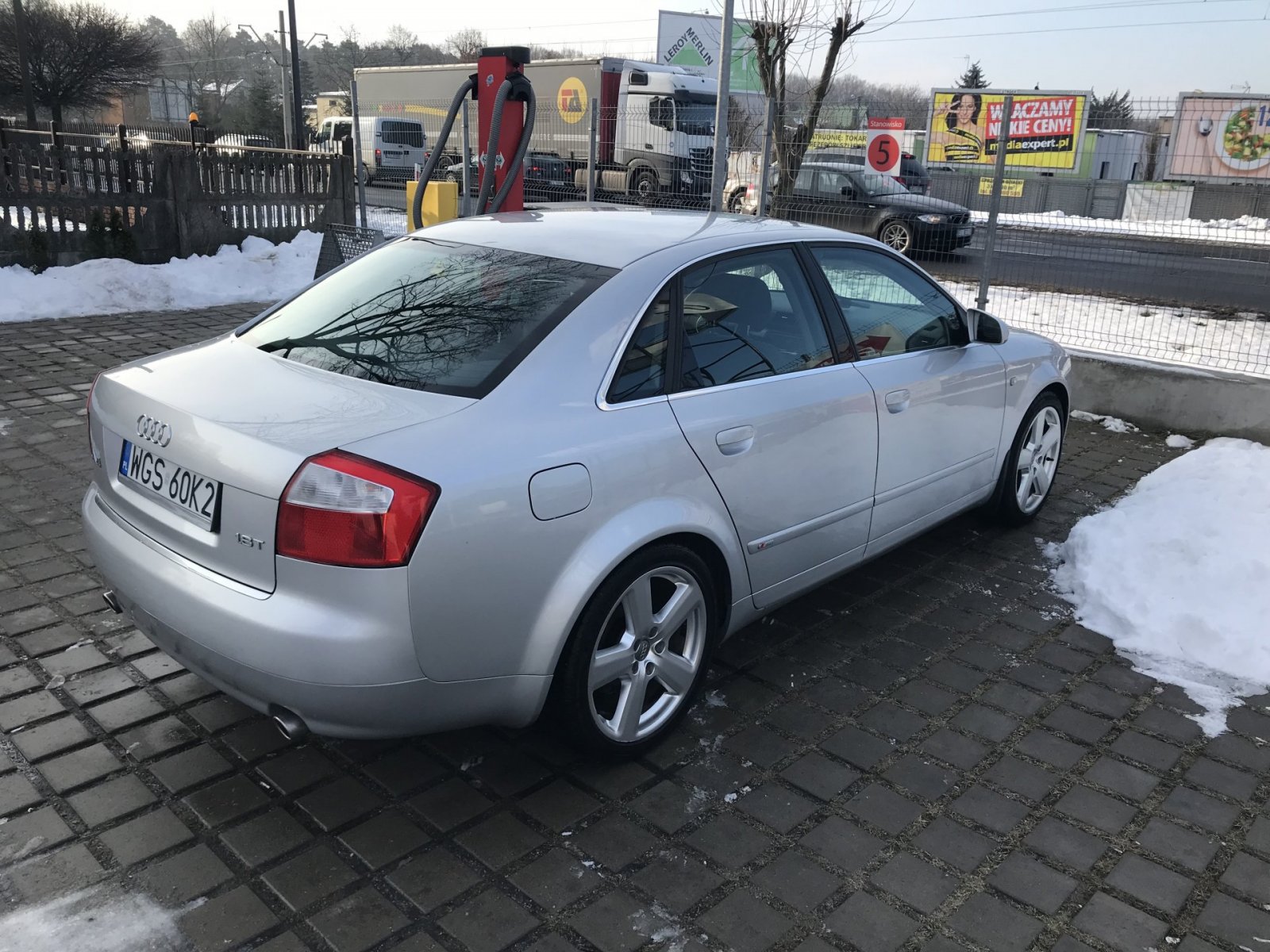

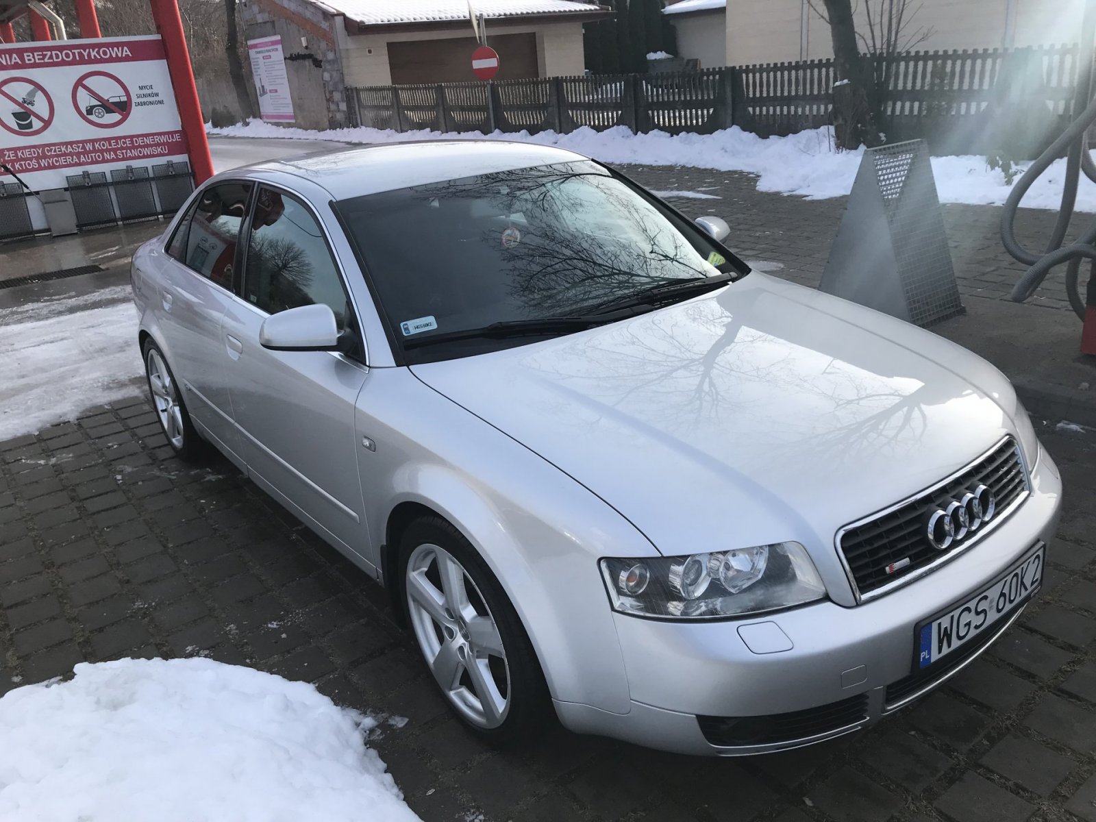

chciałem podzielić się swoim nowym nabytkiem. Audi A4/B6 2003 163km BFB w kolorze LY7W z pakietem S-line. Czy to oryginalny pakiet? Śmiem wątpić Ale co tam :)

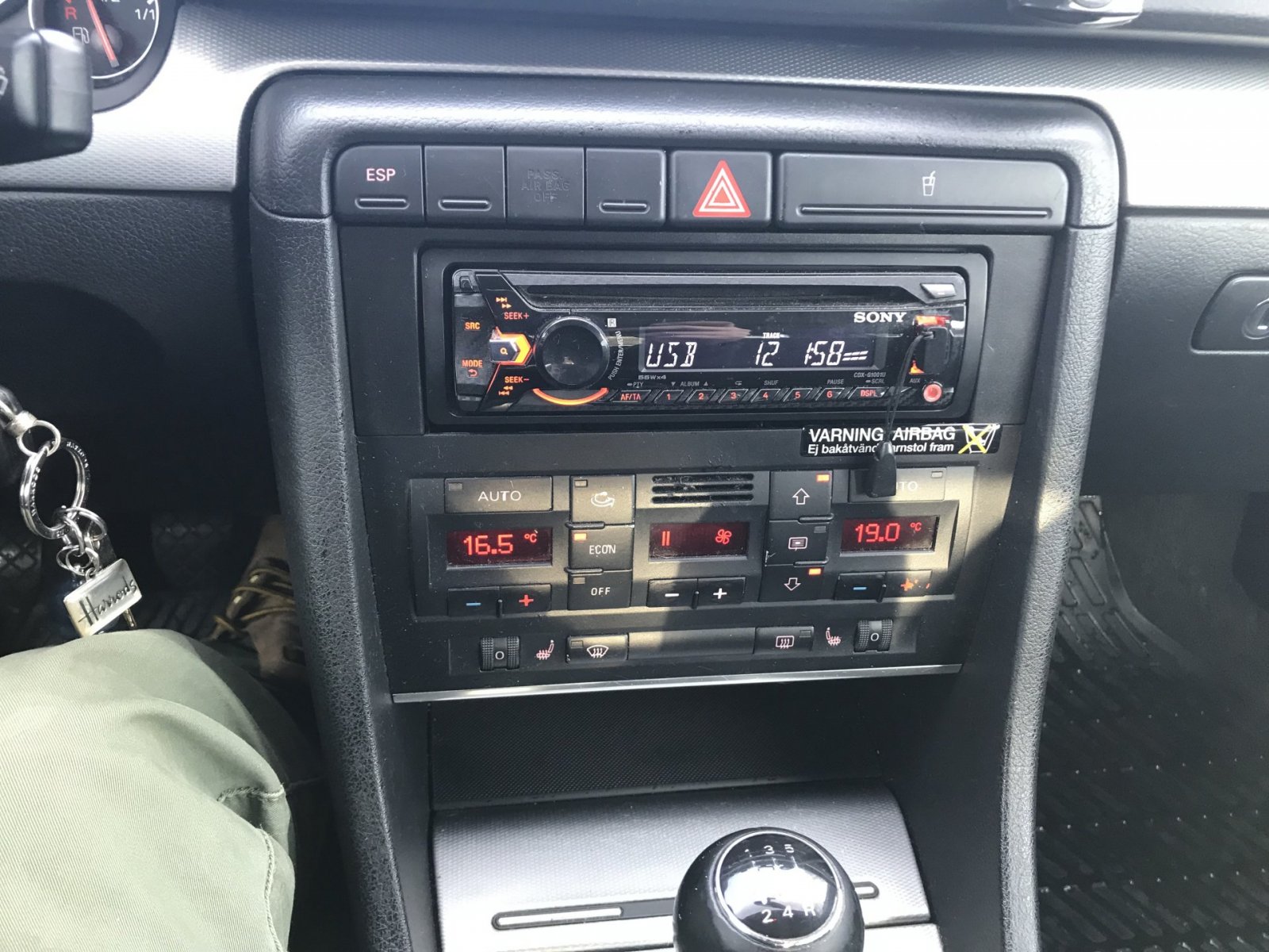

climatronic
grzane fotele

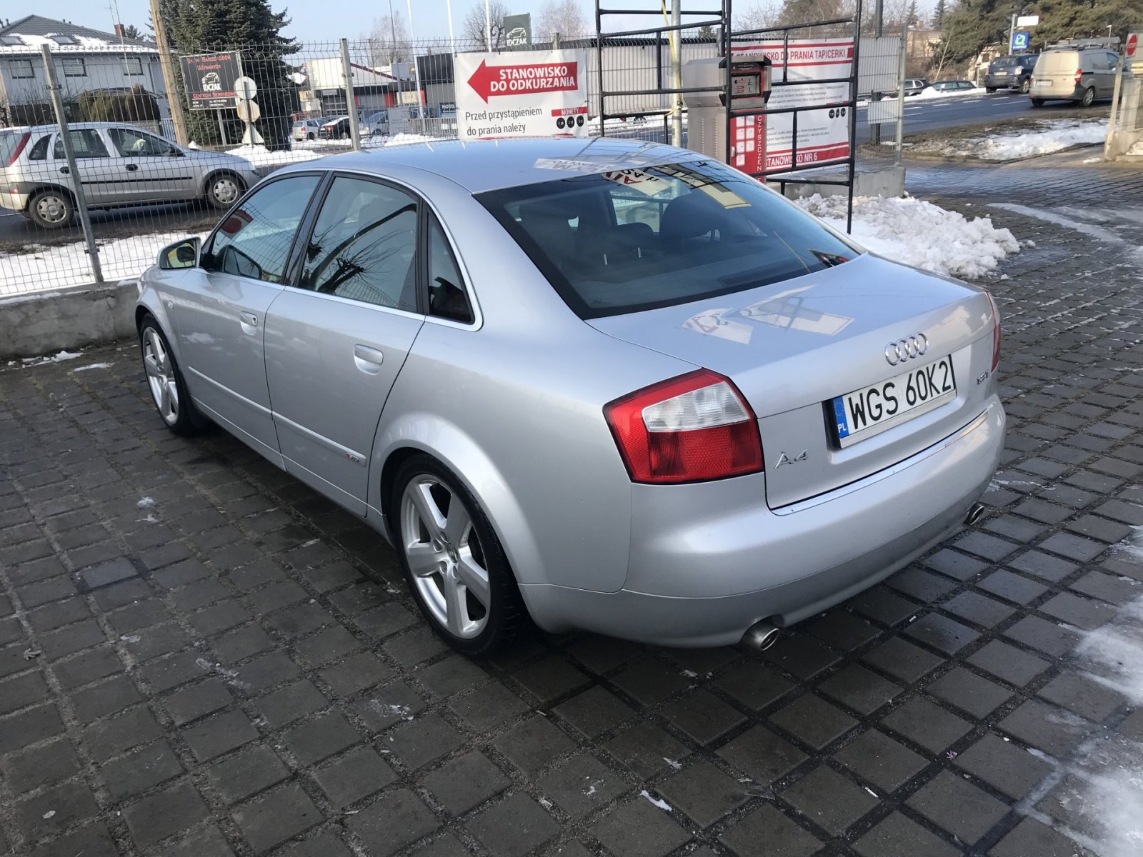

Było wymienić od razu uszczelkę pod napinaczem, bo spod niej też lubi cieknąć i prócz tego, patrząc po pokrywie zaworów, było zdjąć michę i smok olejowy wyczyścić. Z s-line to ma chyba tylko znaczki. Jak nie masz na wlepie w bagażniku e4j to i nie ma eslajn.
Edytowane przez przem8
Dlatego wątpię w to.

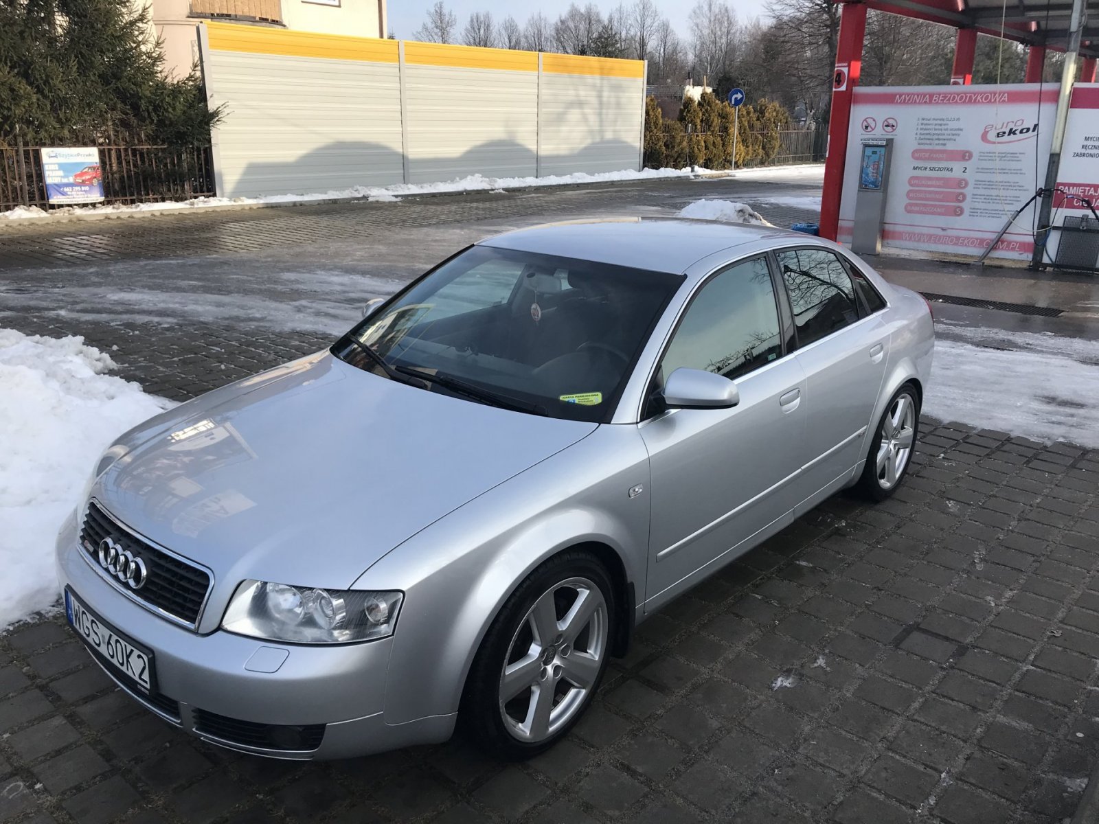

Co jak co ale felg to Ci zazdroszczę :D śliczne :)
