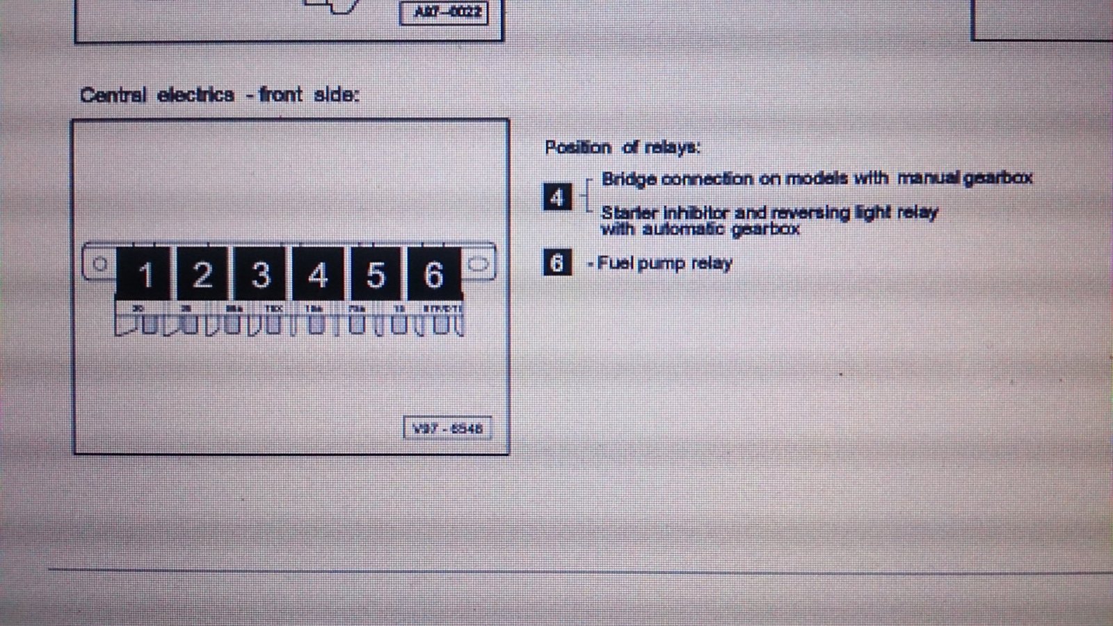

Zacząłbym od sprawdzenia instalacji idącej od przekaźnika pompy (pozycja 6 na foto)
Od przekaźnika zielony przewód idzie na bezpiecznik 28 (15A). Za bezpiecznikiem przewodów ma kolor zielono/żółty i prowadzi do kostki niebieskiej 6-cio pinowej na pin nr 3 (kostka znajduje się przy nogach kierowcy słupek "A"). Dalej idzie tym samym kolorem do baku
