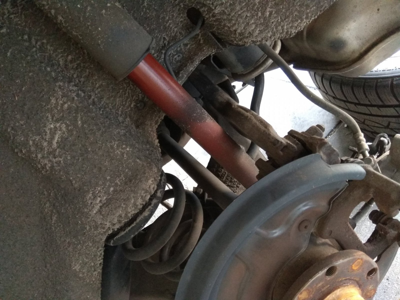

Panowie, a wiecie może co to za amory? Jest to seria?
1be/1bv są w takim kolorze 1ba czarne
