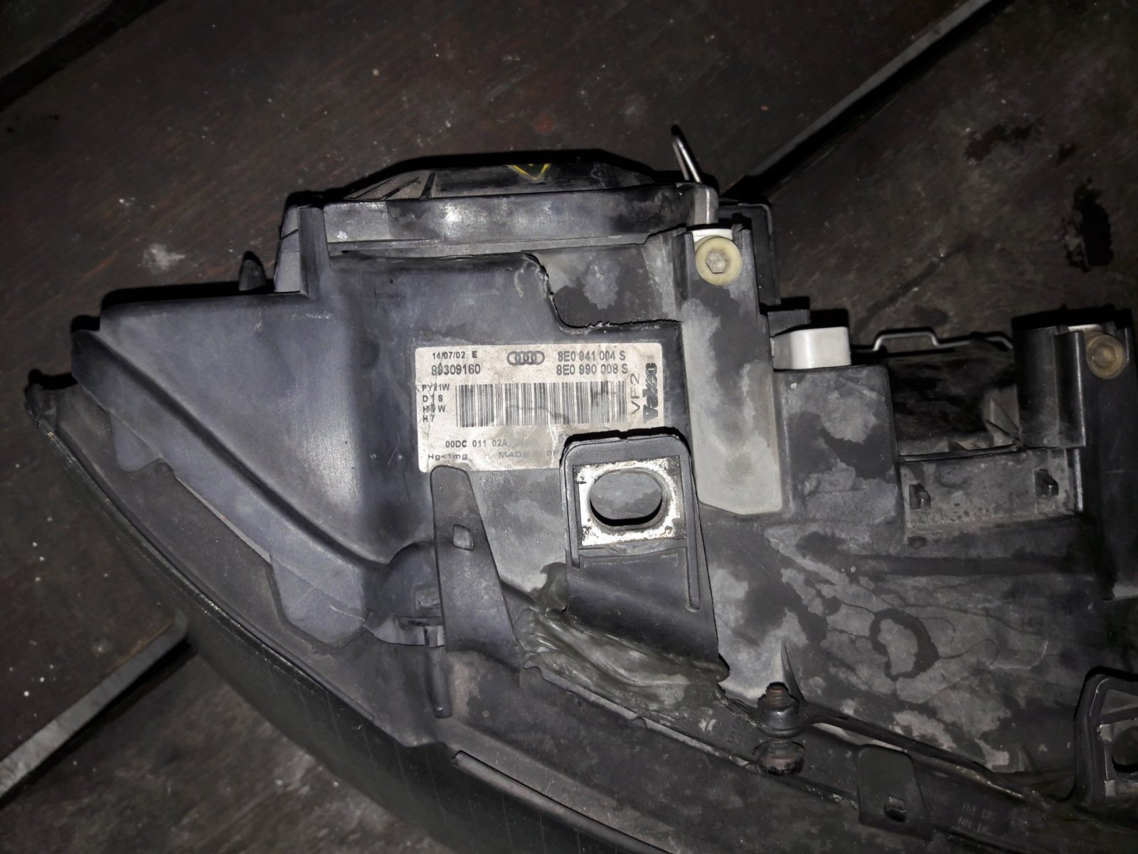

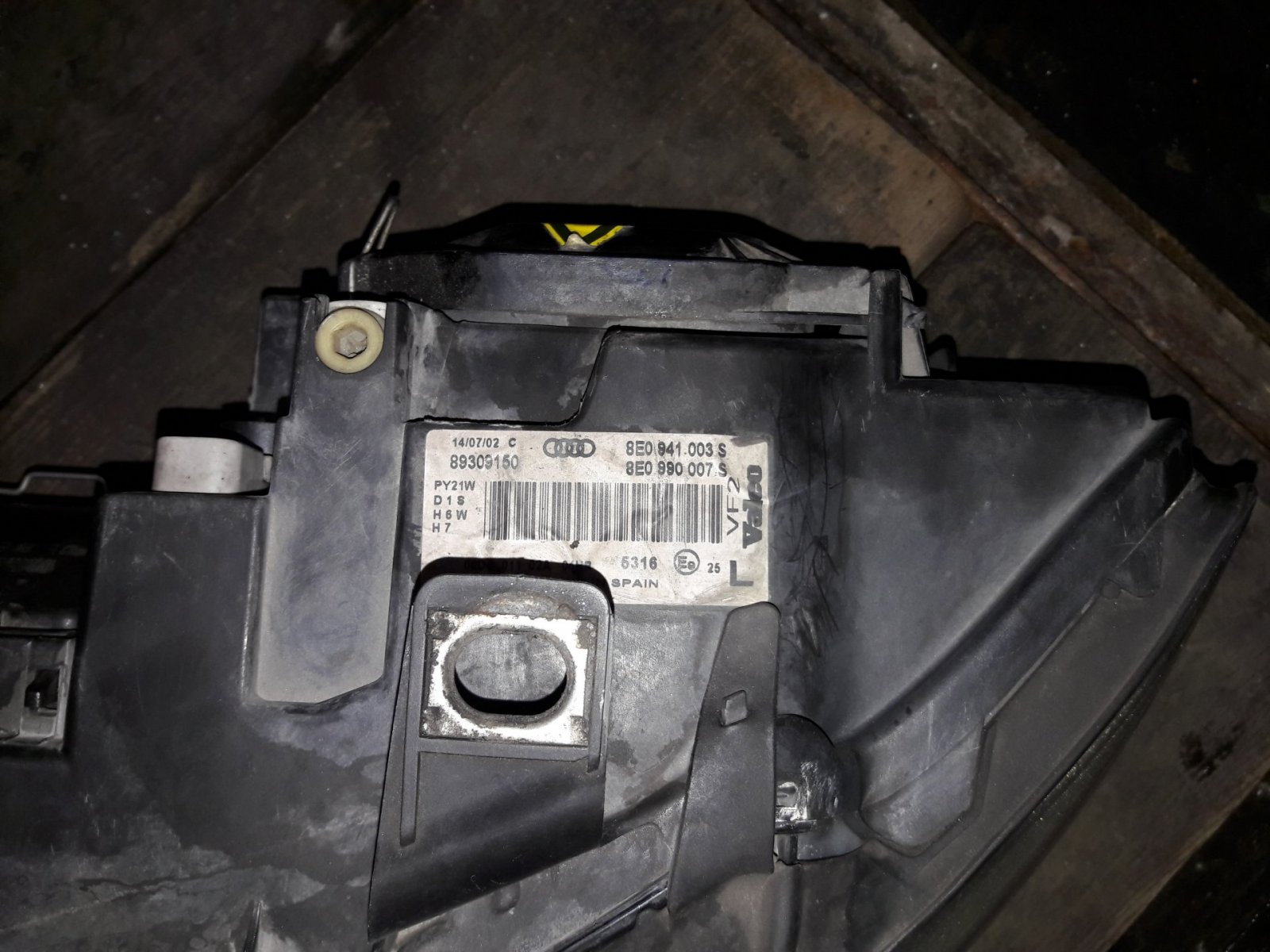

pawlak905 Opublikowano 24 Marca 2019 Opublikowano 24 Marca 2019 Cześć;) Przejrzałem wszystkie 25 stron odnośnie oświetlenia i nie znalazłem (lub znaleźć nie potrafię) tematu odnośnie przednich lamp do cabrio b6. Otóż u mnie problem jest taki że mam pęknięty klosz prawej lampy i wypadało by ją wymienić jednak po nr seryjnym (8H0 941 003BA) nic sensownego znaleźć nie mogę. Na allegro Znalazłem kilka używek ale jak dla mnie w stanie agonalnym a jak już kupuję to wolę więcej dać ażeby jakość się poprawiła. Zabawne jest to że gdy dzwoniłem do Audi Toruń to nie potrafią znaleźć lampy o tym numerze. Stąd moja prośba, bo może ktoś temat przerabiał, czy istnieje jakiś zamiennik lub ogr lecz np z ciut innym nr seryjnym którą można by dać zamiast mojej? Wiem że nie pasuje od Avanta czy sedana. Jak by ktoś pytał to w mojej lampie jest xenon, czarne środki, automatyczne poziomowanie i w sumie nie wiem co jeszcze:) Z góry dziękuje za pomoc

pila24 Opublikowano 25 Marca 2019 Opublikowano 25 Marca 2019 (edytowane) Lampy do cabrio robiła grupa ZKW a nie valeo. Wiec lampy są inne,ale dobra wiadomość jest taka ze są sklejane miękkim klejem-więc nie ma problemu z ich otwieraniem bezinwazyjnym i wymiana samego klosza choćby z angola. Wpisz na allegro w kategorii lampy przednie "a4" wyświetli Ci wszystko i jest sporo lamp od cabrio. Tutaj masz swoją lampę w kpl 2 szt https://allegro.pl/oferta/lampy-przod-prawa-lewa-audi-a4-b6-cabrio-xenon-7809041104?utm_source=facebook&utm_medium=app_share&utm_campaign=AndroidShowitemShare Tutaj kolejna https://allegro.pl/oferta/audi-a4-b6-cabrio-lewa-lampa-xenon-eu-8h0941003ba-7799837158?utm_source=facebook&utm_medium=app_share&utm_campaign=AndroidShowitemShare Tyle ze po numerach jakie podałeś wychodzi ze to lewa a nie prawa..... Tutaj masz prawą ale pod innym numerem niż podałeś https://allegro.pl/oferta/lampa-przod-xenon-audi-a4-b6-cabrio-8h0941004ba-eu-7921093435?utm_source=facebook&utm_medium=app_share&utm_campaign=AndroidShowitemShare Edytowane 25 Marca 2019 przez pila24
pawlak905 Opublikowano 25 Marca 2019 Autor Opublikowano 25 Marca 2019 57 minut temu, pila24 napisał: Lampy do cabrio robiła grupa ZKW a nie valeo. Wiec lampy są inne,ale dobra wiadomość jest taka ze są sklejane miękkim klejem-więc nie ma problemu z ich otwieraniem bezinwazyjnym i wymiana samego klosza choćby z angola. Wpisz na allegro w kategorii lampy przednie "a4" wyświetli Ci wszystko i jest sporo lamp od cabrio. Tutaj masz swoją lampę w kpl 2 szt https://allegro.pl/oferta/lampy-przod-prawa-lewa-audi-a4-b6-cabrio-xenon-7809041104?utm_source=facebook&utm_medium=app_share&utm_campaign=AndroidShowitemShare Tutaj kolejna https://allegro.pl/oferta/audi-a4-b6-cabrio-lewa-lampa-xenon-eu-8h0941003ba-7799837158?utm_source=facebook&utm_medium=app_share&utm_campaign=AndroidShowitemShare Tyle ze po numerach jakie podałeś wychodzi ze to lewa a nie prawa..... Tutaj masz prawą ale pod innym numerem niż podałeś https://allegro.pl/oferta/lampa-przod-xenon-audi-a4-b6-cabrio-8h0941004ba-eu-7921093435?utm_source=facebook&utm_medium=app_share&utm_campaign=AndroidShowitemShare Masz rację z nemerem. Przed BA miało być 4 a z 3 to faktycznie lewa. Już zamówiłem właśnie z allegro taka co wydaje mi się najlepiej wygladala (https://allegro.pl/oferta/audi-a4-b6-8h0-cabrio-lampa-prawa-przednia-xenon-7781160054?utm_source=facebook&utm_medium=app_share&utm_campaign=AndroidShowitemShare). Najwyżej jak będzie na żywo gorzej wyglądała to pójdzie pod polerke. Mimo wszystko dzięki wielkie chłopaki za zainteresowanie i wyjaśnienie co nieco:) Swoją drogą dziwne że nie ma zamiennika.. Ale może to i lepiej ze oryginał zamówiłem bo z zamiennikami to różnie bywa.
