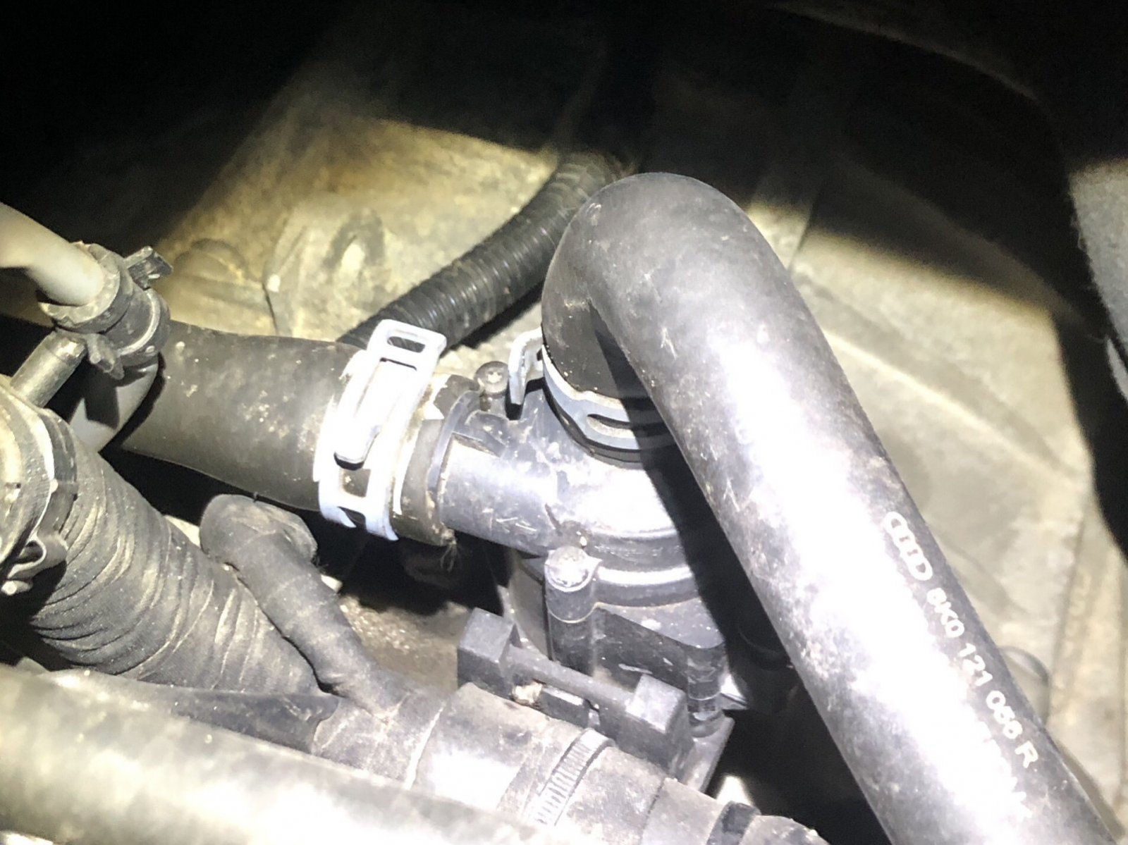

dzięki za podpowiedź. Nie mogę namierzyć tej pompy. Czy to jest to co na załączonym zdjęciu? Znajduje się pomiędzy silnikiem a grodzią. Bo za alternatorem mam regulator przepływu  płynu chłodniczego.

Tak to jest ta pompa.. przegapilem ze masz polifta cjeb, dlatego jest w innym miejscu...
