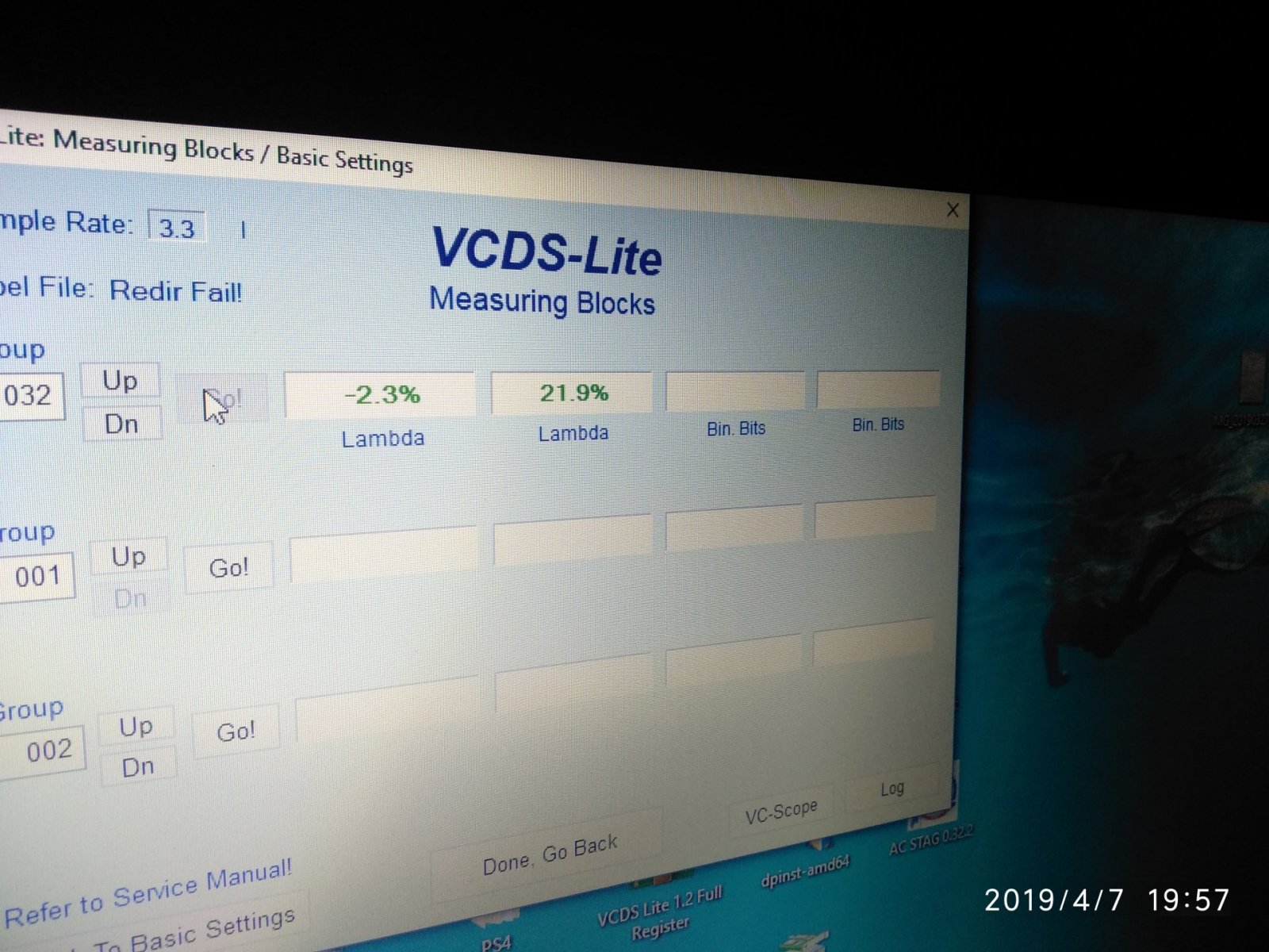

A jakie miałeś korekty w gr.32 przed kasowaniem błędów? Można by się czepic przepływu na upartego ale to i tak nie ma wpływu na takie spalanie.
Po logach nie widać większych niedomagan.
Zaraz sprawdzę

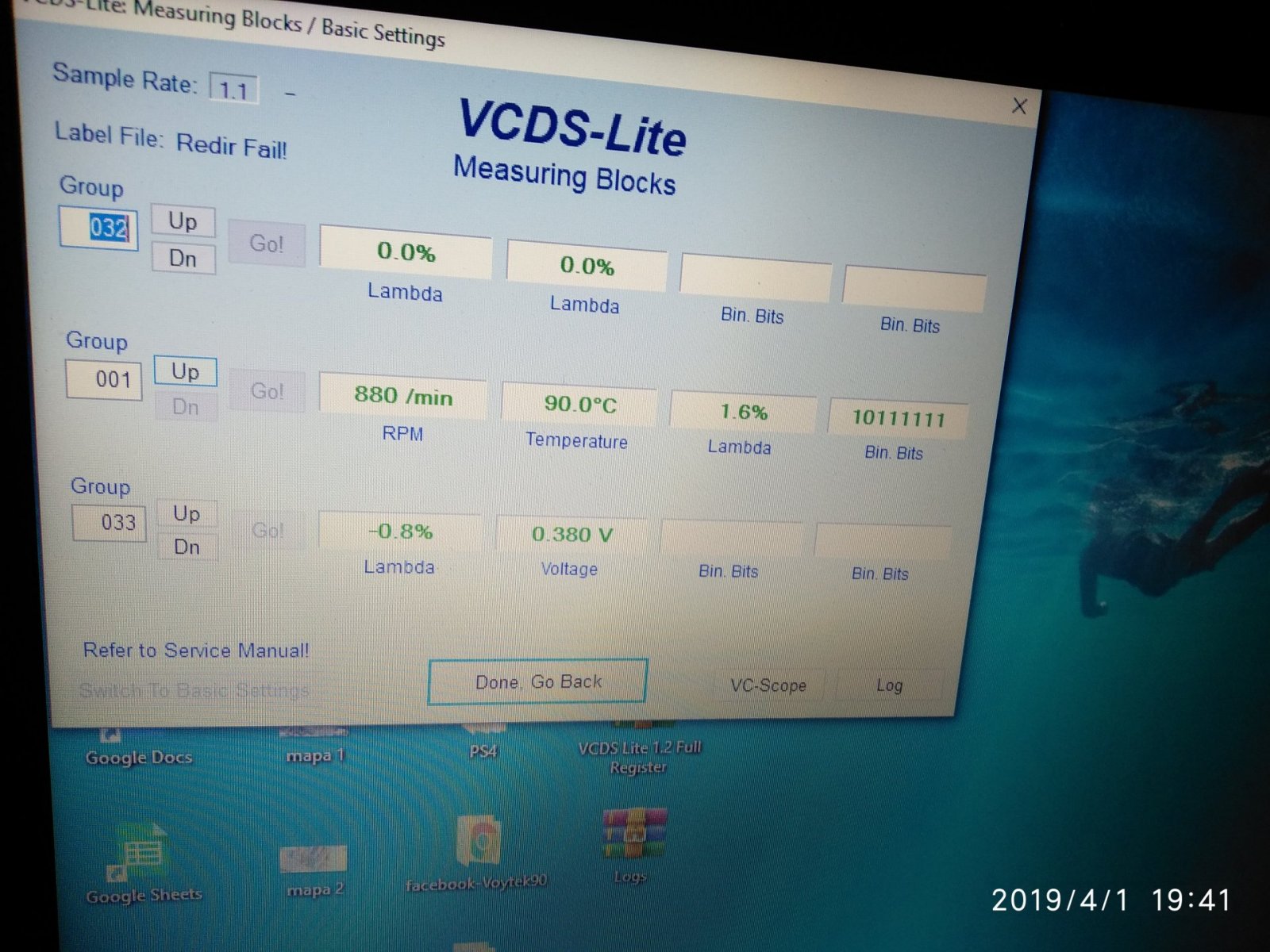

W bloku 32 pokazuje ciągle 0% nie ważne czy postuj czy jazda.

Ile km przejechałeś do momentu odczytu tych korekt?

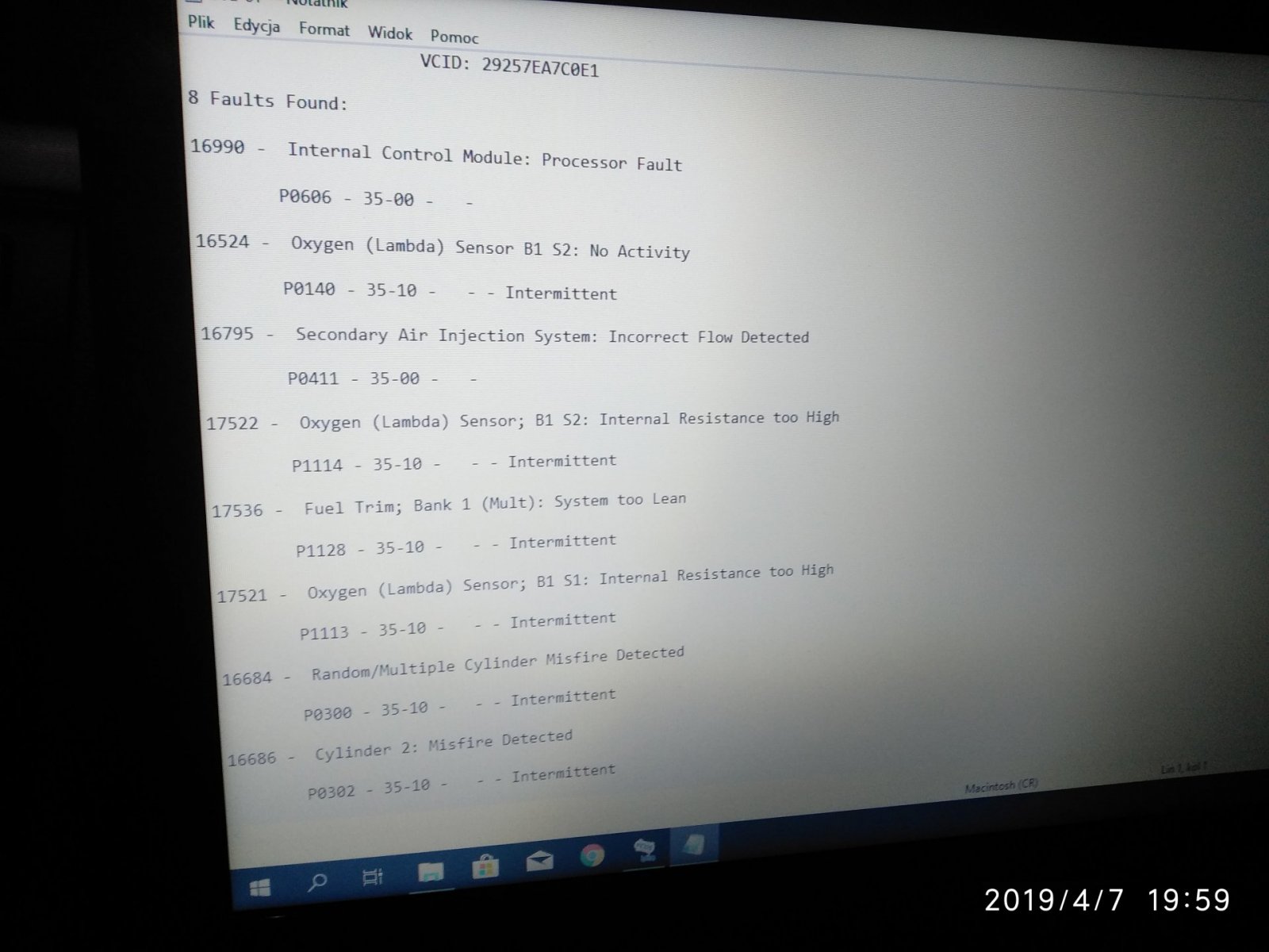

Po błędach to wychodziłoby, że sonda do wymiany. Bardziej martwi błąd 16990, pojawiał się wcześniej?
OdcZyc zrobiłem na postoju praktycznie + 1-2 km przejechane pod kompem. Ale jak zobaczyłem że wartości się nie zmieniają nie ważne czy but czy nie to zawróciłem.
Błąd sondy b1s1 poraz pierwszy wyskoczył oraz 16990.
Sondę i tak wymienię dla świętego spokoju że to ona nie psuje spalania. A ten błąd 16990 to czego dotyczy??
Błędy  skasowane zobaczymy co jutro będzie.

Korekty w gr. 32 pojawiają się po przejechaniu kilkunastu kilometrów od momentu kasowania więc jeśli przejechałeś mniej niż 10km to nic dziwnego, że są same zera, bo to korekty długoterminowe i w pełni sprawnym aucie oscylują w zakresie nie większym niż +/-5% i nie zmieniają się na bieżąco jak korekty krótkie w gr.33.
16990 może świadczyć o uszkodzeniu sterownika. Nie masz zalanego ecu w podszybiu?

Wychodzi na to że sąda 1 do wymiany.
A co z tym wypadaniem zapłonu na cilndrze 2 ?? Dodam że lekko szarpie na LPG w zakresie 2-3 tyś obrotów a na benzynie tego nie ma
Masz strasznie ubogą mieszankę i zdarza się, że błąd sond występuje przez źle wystrojone lpg. Zamien wtryskiwacze gazowe miejscami i zobacz czy błąd pójdzie za wtryskiem.
