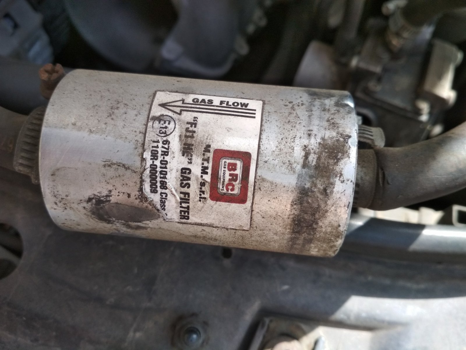

Witam mam problem z gazem. Instalacja BRC autko jak w opisie. Miałem taki problem że auto nie miało zupełnie mocy, mechanik wymienił kable i świece na nowe ale nic się nie zmieniło, okazało się że cewka, po wymianie na uzywna cewke auto odżylo ale chyba coś się porobiło z gazem bo przy dodawaniu gazu między 1,5-2 tysi auto dostaje drgawek. Na benzynie bez problemu. Czy to zbieg okoliczności i trzeba już zmienić filtry czy to wina kabli lub świec?

Myślałem najpierw samemu filtry wymienić bo już najwyzsza pora ale czy to coś pomoże? Czy to raczej coś się rozregulowalo? Jeszcze się spytam czy te filtry będą ok
https://allegro.pl/oferta/filtr-lotny-lpg-brc-fj1-he-genius-12mm-sequent-7851172025?utm_source=facebook&utm_medium=app_share&utm_campaign=AndroidShowitemShare
https://allegro.pl/oferta/brc-et98-filtr-fazy-cieklej-z-oringami-stary-typ-7526933089?utm_source=facebook&utm_medium=app_share&utm_campaign=AndroidShowitemShare

Faza lotna wystarczy czaja fl 03, a faza ciekła to musisz filterek wyjąc i i dopasować, bo nie wiadomo co tam siedzi. Może taki? https://www.phjacus.pl/F29-Filtr-fazy-cieklej-BRC-ET98-p63.html
No właśnie też myślę że raczej stary typ filterka, kurcze  nie wiem z tą cewka jak to niby mam sprawdzić? Przy tamtej padniętej to od razu i na gazie i na paliwie była masakra

Ok filtry wymienione nawet źle nie wyglądały niestety objaw drgawek pozostał, a zauważyłem że im cieplejszy silnik tym lepiej się zachowuje, niestety dalej między 1,5-2 tys /obr. dostaje drgawek raz mniejsze raz większe, czy cewka z skv będzie ok? Ktoś miał z taką do czynienia?

To powiem tylko tyle - komplet nowej instalacji LPG typu STAG, czyli centralka, dobre wtryski i ewentualnie jakiś reduktor to można zamknąć się w koszcie 1k zł (jak się samemu to robi oczywiście). Czasami lepiej wymienić wszystko na nowe niż reanimować starego trupa. Kij wie jak wygląda tam reduktor - pewnie nigdy nie czyszczony a o wymianie membran już nie wspomnę. Z tego co widać na zdjęciach, to i węże przydałoby się wymienić bo to nie do przyjęcia że są spękane przy opaskach. Całość wygląda już na mocno skatowaną. A o samym BRC już się nie będę wypowiadało. Może i dobre ale głównie dla tych co to zakładają. Samemu ciężko coś zrobić bo cholerstwo często po blokowane. A znaleźć już samą jakąś instrukcję nie jest łatwo. I tu wielki plus dla STAGa. Ori kabel - 70 zł. Wszystkie programy i instrukcje masz za free na stronie. W dodatku sam program - BRC to jak programy sprzed 20 lat. Taka moja opinia bo ostatnio sam się męczyłem z tym g.... w jednym z aut.
