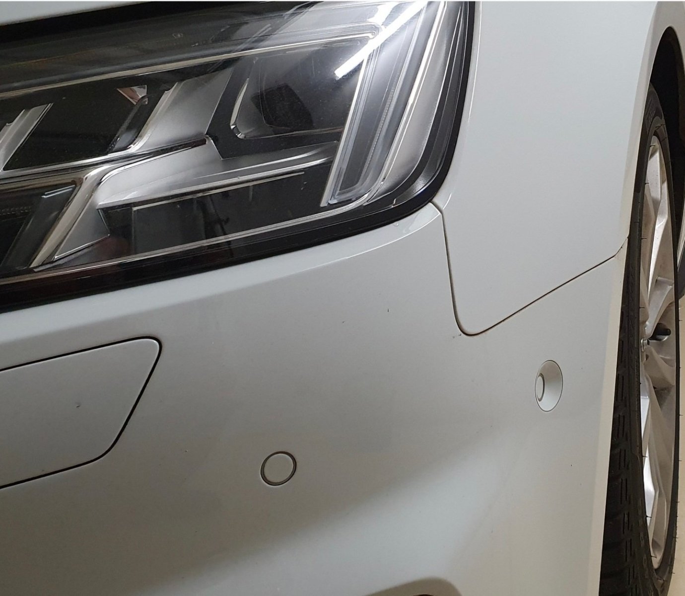

A jest jakaś różnica przyklejenia sensorów Pla w przednim zderzaku?
Przednie mają tylko taki lejek dookoła, tylne są na płasko tak jak inne pozostałe przymocowane.
Jam tak zamontowane

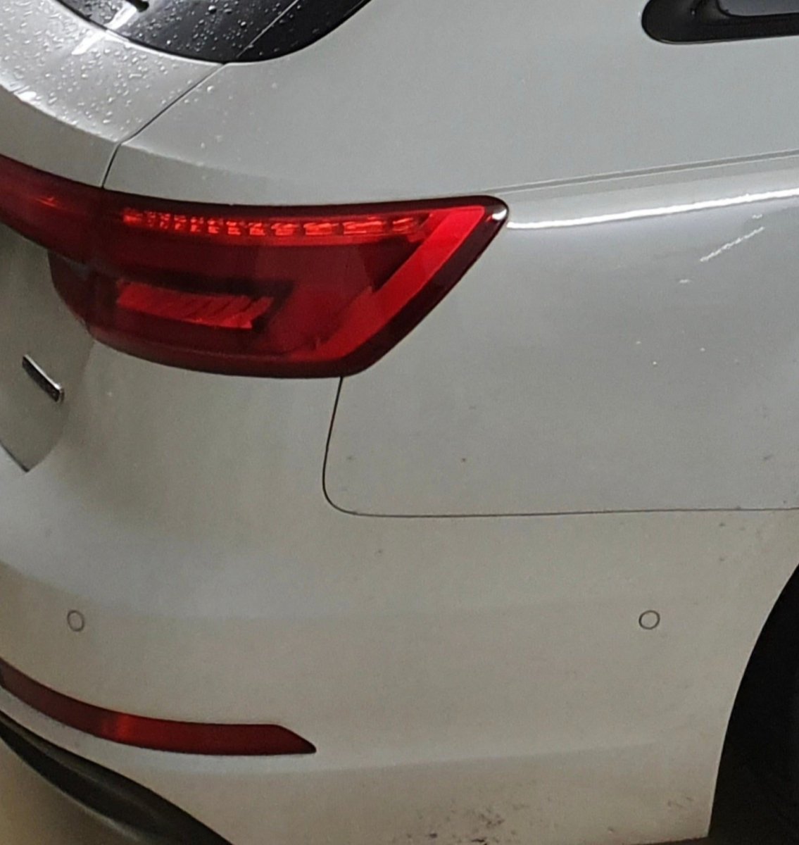

Tylne mam też w takim lejku
Oryginalnie lejek jest tylko z przodu.
To nie wiem już co może być nie tak,wszystko działa zero błędów a nie parkuję tak jak trzeba
Podejrzewam, że brakuje parametryzacji.

 A czy mogę, zamiast 4 czujnikow dołożyć 6?? Kupiłem kompletny zderzak z 6 czujnikami i zastanawiam się, czy nie bedzie problemu ze zmianą.?
Tzn mam tylko czujniki tył i chce dołożyć przednie na 6 czyjników.
Edytowane przez kiwip
Nie możesz. Dodatkowe czujniki po bokach przeznaczone są do asystenta parkowania i jest wymagane ich w sumie 4 czyli licząc wszystkie musisz mieć 12.
Ok. A moge instalacje na 6 czyjników dociagnąć do centrali bcm1i wpiać tylko przewody od 4 czujnikow pozostawiając skrajne nie podpięte?
Nie da się tak. Czujniki nie są każdy z osobna podpięte do BCM1 tylko połączone są że sobą równolegle w wiązce i dopiero wiązka idzie do BCM1. Będziesz miał błąd stosując wiązkę z 6 czujnikami.
Dzieki za odpowiedz. Pozostaje więc albo zaspawanie skrajnych otworów, albo wstawienie skrajnych czujnikow tylko na sztukę, bez podpinania.
Rozumiem, że te skrajne czujniki sa inne wizualnie od pozostałych 4.
