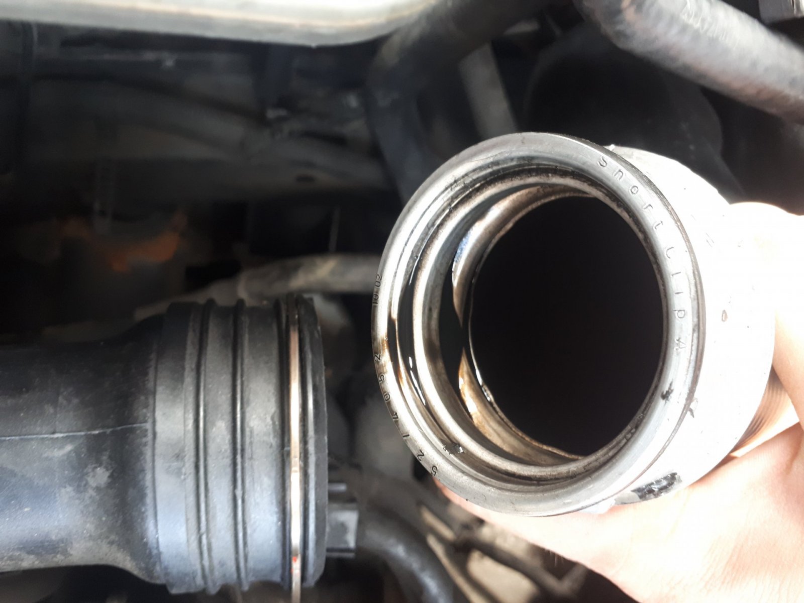

Masz olej w dolocie i kopci. Nie bierze dużo oleju ?
Jest stan . Nie dolewam oleju

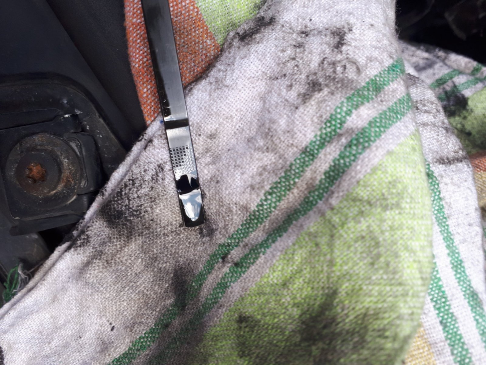

Zrobiłem 1500 km I sprawdziłem olej okazało się że dużo ubyło A w dolocie jest trochę oleju . Jest możliwe żeby odma tak waliła olej w dolot? Auto mam od niedawna.  Poprzedni właściciel mówił że turbo jest po regeneracji . Sprawdzałem luz i jest nie wyczuwalny
