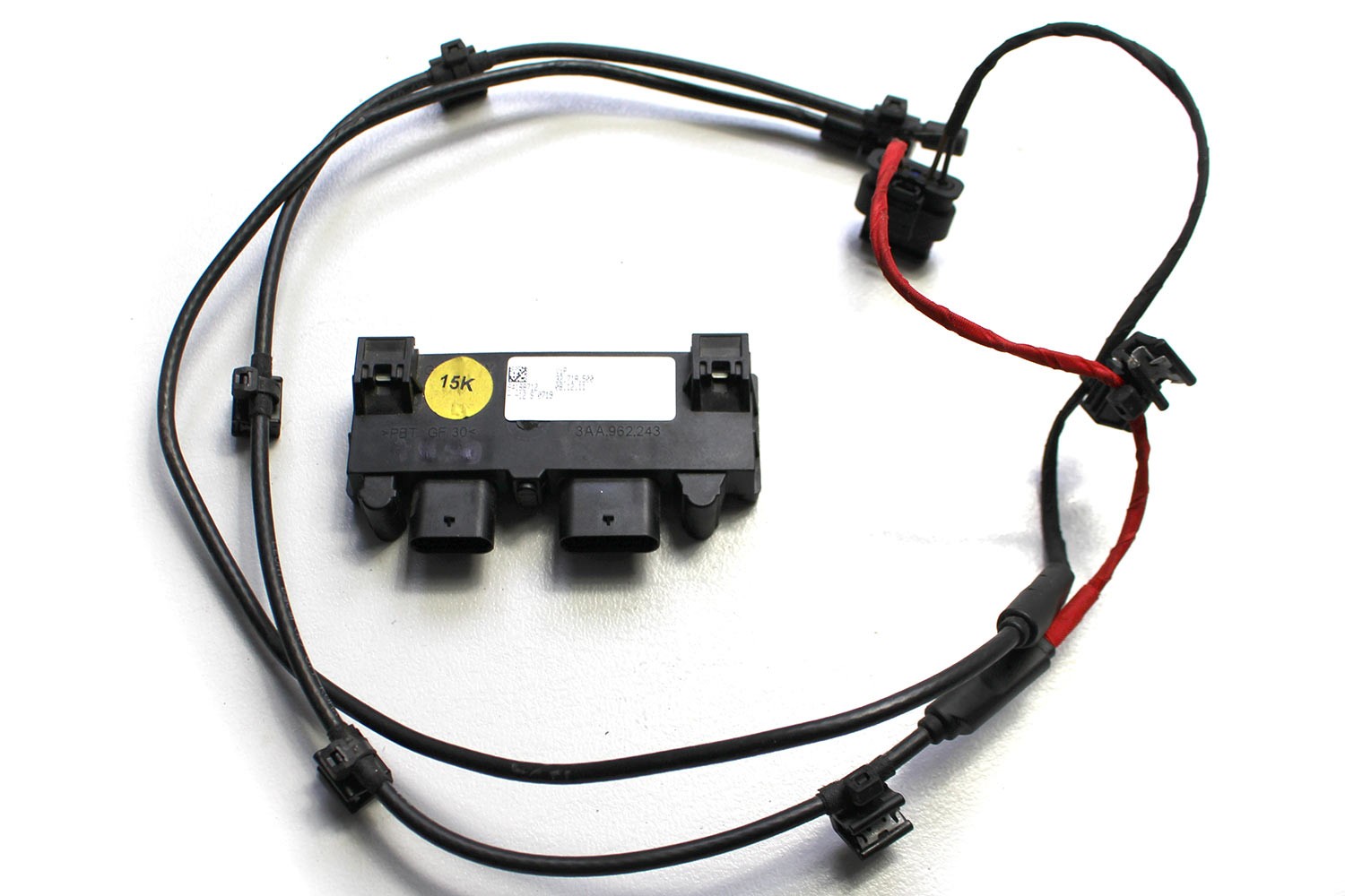

Wiesz co dziękuję Ci za posta i faktycznie się dziś położyłem pod autem i wygląda jak bym miał ten moduł albo coś mega podobnego jak to:
z tym że nie widać żadnego numeru ale wygląda na pierwszy rzut oka tak samo i też są 2 wtyczki jak tutaj i odchodzą podobne kable jak z tego modułu z linka.

Hahaha, strzeliłem i trafiłem :D Nie bawiłem się jeszcze, czekam na kabelek ze świeżym VCDS i będę kombinował. Moduł i dwa kabelki to z tego co wiem to właśnie zestaw do otwierania gestem :) czujniki były na zderzaku jeden bliżej drugi dalej?

Ja jeszcze się z tym nie bawiłem. Ta rurka na foto to raczej jakieś odprowadzenie wody, natomiast od tego modułu pamiętam że szły dwa czujniki na dyfuzorze od wewnątrz, zakończone gumową zaślepką.
