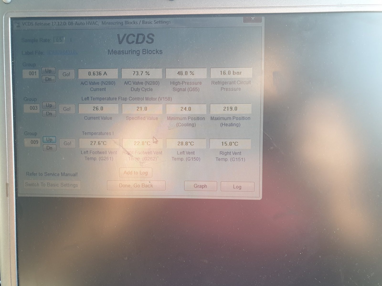

Witam. W a4 b7 1.8t.
Jakoś w marcu zabiłem klime nowym czynnikiem, wymieniłem dysze rozprezna oraz osuszacz. Od 2 tygodni mam problem ponieważ nie leci już takie zimne powietrze jak wcześniej. Adaptacja klap zrobioną 2 razy . Sprawdziłem to także vagiem. Macie jakiś pomysł? Ubyło czynnika ?
Przerabiałem to u siebie niedawno (niby wszystko w porządku a jednak nie chłodzi tak jak wcześniej). U mnie był zapchany filtr kabinowy, może warto do niego zajrzeć?
Nie wyrzuca żadnego błędu od klap?
Błędów brak A filtr zmieniłem tydzień temu

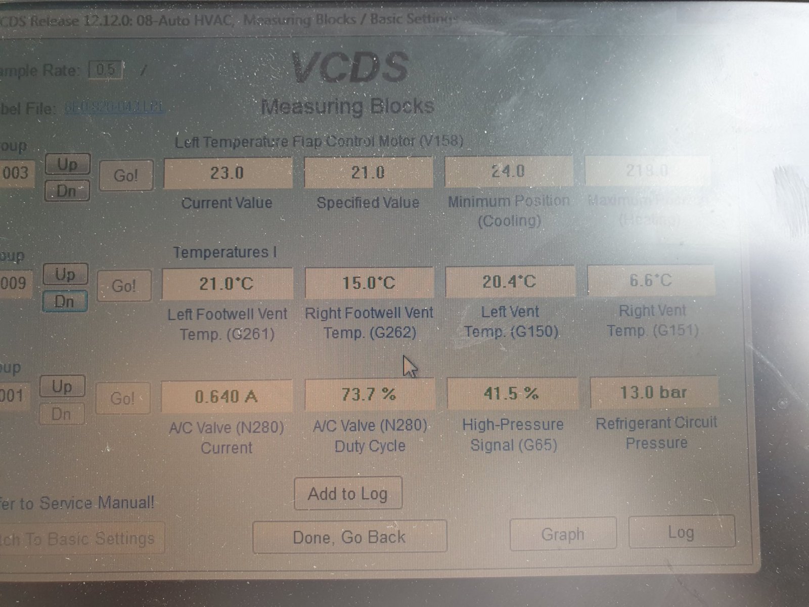

A co pokazuje blok 002 i 010? Bo cisnienie wyglada na pracy że jest w normie
A więc tak. Temperatura na parowniku 5 stopni ale z kratek leci po 20 tylko z.prawej leci 7 stopni. Jaki sipniczek za to odpowiada?
