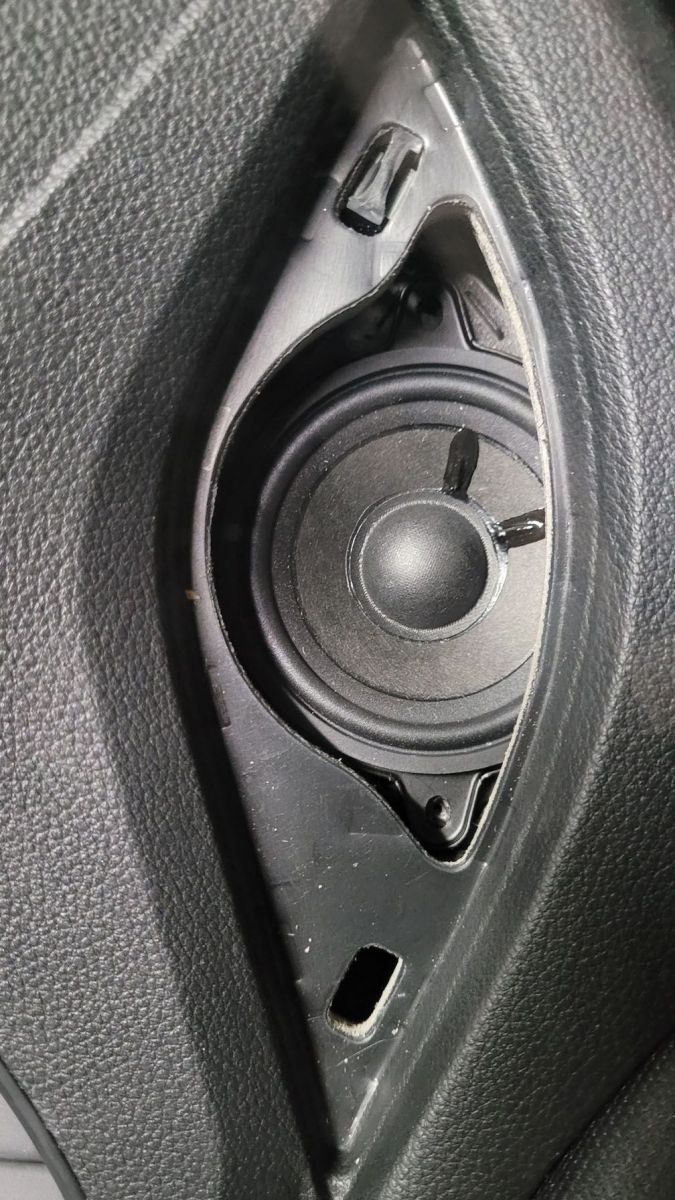

Zacznij od wymiany w podszybiu na
2x Fatial Pro 3FE26    ver 8 ohm np TUTAj albo ebay , albo gdziekolwiek

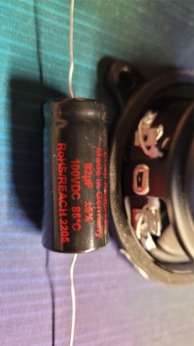

jako crossover podłacz do plusa condensator bipolarny 100V 82,00 uf  w obu głośnikach
(trzeba też obciąć/wyłamać dwa zaczepy w tych głośnikach żeby się zmieściły jak dojdziesz do tego etapu mogę wstawć foto)

Jeżeli chodzi o kondensator i tweeter to jest to jak najbardzije prawidłowa forma crossovera do głośnika wysokotonowego .
Dokładnie tak samo teraz masz w aucie , o ile masz fabryczne z różnica pojemności kondensatora .
I tak też wygląda 99% zwrotnic tweetera w środku , jest tam kondensator bi polarny ale o tym pewnie wiesz.
Cewka potrzebna jest do wycinania górnego pasma czyli do mid i woofer .

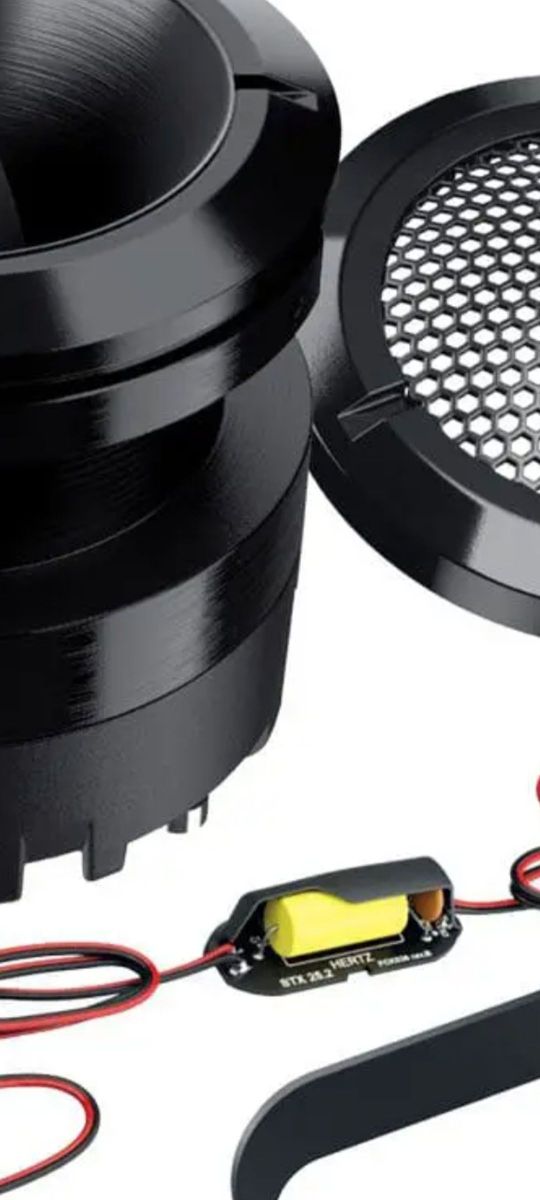

No super , ale miałeś pokazać linki ze zwrotnicami do głośnika wysokotonowego . Nie do tub czy niskotonowych ,czy dwudrożnych .
Proponujesz nie robić rzeźby i raz a dobrze za , i może z pomcą zwortnicy 2u drożnej .
To weź od razu wyjaśnij jak połączysz za pomocą tej zwrotnicy głośnik w podszybiu i w drzwiach , Jak to widzisz ? gdzie się wpinamy w przewody .
Rzeźba to jest wstawienie głośnika 4 ohmy tam gdzie ma być 8 ohm .
Dla poglądu wstawiam fotkę (1a) oryginalnych tweeterów które wszyscy mamy w autach i jako ciekawostkę kilka rzeźbiarskich wybryków . :hi:
w otatnim FatiallPro w podszybiu

Kondensator to zwykła zwrotnica high pass , jak ktoś się będzie zajmował strojeniem / oktawy to zapewne we co jest grane .
Zresztą moje zdanie jest takie że strojeniem  w przypadku mib2 czy 3 to powinno się robić przez DSP  ( są już do tego narzędzia) a strojenia głośnika wolnostojącego w pudle to odrębny temat .
Jak ktoś kupuje gotowy zestaw ze zwrotnicą na tył  mid range i tweeter to sprawa jest uproszczona producent wie co robi.
Mnie bardziej obruszyło podejście że kondensator to rzeźba i że musi być zwrotnica , zapewne im większa i więcej zwoi tym lepsza .

Kurde nie wiem czemu ty tak się uparłeś i to ciśniesz . Nie możemy przyjąć że kondensator jest prawidłową formą crossovera wysokich częstotliwości w tym przypadku a nie rzeźbą ?
Zauważ też ze kondensator jest bipolarny i podłączony szeregowo , i teraz wahania sprawności możemy tutaj uznać niemal za nie istotne (jest też DSP) a co najważniejsze to temperatura zmienia parametry kondensatora (zużycie) a ten nam się nie będzie nagrzewał , Pewnie przeżyje auto i głośnik . No i w przypadku tracenia swoich parametrów głośnik nie będzie grał ciszej a uszkodzony kondensator odblokuje dolne częstotliwości co zacznie prowadzić do zniekształceń dzwięku w ekstremalnym mało prawdopodobnym  przypadku sfajczenia głośnika.
Zresztą każda przetwornica głośnikowa  ma w sobie kondensator .
Mało tego zmniejszając pojemność kondensatora obetniemy więcej pasm środka jeżeli ktoś uważa że tak mu będzie lepiej . Wystarczy poszukać jakiś kalkulator online.
