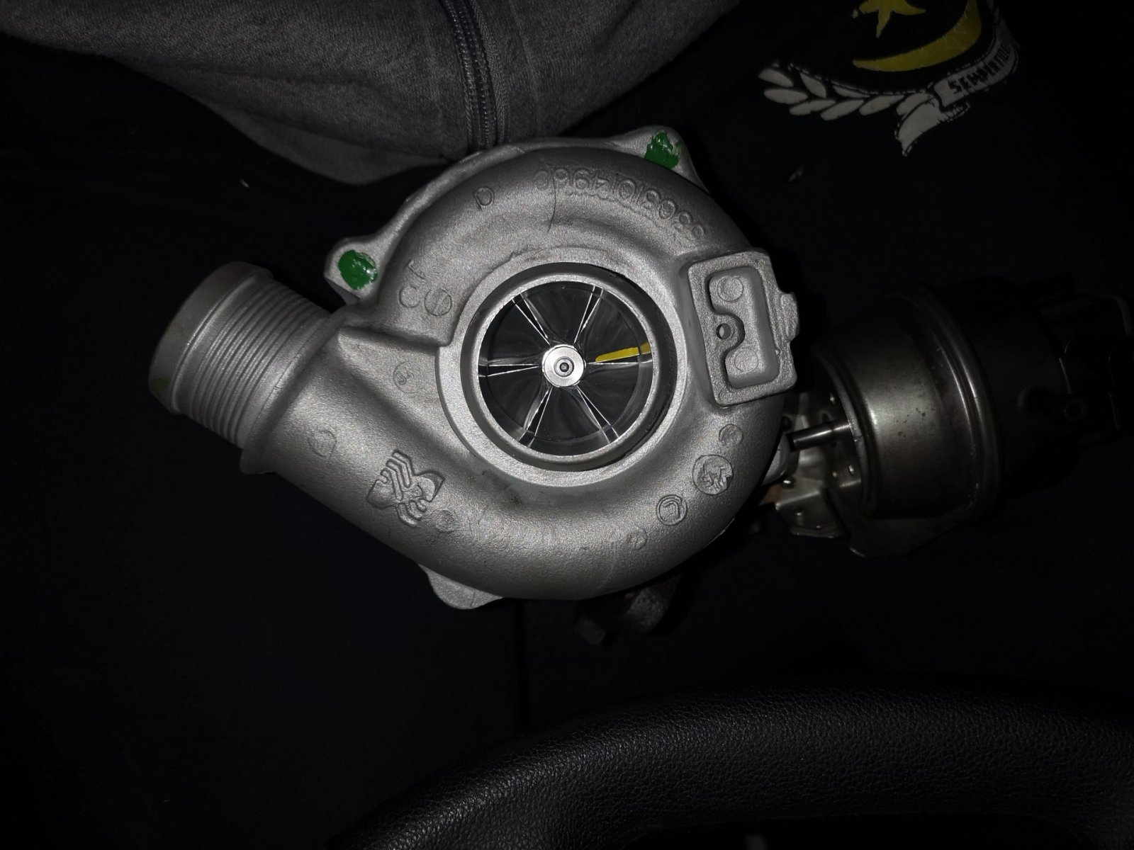

Witam, aktualnie w moim BRD mam 207km/440nm. Turbina zaczęła  przeładowywać więc pojechałem oddać na regeneracje po czym zdecydowałem się na hybryde. Hybryda dzisiaj odebrana, jutro będzie zamontowana. spacer.pngPóki co będę jeździł bez korekty programu i zobaczymy czy zabieg pomógł. W grudniu jadę na korektę i zobaczymy czy było warto. Niżej fotki turbiny przed zabiegiem i po ?
Przemek i jakie wrażenia po zmianie na hybrydę? Jak to jeździło po zmianie turbo przed korektą?
Powiem tak:
Korekty nie zrobiłem bo nie miałem czasu ?
A więc po zmianie turbiny jest odczuwalna różnica ale jedynie górą tzn wstaje tak jak wstawała seria, ale  czuć więcej mocy od 2800 obrotów.
Ciekawe czego mogę sie spodziewac po korekcie jednak w najbliższym czasie się na to nie zapowiada.
