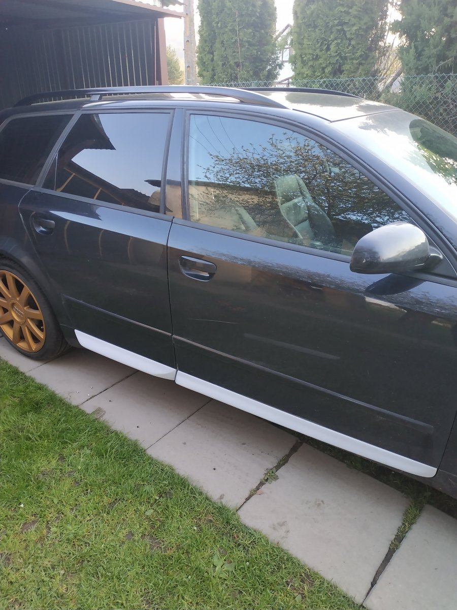

Witam znowu, trochę się dzieje przy samochodzie. Kupiłem listwy fake s4. Zdaje sobie sprawę, że to nie oryginał, ale jak za taką cenę, to jakość według mnie jest na prawdę dobra.

Obyło się bez rezania tych fake listw?
Z czego są wykonane?  Plastik, abs, laminat?
Akurat te, które kupiłem są zrobione z pianki poliuretanowej. Rezania może tak dużo nie było, bo otwory na śruby pasowały, natomiast przygotowania do malowania było sporo. Listwy były pomalowane podkładem w partacki sposób i miały sporo ubytków, więc było dużo szlifowania i szpachlowania, żeby to jakoś wyglądało. Ale za tę cenę mogłem się tego spodziewać.

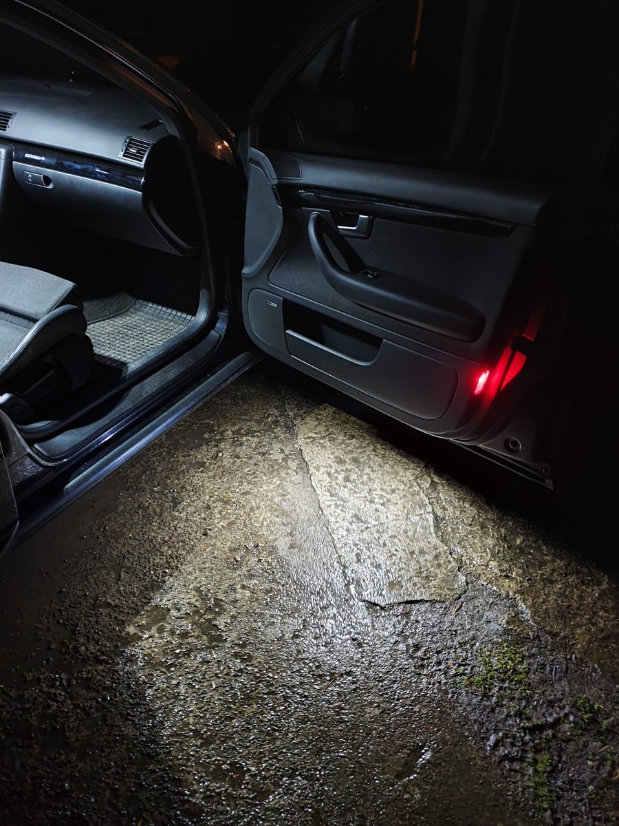

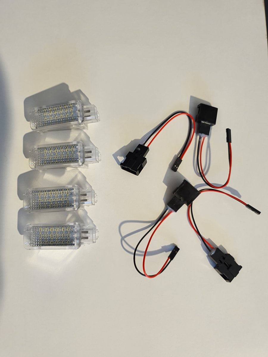

Dzisiaj wpadły ledowe wkłady do podświetlania boczków drzwi, efekt mnie zaskoczył. W porównaniu do ori lampek, teraz to świeci :shock3:

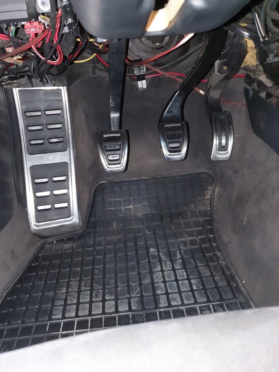

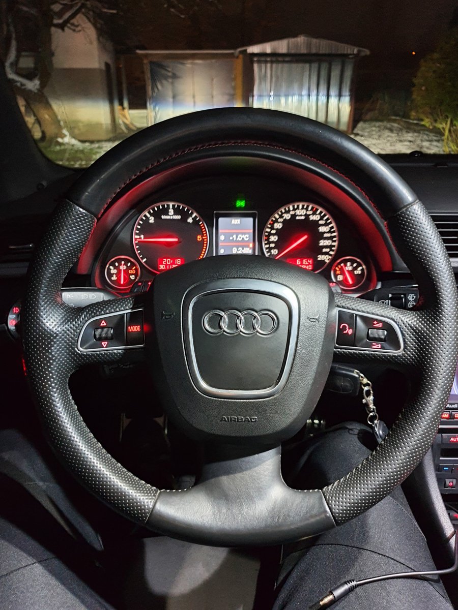

Wrzucam też zaległe zdjęcia z finalnego montażu kiery b8, rnse i aluminiowych nakładek na pedały od b8, które po drobnej rzeźbie pasują do b6/b7 :banan2:

Dużo roboty z tymi nakładkami od b8 żeby je wsadzić do b6/b7?
Mogłeś zapodać kierę z B8 po lifcie / z okrągłą poduchą / ta szybko Ci się opatrzy  po za tym wygląda jak z b7 właściwie.
Nie, pedały pasują, trzeba tylko przerobić podstopnicę, a raczej samą jej nakładkę, bo w b8 jest dłuższa niż w b6. Także wystarczy podciąć od dołu i zrobić dziurkę w jednym miejscu, żeby można było zagiąć zaczep. Według mnie lepiej się troszkę pobawić, niż szukać ori z rs4, których ceny nie są małe.
Przeskoczyłem z zwykłej trójramiennej, która była w b6, więc dla mnie już ta kiera zrobiła różnicę. Natomiast to fakt, że już mi się zaczyna nudzić i myślę nad tą z okrągłą poduchą, bo są dużo ładniejsze :slina:
