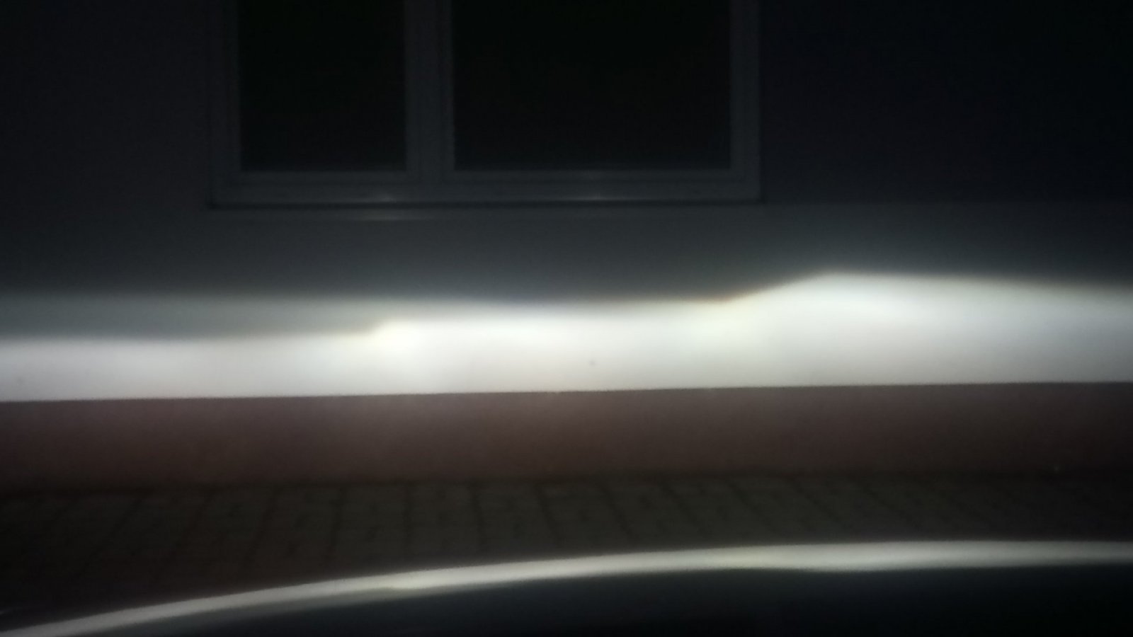

Astral01 Opublikowano 21 Listopada 2019 Opublikowano 21 Listopada 2019 Panowie, Nigdzie nie mogę znaleźć podobnego problemu. Prawy żarnik jest przekrzywiony, tzn rzuca światło pod kątem. Nic nie było tam kombinowane. Czy da się jakoś to wyregulować? Podsyłam zdjęcia:
pila24 Opublikowano 21 Listopada 2019 Opublikowano 21 Listopada 2019 Kiedyś trafił mi się chiński palnik który miał bańke krzywo osadzoną na cokole i świecił w kosmos. W markowych palnikach nie zdarza się to. Sprawdź czy jest prosty,jak okiem nic nie widać to podmień miejscami i zobacz czy będzie różnica.

Astral01 Opublikowano 23 Listopada 2019 Autor Opublikowano 23 Listopada 2019 W dniu 21.11.2019 o 14:00, Astral01 napisał: Dopiero w sobotę będę mógł to zweryfikować. Oby to było takie proste. Niestety ale po przełożeniu nadal to samo. Czy coś oprócz skrzywienia przesłony mogłoby się tam stać?
pila24 Opublikowano 23 Listopada 2019 Opublikowano 23 Listopada 2019 24 minuty temu, Astral01 napisał: Niestety ale po przełożeniu nadal to samo. Czy coś oprócz skrzywienia przesłony mogłoby się tam stać? Raczej się nie skrzywiła, nie domyka się do końca. 2

booolek Opublikowano 27 Listopada 2019 Opublikowano 27 Listopada 2019 Wg mnie masz dwie różne przesłony w soczewce, to są 2 różne linie odcięcia.
michcio28810 Opublikowano 29 Listopada 2019 Opublikowano 29 Listopada 2019 W dniu 27.11.2019 o 20:15, booolek napisał: Wg mnie masz dwie różne przesłony w soczewce, to są 2 różne linie odcięcia. Też tak myślę. W projektorach do b8 jest kilka rodzai przesłon
Astral01 Opublikowano 12 Grudnia 2019 Autor Opublikowano 12 Grudnia 2019 W dniu 29.11.2019 o 15:39, michcio28810 napisał: Też tak myślę. W projektorach do b8 jest kilka rodzai przesłon Co macie na myśli o dwóch różnych przesłonach? W sensie różne przesłony mijania w dwóch lampach czy w tylko w prawej. Czy tylko w prawej nie powinno być tego schodka dośwetlającego pobocze właśnie?
pila24 Opublikowano 12 Grudnia 2019 Opublikowano 12 Grudnia 2019 31 minut temu, Astral01 napisał: Co macie na myśli o dwóch różnych przesłonach? W sensie różne przesłony mijania w dwóch lampach czy w tylko w prawej. Czy tylko w prawej nie powinno być tego schodka dośwetlającego pobocze właśnie? W prawej i lewej są takie same przesłony, chodzi o to ze były różne wersje projektorów z różnymi przesłonami i inaczej była formowana wiązka światła.

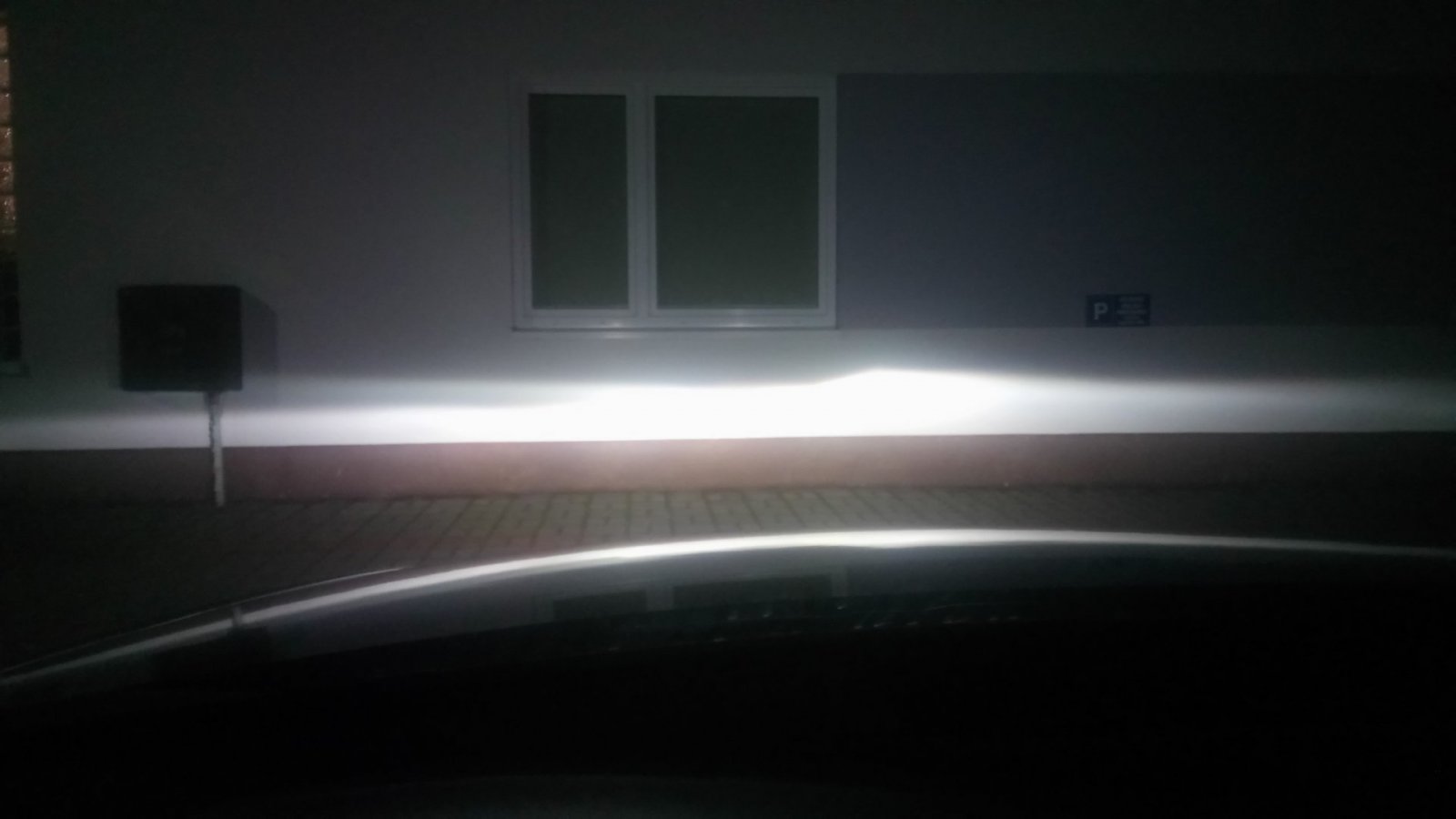

Astral01 Opublikowano 12 Grudnia 2019 Autor Opublikowano 12 Grudnia 2019 (edytowane) Abstrahując od problemu z przekrzywionym światłem, czy taka konfiguracja jest ok? czy powinienem wymienić projektor, jeśli tak to jakie polecacie? Edytowane 12 Grudnia 2019 przez Astral01
booolek Opublikowano 20 Grudnia 2019 Opublikowano 20 Grudnia 2019 linia odciecia swiatla po prawej stronie to wg mnie soczewka b8 a lewa strona to moze byc b8 lift,ale nie dam sobie nic uciąć. nawet jesli masz zalożone obie soczewki od b8 polifta to w tych soczewkach sa przeslony o ruznych numerach przedliftowe nr 167 oraz 164 ,,,,jesli mnie pamięć nie myli poliftowe nr 055 oczywiscie mam na mysli numery w wersjach europejskich .
booolek Opublikowano 20 Grudnia 2019 Opublikowano 20 Grudnia 2019 podjedz do mnie do Piły to ci zmienie soczewki na polifty...jakoś się dogadamy
