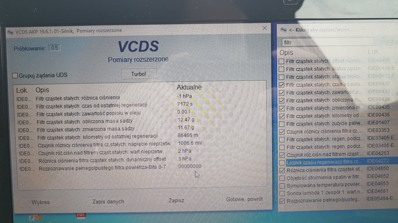

Jestem po wymianie termostatów. Temperatura trzyma 90°C. Brak błędów w całym samochodzie po przeskanowaniu VCDS-em ;) Ale dalej dymi podczas wypalania ale juz nie tak czesto jak to bywało. Podsylam zdjęcie parametrów DPF. Róznica cisnien -1.Niepokoi mnie zawartość popiołu w oleju wynosi 0.00 :eusathink:Pomiary wykonano przy zgaszonym silniku. Po odpaleniu różnica cisnienia skoczyla do 4. Podmiene jeszcze czujnik różnicy cisnień i zobaczymy co bedzie sie działo.
