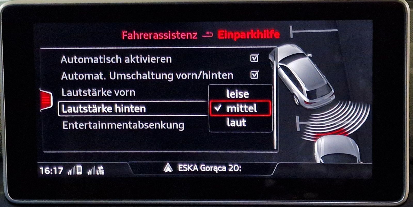

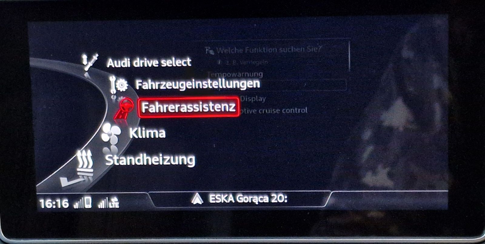

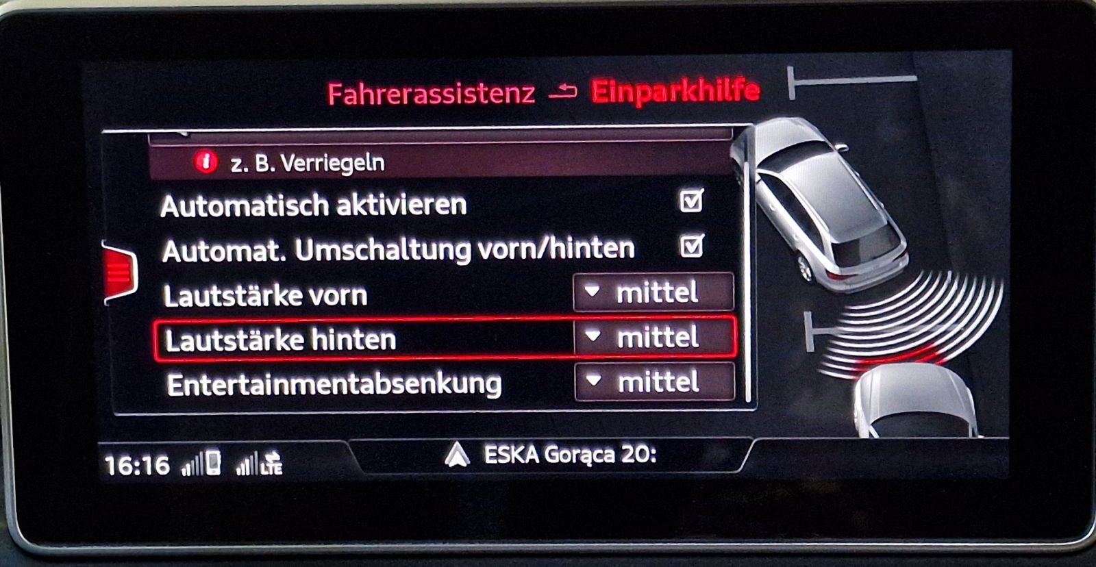

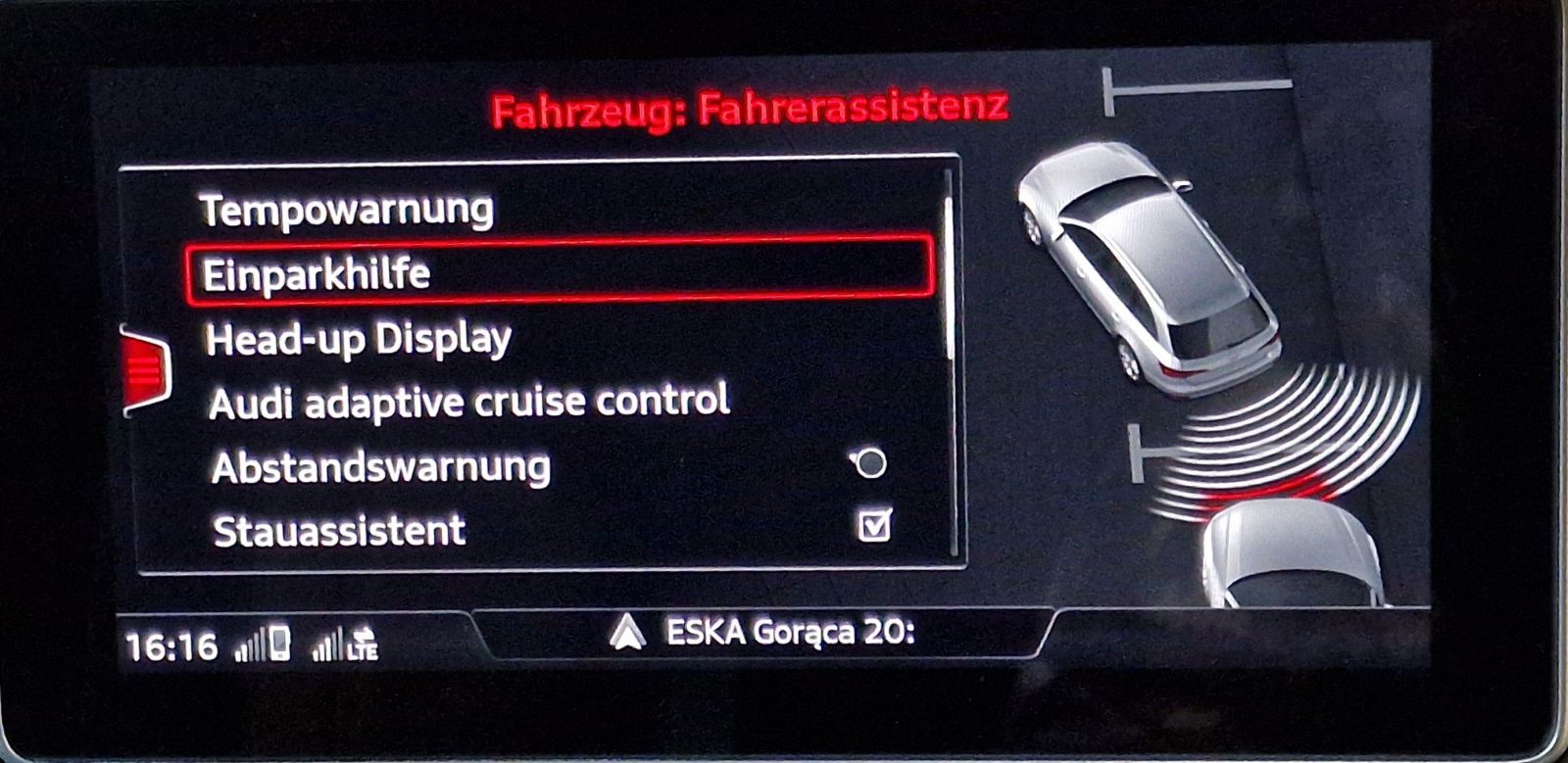

W ustawieniach pojazdu-> asystenty kierowcy->asystent parkowania masz ustawienia PDC. Możesz tam osobno dla czujników przednich lub tylnych regulować głośność w 3 stopniach. Tak samo możesz wybrać tam sciszanie audio po aktywacji PDC (także w 3 stopniach).
