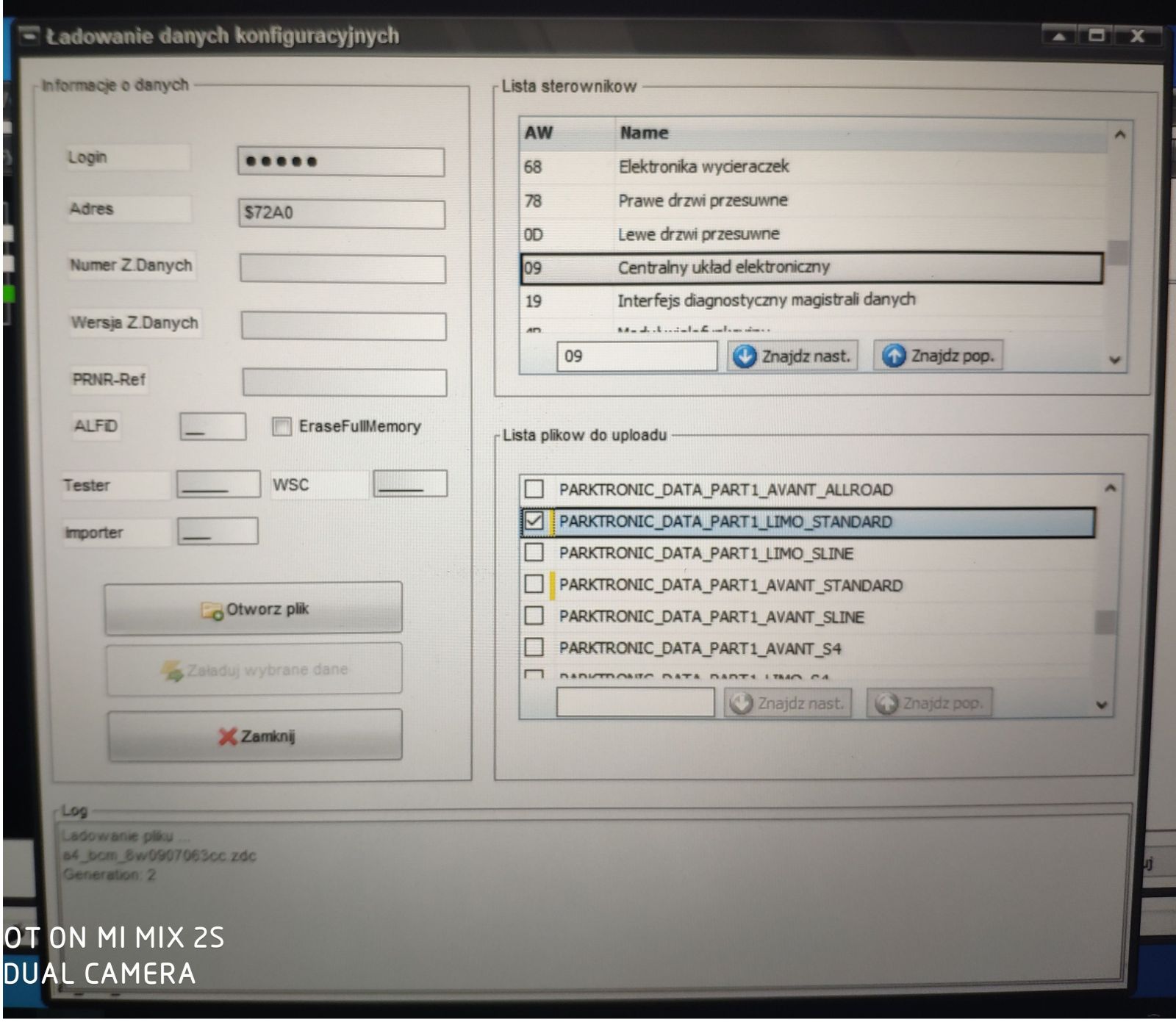

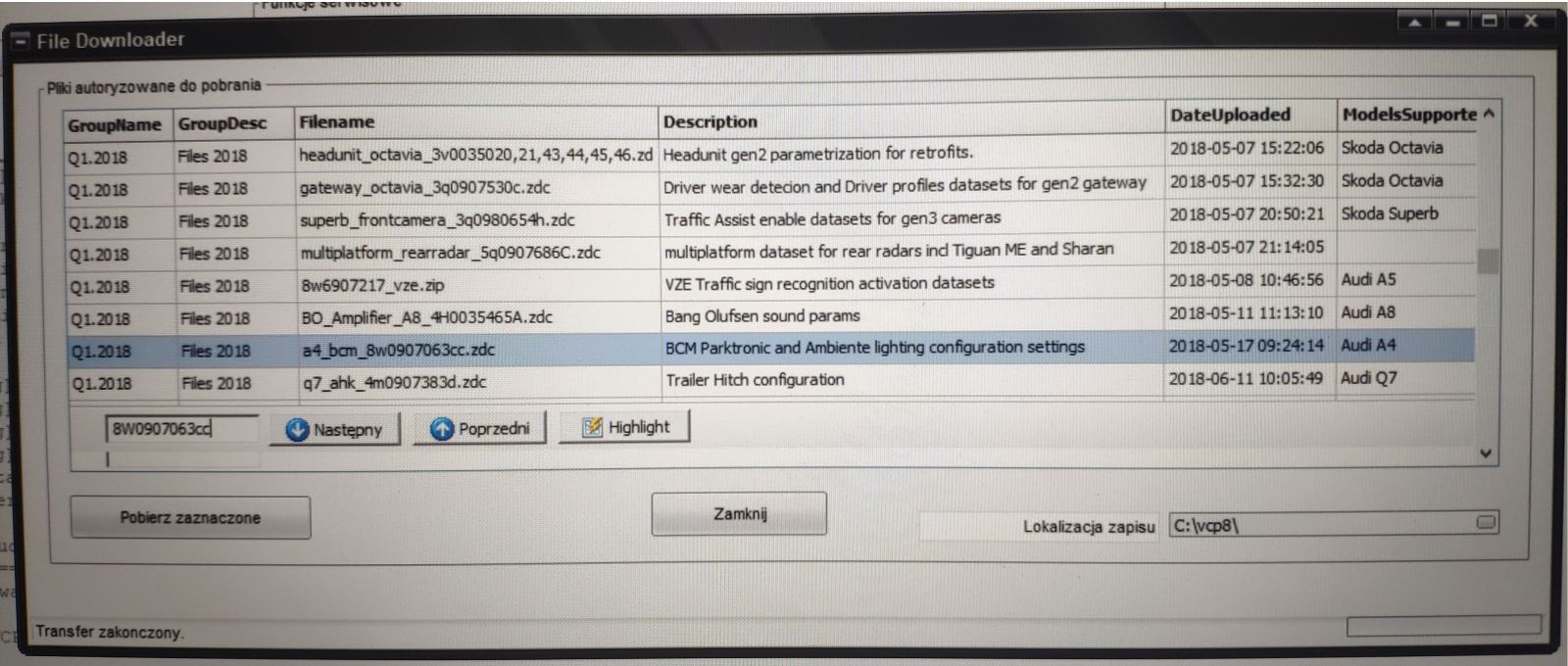

Witam. Odgrzewam mój temat sprzed kilku miesięcy. Krótkie przypomnienie. Moje auto to Audi A4 B9 z 2016 roku, pochodzenie USA, fabrycznie wyposażone tylko w kamerę wsteczną , dołożyłem oryginalne czujniki parkowania z tyłu i z przodu, zmieniłem BCM1 z dopiskiem BB na CC, dodałem kodowania do sterowników 09, A5, 6C. Czujniki działają prawidłowo, ale brakuje wskazania z nich na MMI. Stanęło na konieczności parametryzacji za pomocą VCP. Zaopatrzyłem się w oryginalne VCP i znalazłem tylko jeden plik do mojego BCM1 z dopiskiem CC. Czy to może być to czego potrzebuję? (zdjęcia poniżej). Dzięki.

Tak. Musisz wybrać do limo i z odpowiednim zderzakiem.
Czyli do mnie pewnie standard? Bo nie mam s-line
Skoro nie masz s-line to standard.
Jeszcze jedno pytanko. Czy odhaczyć "EraseFullMemory"?
Tak.
Z pliku *.zdc odznaczyłem do ładowania "PARKTRONIC_DATA_PART1_LIMO_STANDARD" oraz "PARKTRONIC_DATA_PART2_LIMO_STANDARD". Ładowanie zakończyło się pomyślnie. Po skanowaniu w sterowniku pojawił się błąd (załączam autoscan), który bez problemu się skasował. Niestety nadal nie ma czujników na MMI. Może powinienem jeszcze coś odznaczyć do załadowania?
86056km - 2025.10.07 - po ładowaniu kontenera danych.txt
Załaduj te 2 pliki jeszcze raz tym razem zanacz EraseFullMemory.
Podczas ładowaniu miałem zaznaczone "EraseFullMemory"
No ale wyżej pytałeś czy odhaczyć.
Spróbować z niezaznaczonym? Jest tam jeszcze coś takiego jak "BAP_SETTINGS".
1 minutę temu, pablop76 napisał(a):
BAP_SETTINGS
To nie jest do PDC.
Załadowałem pliki z niezaznaczonym "EraseFullMemory" i efekt ten sam, błąd w sterowniku "Zestaw danych nieważny (invalid data record)".
