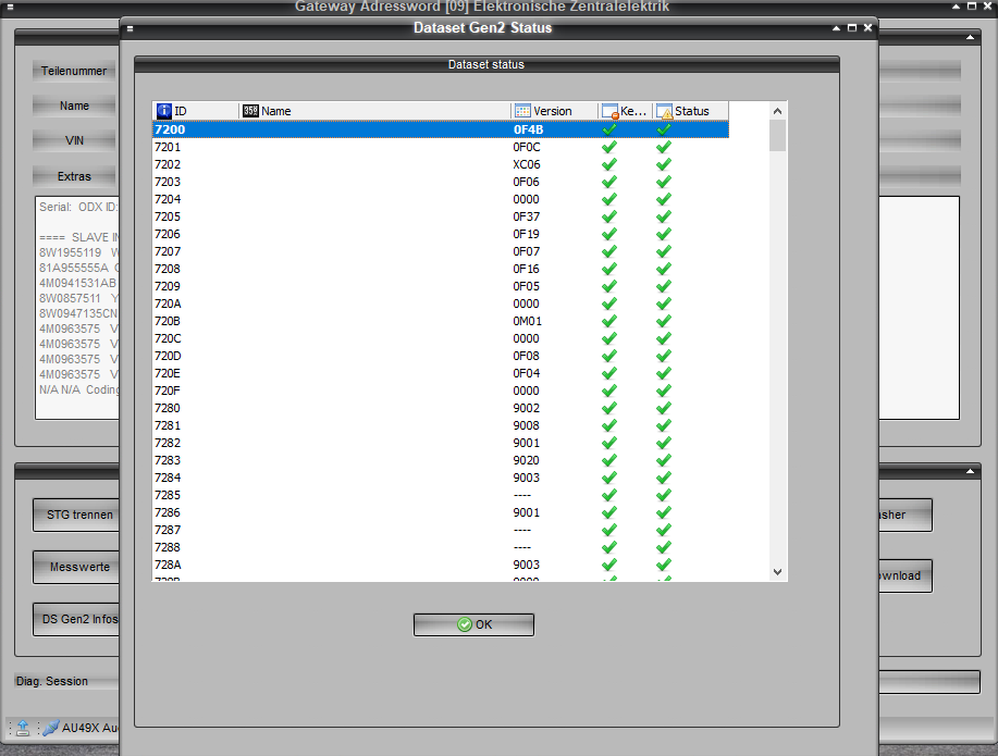

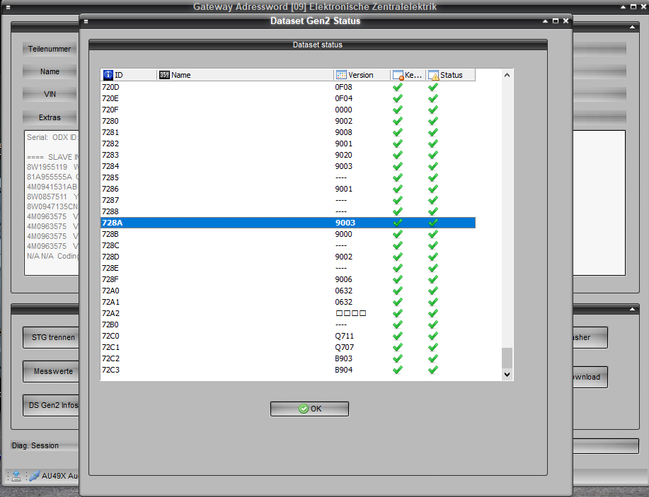

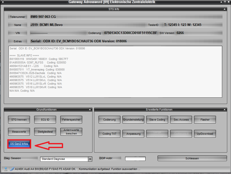

Odnośnie zestawów danych w sterowniku 09, podepnij VCP, wejdź bezpośrednio w sterownik 09, następnie na dole po lewej kliknij na "DS Gen2 Infos"
Otworzy się okno z listą wszystkich wgranych zestawów danych. Zrób screeny wszystkich obecnych tam zestawów. Musisz scrollowac w dół, bo wszystkich na jedny screenie nie zmieścisz.
Może dopatrzymy się tam powodu błędu o niewłaściwym zestawie danych.
Lista wgranych zestawów danych w sterowniku 09.
Jest także 39 i żaden nie wygląda na uszkodzony. Próbowałeś po ostatnich zmanach adaptacji w sterownkiu 5F, wykasować ten błąd nieważnego zestawu danych w sterowniku 09 i sprawdzić czy powraca?
Być może będzie dało się się go teraz wykasować i nie powróci.
Tak. Skanowałem już po na koniec po wszystkich zmianach i błąd nie powrócił, także jest OK. Jeszcze jutro przeskanuję profilaktycznie dla sprawdzenia. Dzięki.
