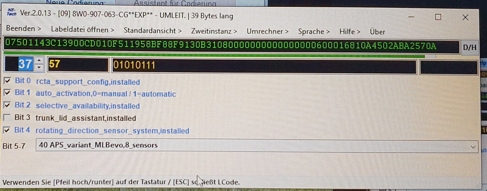

Kodowania:
Sterownik 09 (BCM1)
długie kodowanie, następnie:
w Byte 16 aktywować Bit 0 (aps_switch,installed)
następnie:
w Byte 28 aktywować Bit 5 (OPS, installed) możliwe, że już będzie aktywowany
następnie:
w Byte 35 aktywować Bit 5

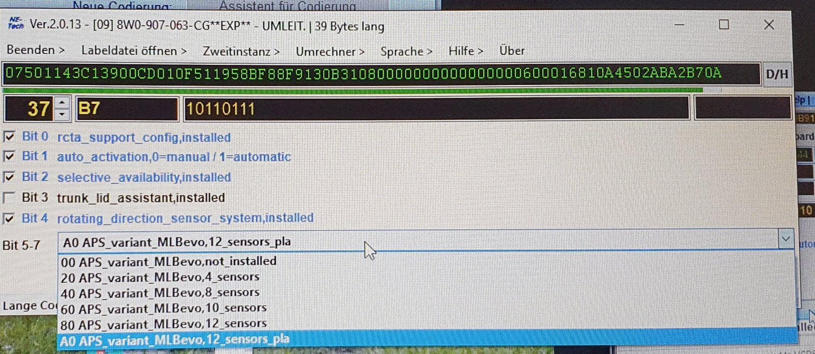

w Byte 37 Bit 5-7 ustawić w drop down menu na 40  (APS_variant_MLBevo.8_sensors, czyli aktywować Bit 6 dla 8 czujników).
W Byte 38 aktywować Bit 0 jeżeli jest tylko 8 czujników bez kamery, czyli APS Standard).

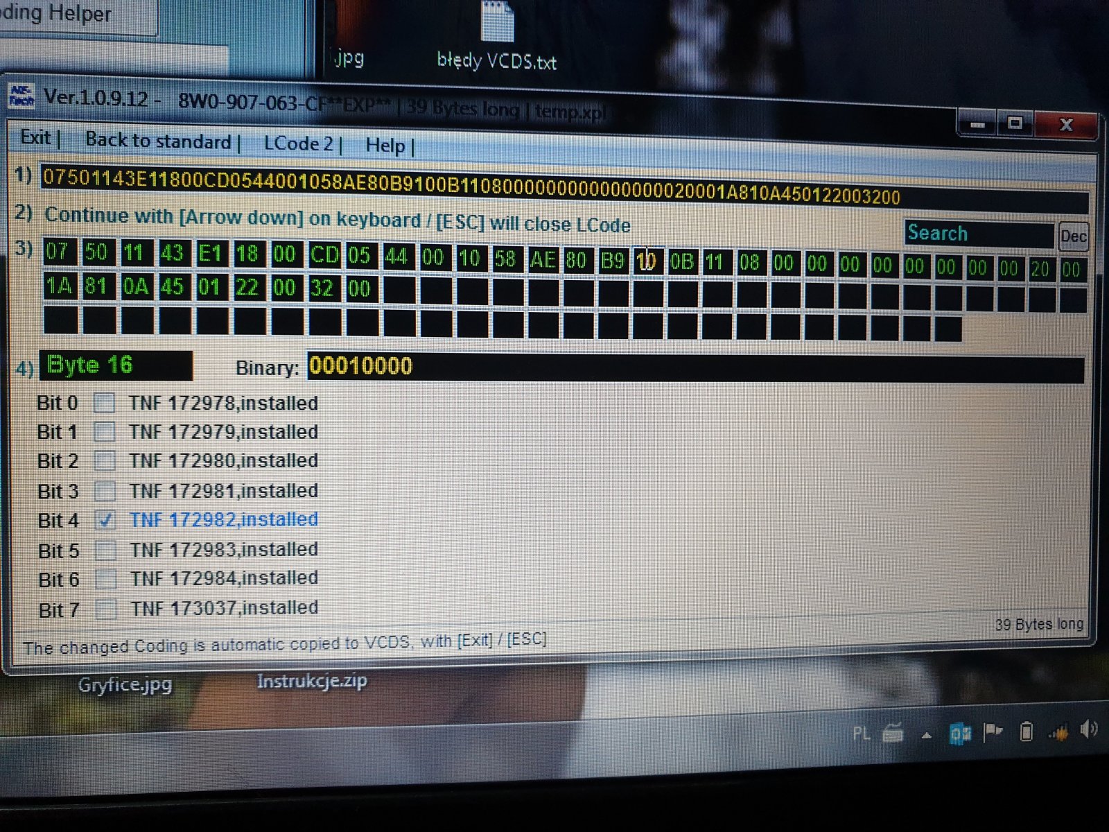

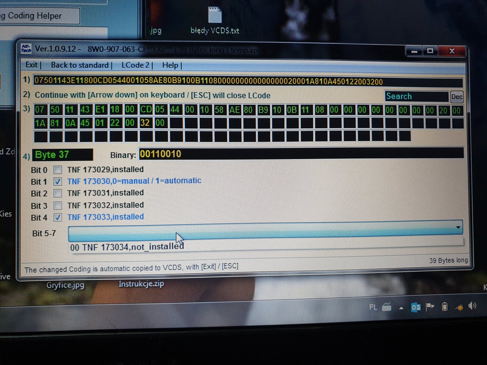

Tylko byte 28 mogłem zakodować. U mnie w kodowaniu jest co innego 20211115_184109.jpg20211115_184018.jpg
Edytowane przez Andrzejx
A  w Byte 16 aktywowałeś Bit 0?

Musisz definitywnie w Byte 37 zmienić binarnie. Problem leży po stronie klona, który nie ma etykiet i pokazuje co innego:wink:
Wpisz tam gdzie masz jedynki i zera w okienku następująco 01010010 zatwierdź.
Dzięki, jutro działam dalej:)

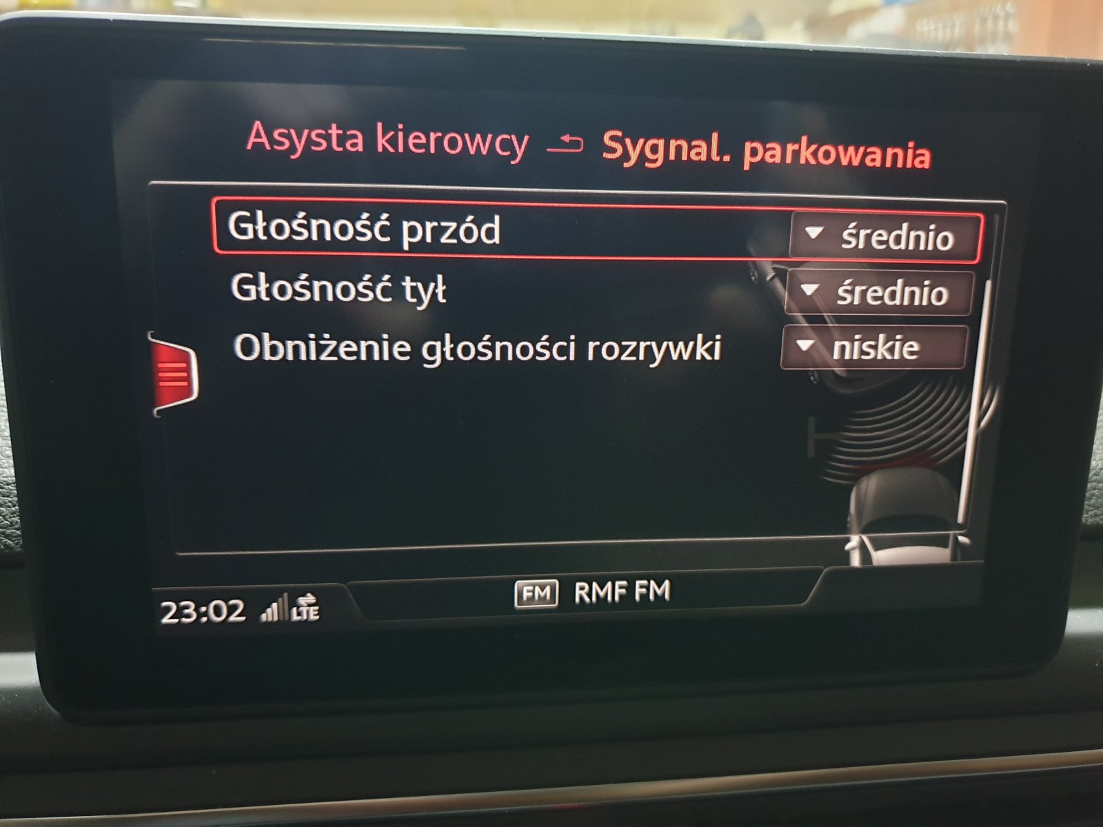

Niewytrzymałem,:naughty: coś się ruszyło bo piszczy z przodu i z tyłu ,nie ma wizualizacji. W byte 37 dalej nie mogę zmienić 5-7.Restart mmi zrobiony. Przycisk na panelu przełączników aktywny.

Nie dało się wpisać binarnie (jedynek  i zer) w Byte 37 tak jak pisałem czy odrzucił kodowanie?
Przyjął. Mam wszystko tak jak pokazałeś na swoich zdjęciach. Coś tu jeszcze brakuje.

Nic więcej nie trzeba robić. Te 3 kodowania, które podałem. W B9 zielone menu to całkiem inna bajka niż w B8. Tam się już nic nie ustawia. W B8 było mmi 2G i 3G, w B9 jest MIB2,  to całkiem inne urządzenia.
Jaką masz teraz wartość hexadecymalną w okienku w Byte 37 w sterowniku 09?
01010010
2 minuty temu, Andrzejx napisał:
01010010
To jest binarna, hexadecymalna to dwa znaki w okienku na górze. Przed zmianą kodowania miałeś 32. Teraz powinieneś mieć 52:wink:
Tak,mam 52
