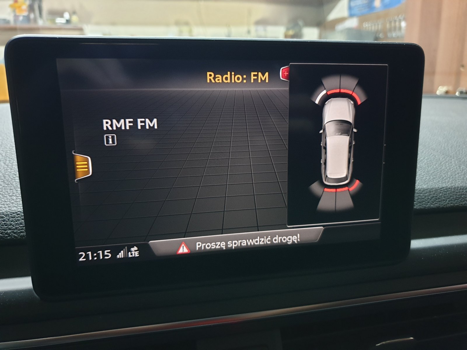

Dalej brak wizualizacji, powoli zaczyna mnie trafiać. Zamknę auto do jutra,zobaczę jak będzie. Dzięki za kolejny poświęcony dzień.

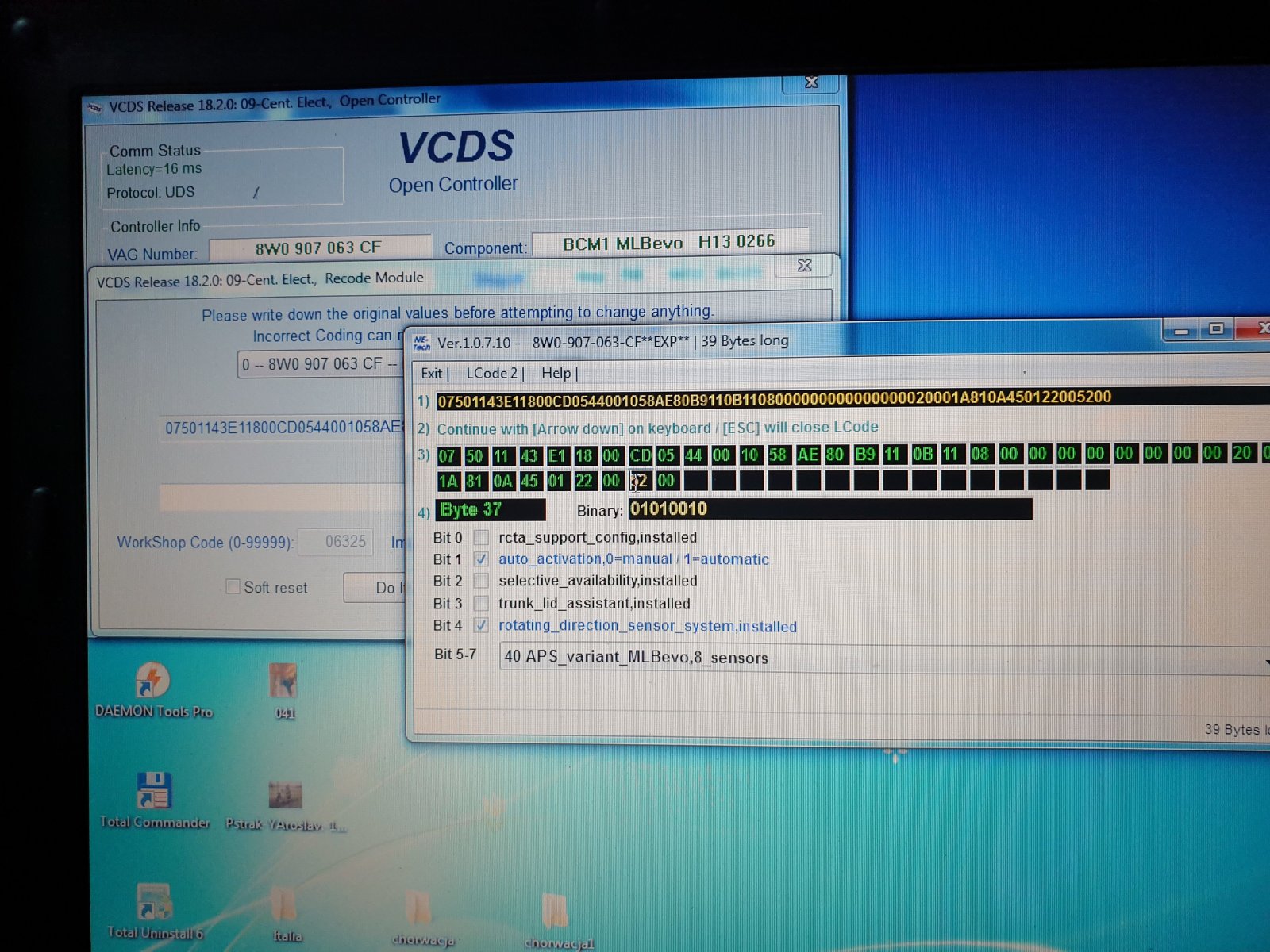

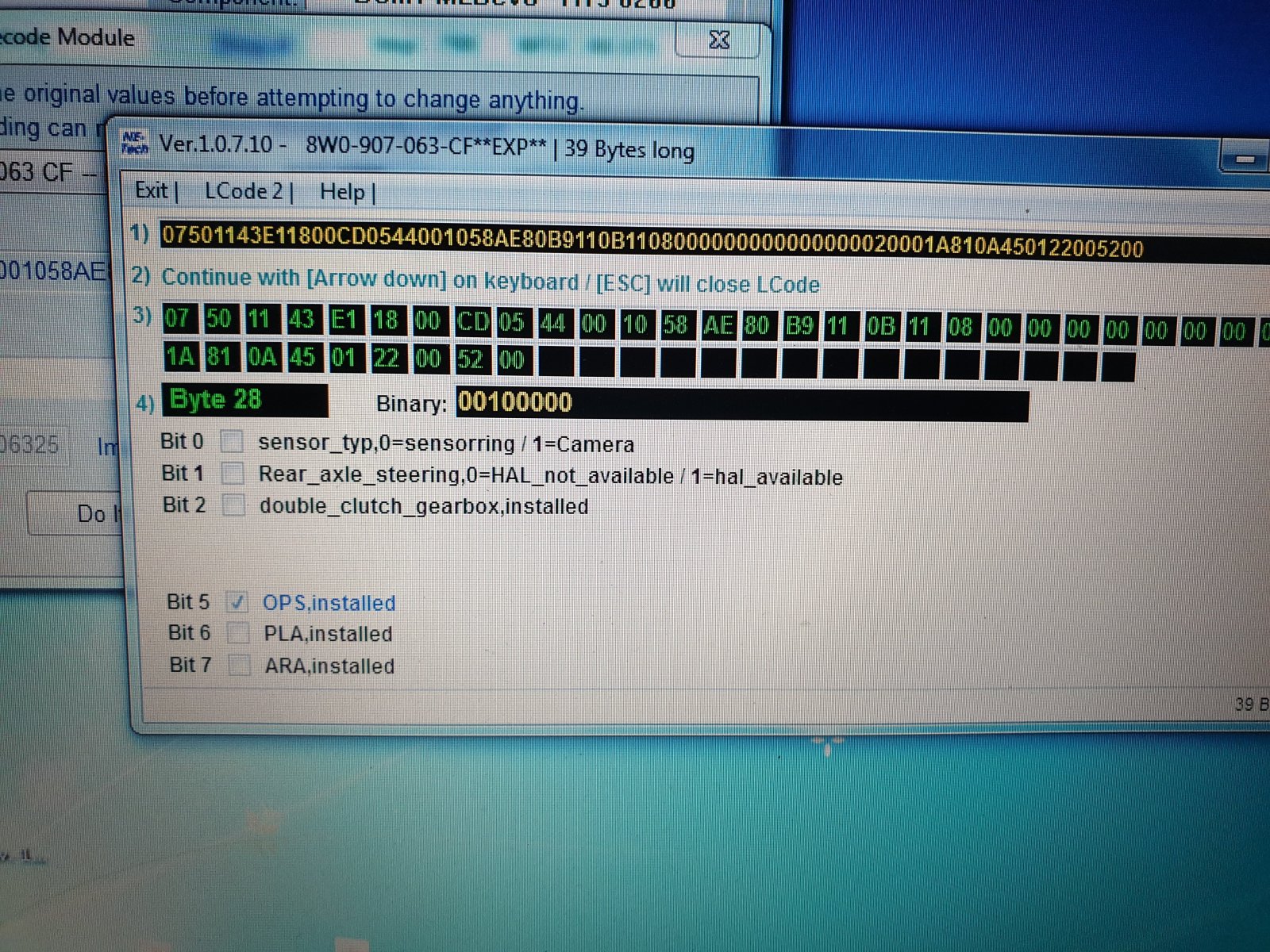

Wstaw zdjęcie z Byte 38
Jeżeli dobrze widzę, masz w okienku hexadecymalnie 00, czyli nie jest żaden Bit zaznaczony. Z tego wynika, że nie masz kamery. W takim razie jeżeli nie masz kamery aktywuj w Byte 38 Bit 0.
Hexadecymalnie powinieneś mieć po zmianie w okienku 01 a binarnie 00000001.
No Panie:wink: trafiłeś w dychę. Proszę napisz do mnie pw. A kamerki na razie nie mam:wink:20211116_211535.jpg

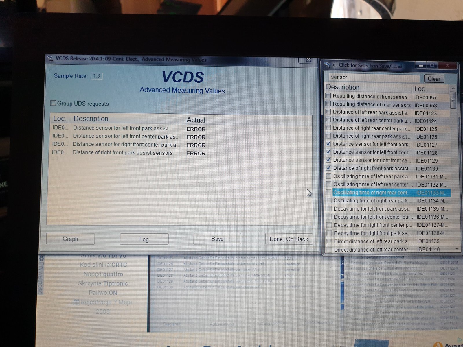

Nie wiem czy w rozszerzonych blokach pomiarowych w sterowniku 09 jakieś wartości czujników będą pokazane. Przy jakiejkolwiek usterce cały system jest deaktywowany. Jeżeli to czujnik prawy skrajny to może od dołu da radę wymienić. Musiałbyś ściągnąć dolną osłonę lub może jeżeli da się wyjąć kratki tam gdzie przeciwmgielne kiedyś siedziały, to może da radę rękę włożyć.

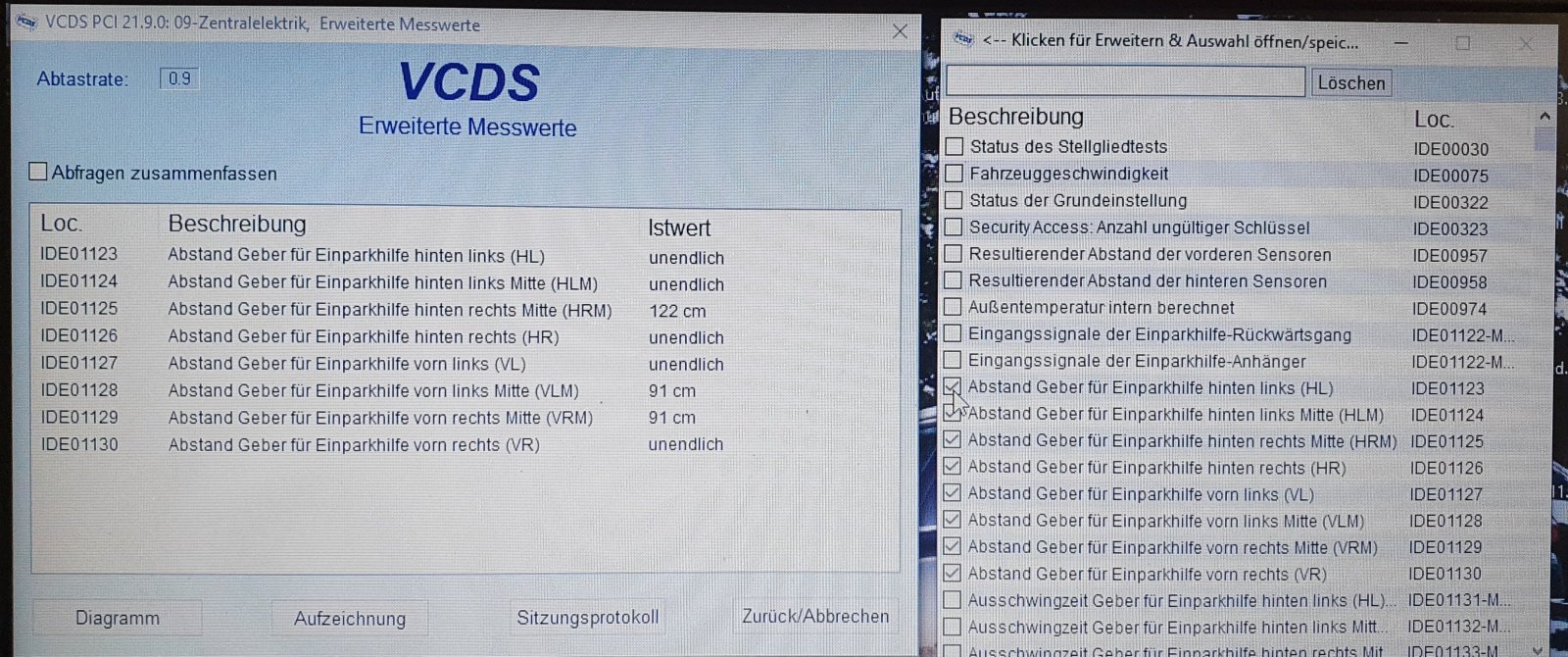

Tak jak pisałem, wchodzisz w sterownik 09, następnie w rozszerzone bloki pomiarowe i w prawym oknie na liście, zaznaczasz wszystkie czujniki. Pojawią się one wtedy w głównym oknie, razem z pokazaną odległością do przeszkody. Nawet gdy przycisk pdc nie był aktywowany. Machając nogą czy ręką przed którymś z czujników zmienia pokazane wartości odległości danego czujnika. Czujniki środkowe są także opisane jako np. środkowy lewy.

Podłączyłem VCDS-a, jeden awaryjny czujnik załatwia całą wiązkę.
No tak, system został deaktywowany.
