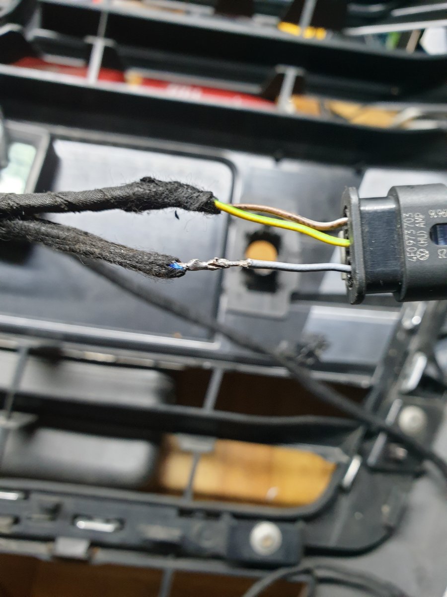

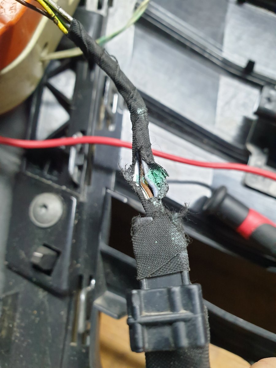

Znalazłem przyczynę, w czwartej kostce uwalona jest masa/chyba/ szary przewód. Wszystkie przewody są 0,35mm2, jeżeli dosztukuję 0,5mm2 będzie to miało znaczenie?
Tak, szara jest masa.
0,5 mm² możesz dosztukować. Musisz tylko wodoszczelnie zaizolować.
Kabel od masy miał zwarcie, utlenił się. Posztukowałem, polutowałem, zabezpieczyłem, połączyłem i wszystko działa:banan:. Dzięki @Muskel1 za czas i wiedzę którą nam przekazujesz.

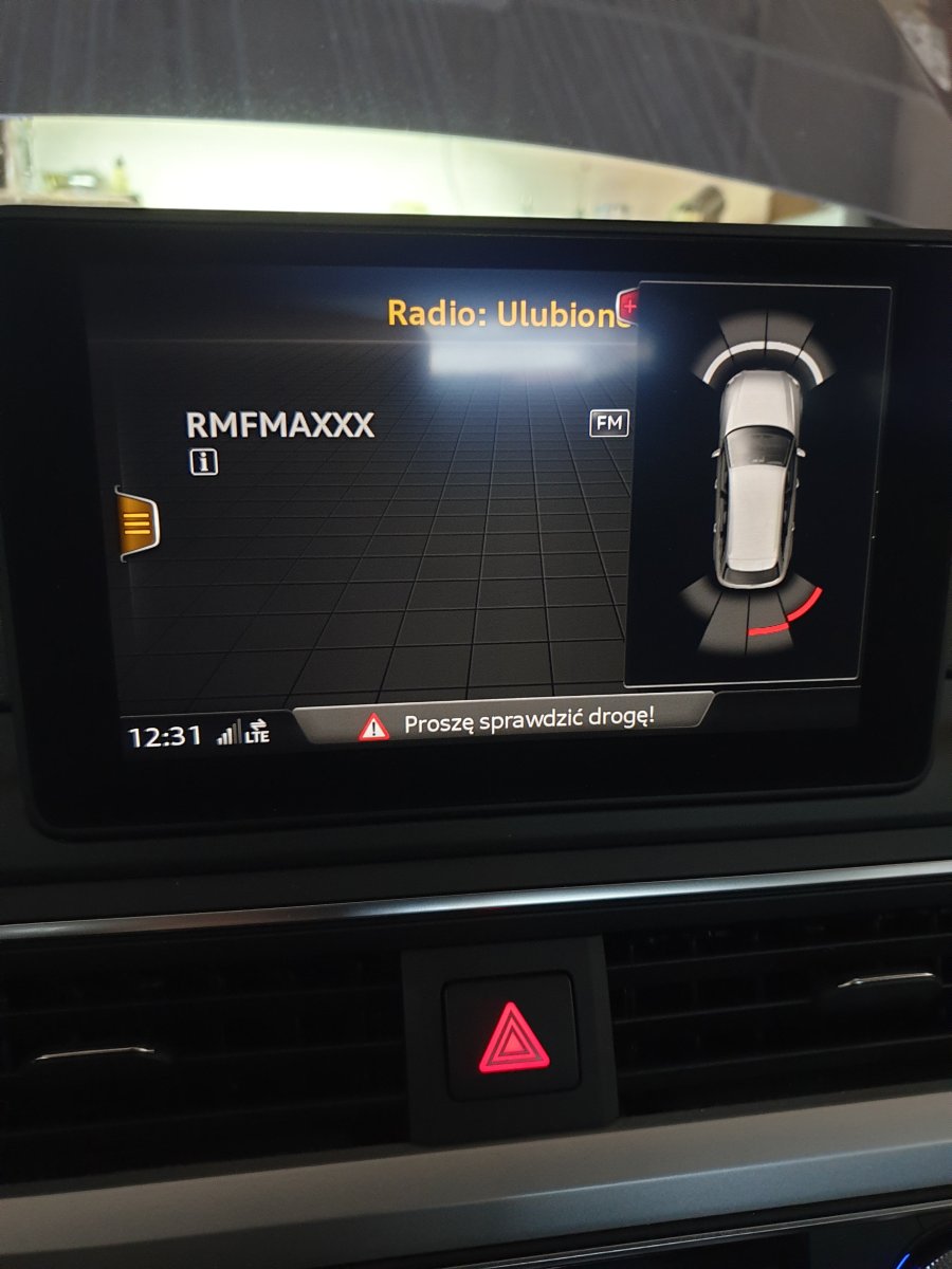

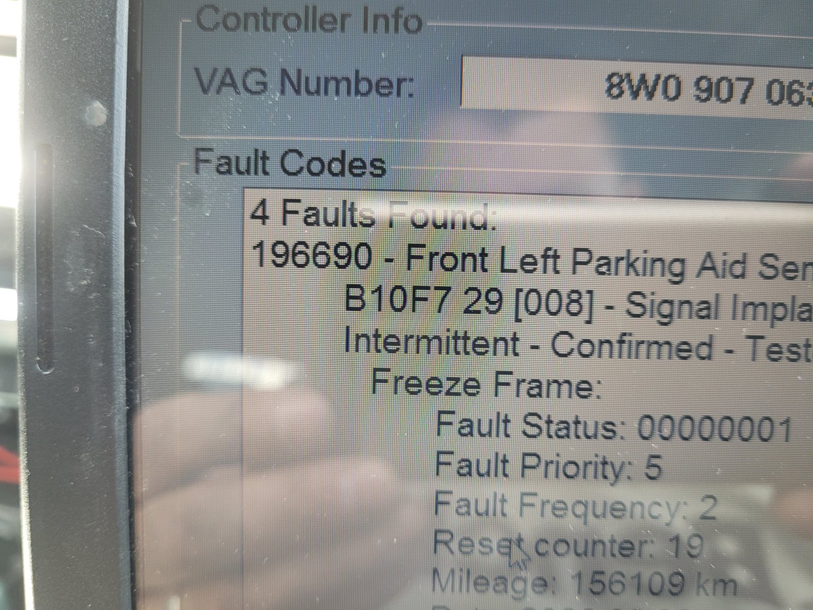

Zainstalowałem czujniki przód ale nie mogę ich odpalic. Przewody podpięte do BCM1 wtyczka skrajna prawa. Kodowanie jak w opisie. Wszystko odpala na chwilkę poczym wywala błąd i rozłącza system. System twierdzi że to problem z wszystkimi czujnikami z przodu. Fotka z vcds załączone.
Wrzuć pełny autoscan plik .txt a nie wycinek zdjęcia.

Tylko BCM 1 czy wszystkie systemy?
Pełny autoscan znaczy wszystkie sterowniki.
