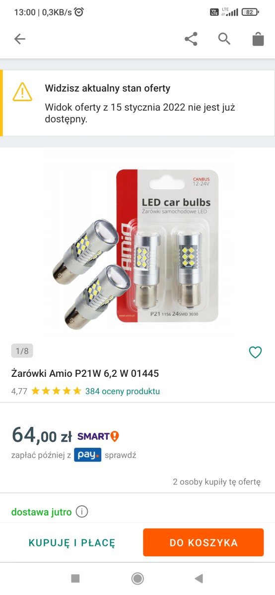

Chyba rezystor coś robi.. ja mam do wstecznego takie:
Screenshot_2023-02-21-13-00-20-779_pl.allegro.thumb.jpg.3a11db104450ce90977b1d05fd0d5c58.jpg
I nie powodują zakłóceń, jedynie mam MCE w wersji LOW, to mogę stosować żarówki jakie mi się spodobają :decayed:
