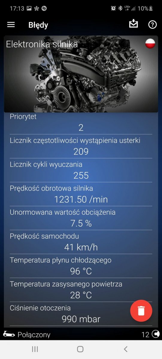

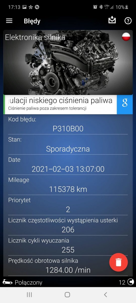

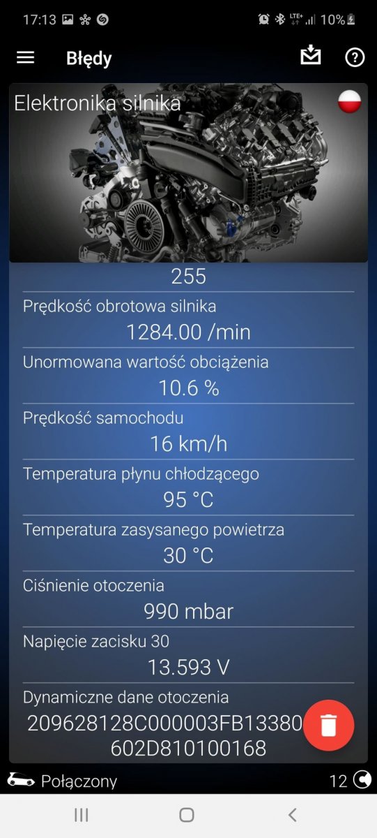

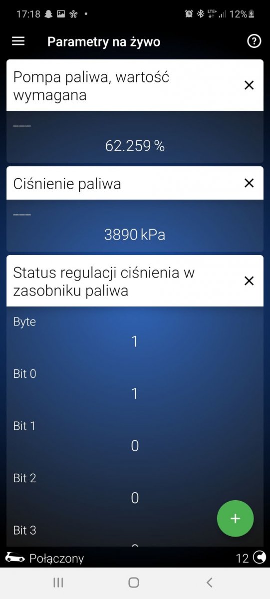

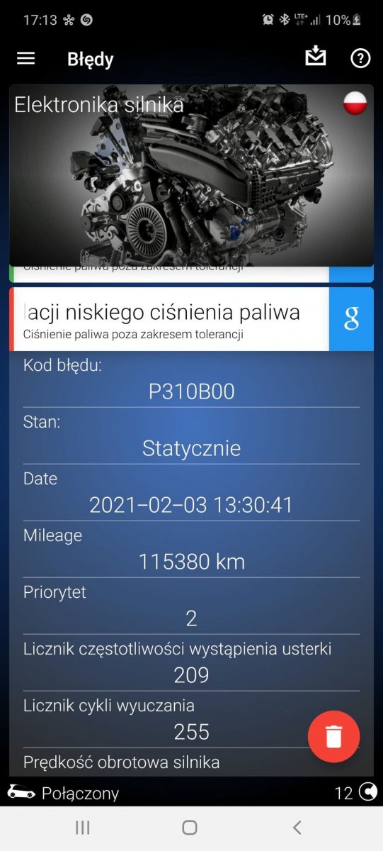

Witam też mam problem świeci mi się check engine i nie wiem co jest  powodem pisze tylko
błąd regulacji niskiego ciśnienia paliwa ,ciśnienie paliwa poza zakresem tolerancji
sprawdziłem pod obd to co umiem to jest
niskie ciśnienie paliwa wartość 469.3kPa
ciśnienie paliwa 3890kpa
pompa paliwa wartość wymagana 62.259%
p310b00
