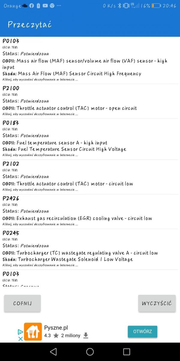

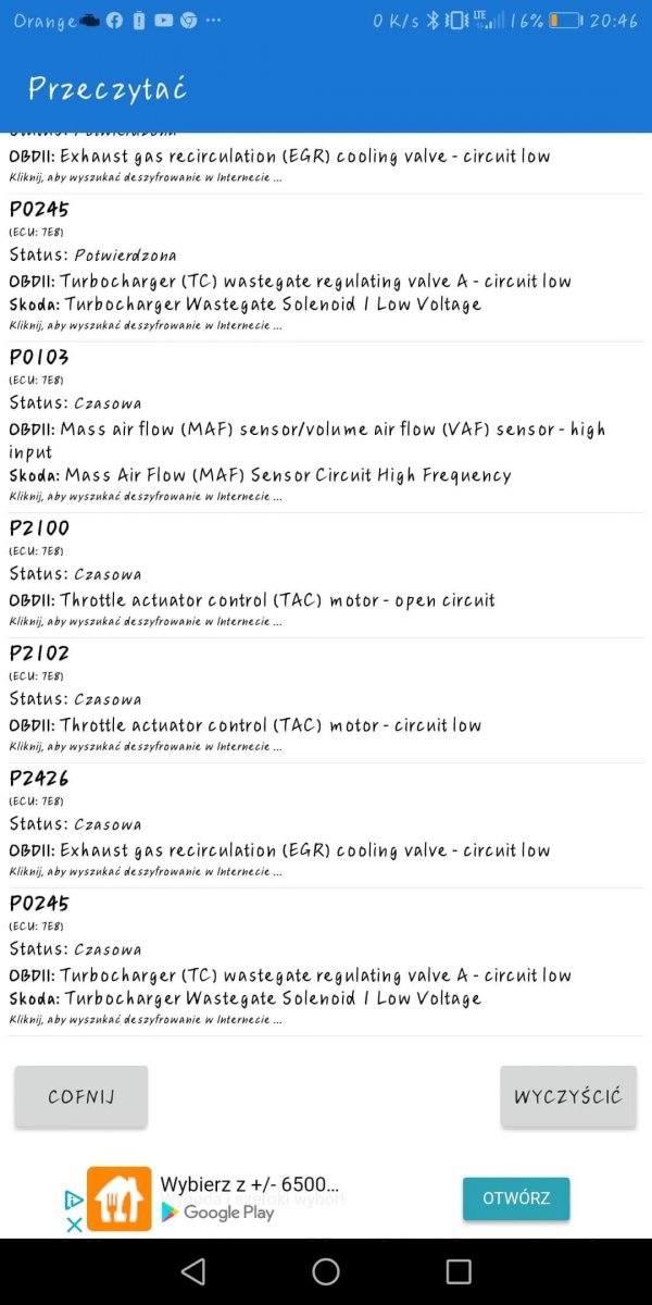

Witam potrzebuje pomocy odnosnie audi a4 b7 2.0 tdi 140km kod silnika blb mruga kontrolka świec żarowych i samochód praktycznie nie ma mocy , błędy pokazuje takie
masz tyle błędów różnych, że może woda w ECU jest.. sprawdź czy obudowa nie przepuszcza wody. Może dren zatkany i woda stoi.
W b7 brak osłony koryta(grodzi) takiej jak była w b6,dobry pomysł to ją kupić i zamontować bo kompostownik tam potrafi się zrobić. Tak jak kolega napisał-dobierz się do ecu,pewnie jeziorko tam było.
