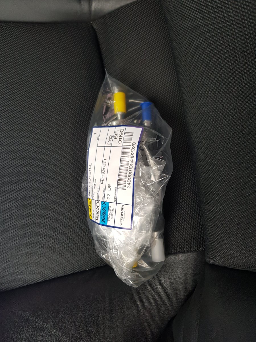

Dzieki za info a masz jaki nr tego filtra
AndrzejK. to dlaczego jezeli knecht i paliwo mi sie leje jak z dystrybutora tez myslalem ze kupie knechta i bedzie ok ale sie pomylilem kazdy na forum pisze ze knecht juz nie wiem komu wierzyc
To jest oryginalny filtr. Numery 8E0 201 511-L

A czy filtr do BEXa nie powiniem mieć tylko trzech króćców?
Nic prostszego zarówno do tego jak i innych silników:
1.sprawdzenie organoleptyczne
2. sprawdzenie po nr VIN

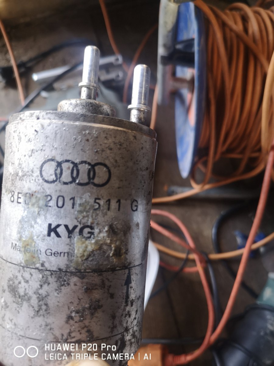

Filtr podpiolem dobrze bo założyłem stary i paliwo się nie leje A ogólnie nie leje się z filtra tylko z wężyka powrotu który jest pod osłona
To mój stary filtr
Rozumiem,że leje się na łączeniu przewodu powrotnego z filtrem?
Wiesz, jak na starym się nie leje to zmierz może średnicę końcówki filtra nowego i starego, bo może nowy ma minimalnie mniejszą i wężyk z opaską ją nie uszczelnia.
Inaczej tego nie widzę.
