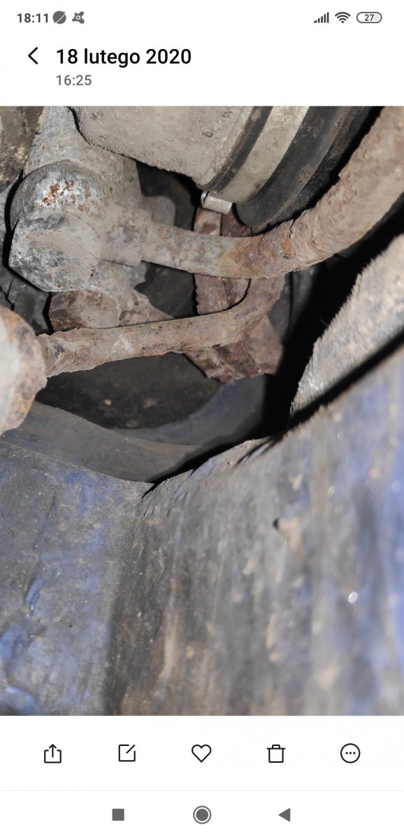

Jano8504 Opublikowano 18 Lutego 2020 Opublikowano 18 Lutego 2020 Witam panowie, potrzebuję waszej porady bo walczę ze słabym wspomaganiem i dziś zajrzałem i przy maglu są przewody ciśnieniowe trochę skorodowane i pytanie czy coś z tym robić czy nie przejmować się tym. Może coś tam się blokować , czy raczej nie bardzo. Pacjent A4 B5 afn
KINIAM Opublikowano 18 Lutego 2020 Opublikowano 18 Lutego 2020 (edytowane) Tak na oko to tam nic nie robiono przez 20 lat. Utlenienie i rdza dość spora co w środku to znak ???. Kiedy wymieniałeś płyn i jak on wygląda ?. Możesz to wszystko spryskać jakimś preparatem antirust. Bądź przygotowany, że w niespodziewanej chwili stracisz wspomaganie. Edytowane 18 Lutego 2020 przez KINIAM
