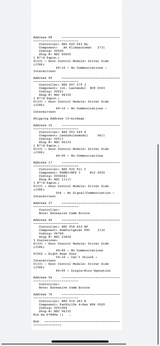

Witam, posiadam samochód Audi a4 b7 2.0 alt 2005 rocznik. Zrobiłem logi VAG’iem i dostałem oto taki odczyt.
Co to może być?

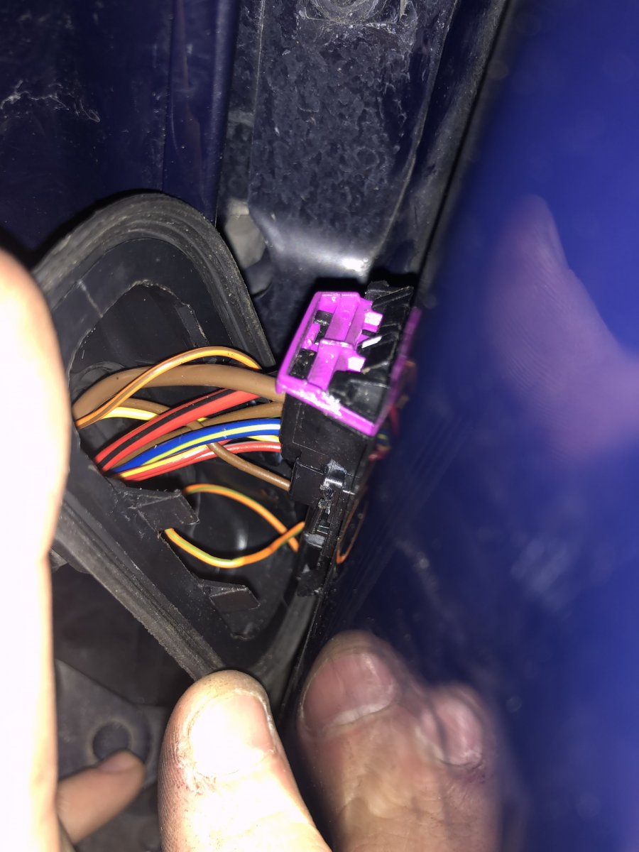

Do sprawdzenia masz przelotkę z kablami w drzwiach kierowcy, któreś kable mogą być złamane. Jak zrobisz usuń wszystkie błędy i zrób scan jeszcze raz.
Udało mi się zlokalizować przerwane obwody ;)

Single wire operation też zniknął?
Dzisiaj zdążyłem wszystko ogarnąć w samochodzie, wszystko gra żadnego błędu nie napotkałem podczas testowania WAGiem ;))
