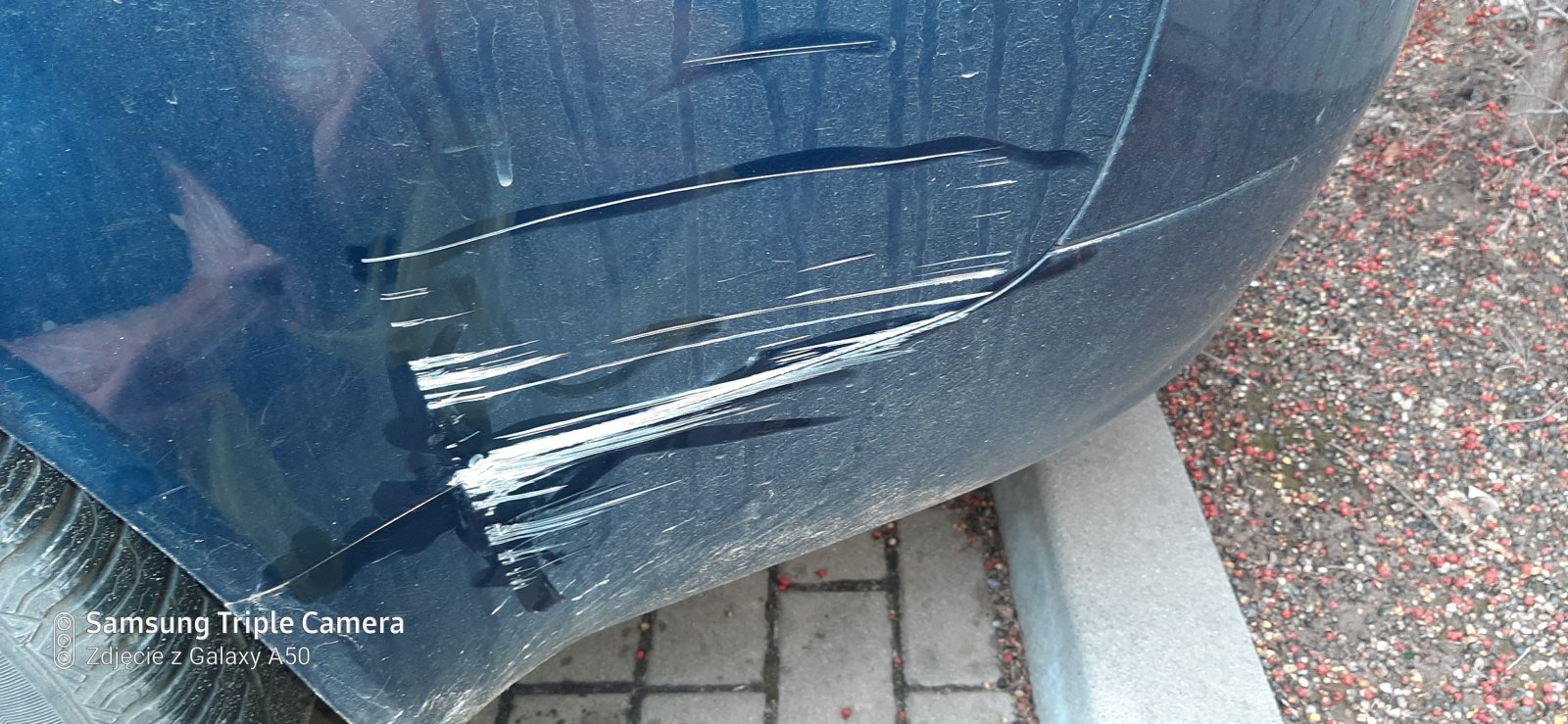

Bartosz97 Opublikowano 27 Lutego 2020 Opublikowano 27 Lutego 2020 Witam może ktoś podpowiedzieć w jaki sposób można usunąć takie zarysowania?
golfagn Opublikowano 27 Lutego 2020 Opublikowano 27 Lutego 2020 Najpierw oczyść dokładnie to miejsce pastą tempo czy co tam masz, bo nie wiadomo czy to podkład czy lakier z innego auta.
Mordeliuss Opublikowano 27 Lutego 2020 Opublikowano 27 Lutego 2020 Najpierw umyj to miejsce dokładnie, a potem jak masz czym to prze poleruj choćby ręcznie. Czuć uskok w lakierze pod paznokciem? Jeżeli rysa jest głęboka możesz próbować ją wypełnić lakierem zaprawkowym z naddatkiem, polerować papierem a potem wykończyć powierzchnie. Wszystko zależy co to za rysa bo na zdjęciu poglądowym to można wróżyć z fusów.
Bartosz97 Opublikowano 27 Lutego 2020 Autor Opublikowano 27 Lutego 2020 Otarcie o słup betonowy te białe fragmenty to zdarty lakier tam gdzie jest łączenie elementów to dolna część zderzaka jest plastikowa A wyżej metal no dosyć glebokie są te szramy
dekiel 13 Opublikowano 27 Lutego 2020 Opublikowano 27 Lutego 2020 Widać ,że jest głęboko zarysowany nawet do podkładu . Czeka Cię malowanie , żadna polerka tego nie usunie. 1
Mordeliuss Opublikowano 28 Lutego 2020 Opublikowano 28 Lutego 2020 20 godzin temu, dekiel 13 napisał: Widać ,że jest głęboko zarysowany nawet do podkładu . Czeka Cię malowanie , żadna polerka tego nie usunie. Niestety kolega ma pełną racje.
