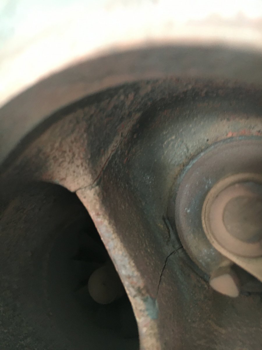

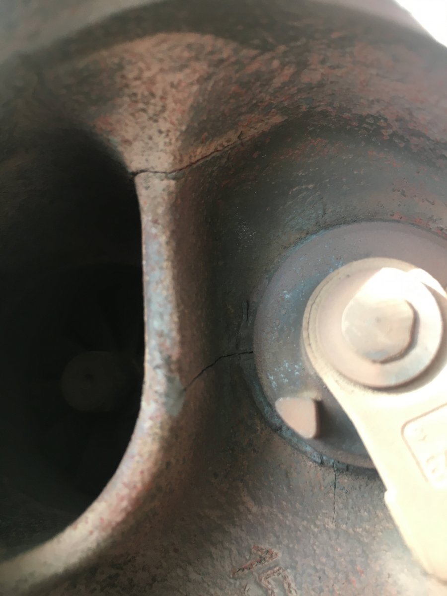

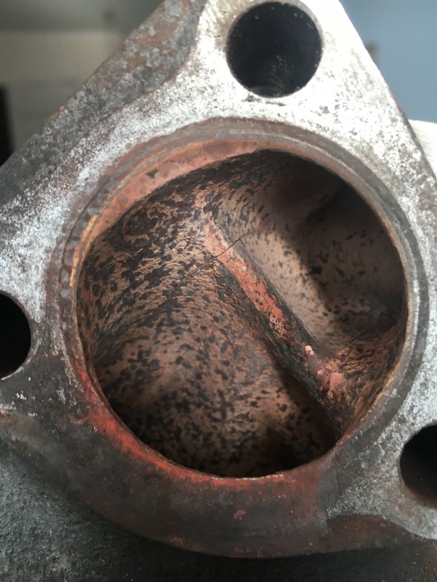

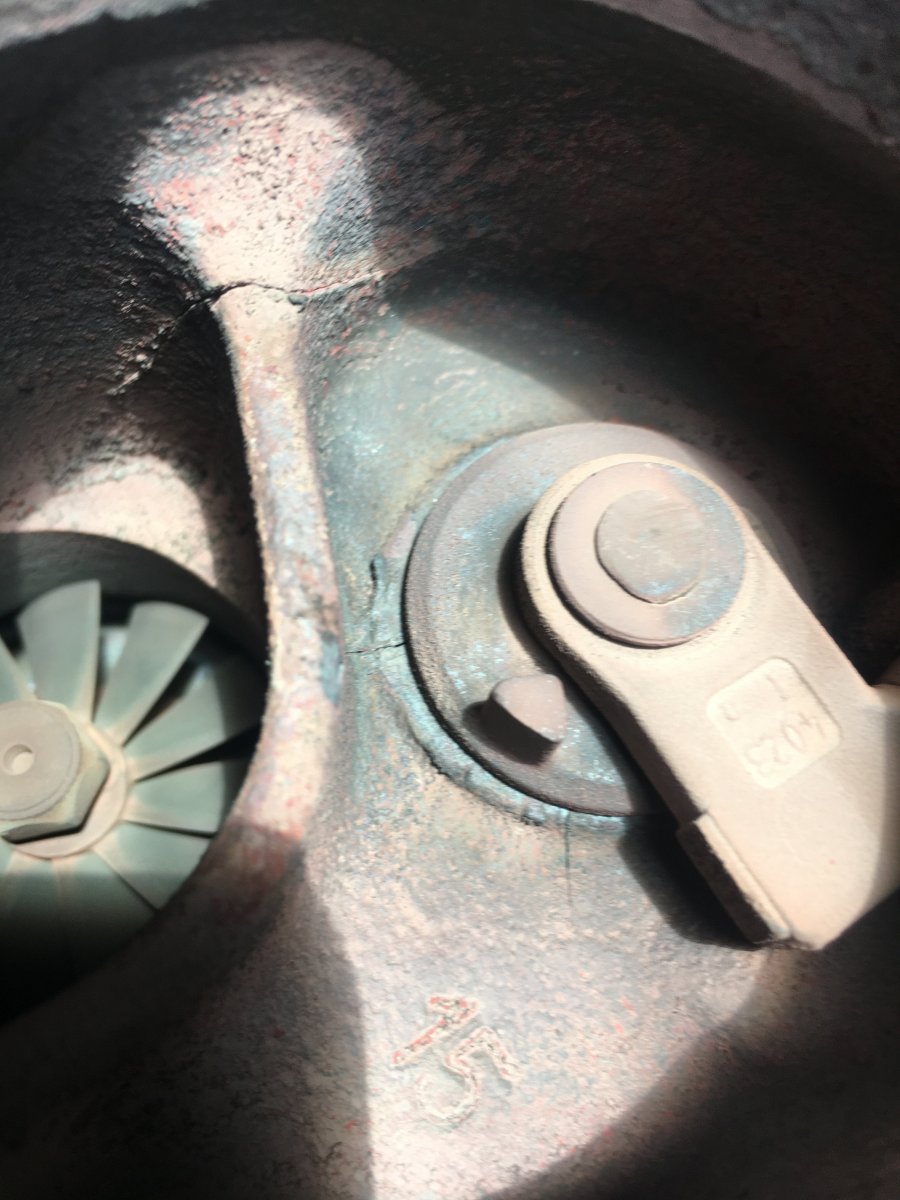

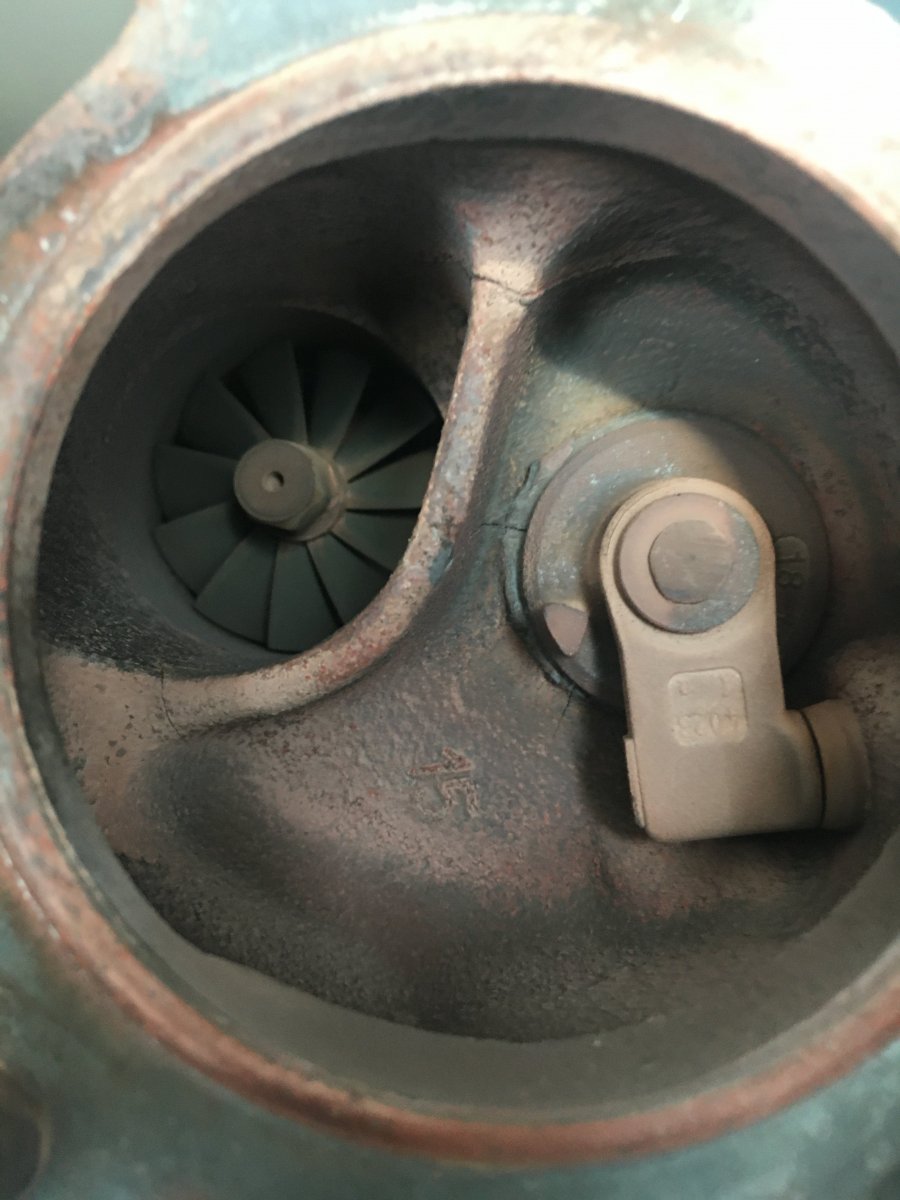

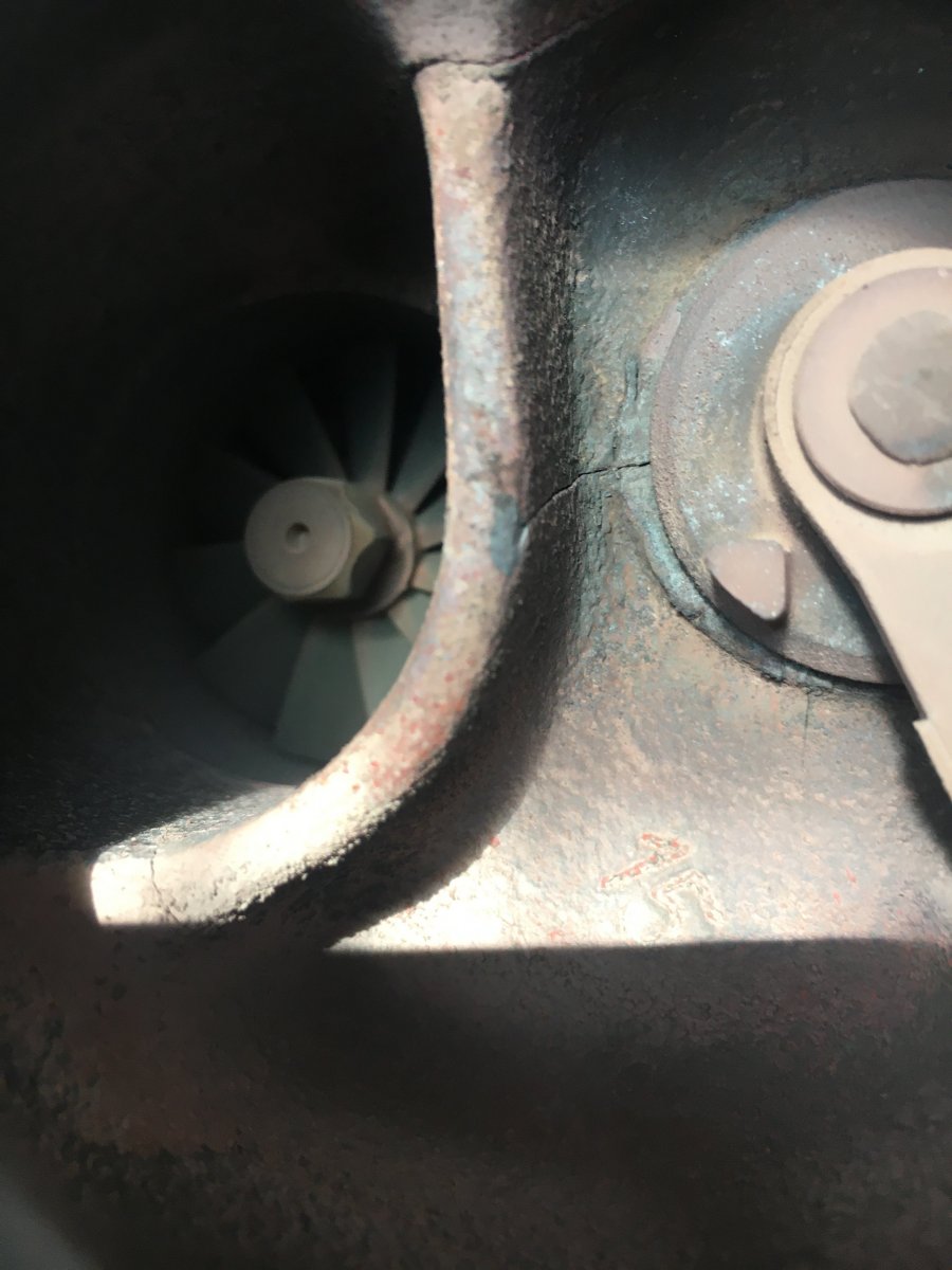

Siemka, po długiej i nierównej walce z nie doładowywaniem turbiny w końcu pacjent skończył na stole...wszystkie zawory w porządku  szczelność w dolocie itp...do sedna, czy możliwe że przez te pęknięcia  (foto) turbo Nie ładowało? I czy to jest normalne że po "naciągnięciu" sztangielki czyli otwarciu klapki i zatkaniu grzybka palcem ona się z powrotem zamyka? Nie powinno trzymać? Nieszczelny grzybek czy normalna rzecz? I drugie pytanie, znalazłem małe pęknięcie na kolektorze (ostatnie foto), czy wymieniać kolektor czy to nie robi różnicy??
Pęknięcia przy klapce mają wpływ na doładowanie. Kolektor szukaj też drugi, bo spawanie raczej nie zda egzaminu na dłuższy czas i na pewno będzie to postępować.

Kolektor kup z BEXa.
