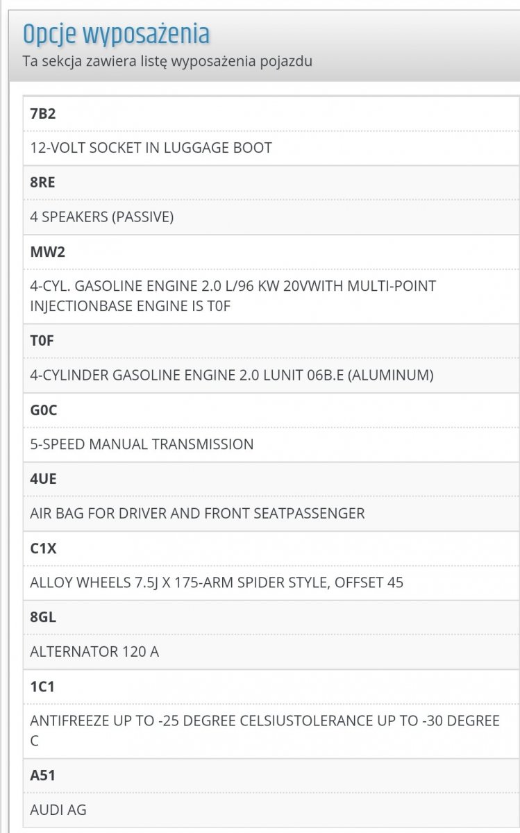

Afka81 Opublikowano 4 Marca 2020 Opublikowano 4 Marca 2020 Witam Wiem że temat był już maglowany ale prosiłbym o pomoc W miejscu gdzie powinien być wzmacniacz i suboofer jest pustka. Dowiedziałem się tylko tyle że aby tylne głośniki działały potrzebny jest wzmacniacz bo radio Horus nie ogarnia Moje pytanie Jak mogę sprawdzić czy jest wiązka elektryczną pociągnięta od radia do wzmacniacza którego nie mam. Jest to do sprawdzenia przez vin ??? Czy trzeba rozbierać coś w bagażniku ???
MaTeo85 Opublikowano 4 Marca 2020 Opublikowano 4 Marca 2020 Po Vin możesz sprawdzić jak auto wyjechało z fabryki. Wtedy będzie wiadomo czy kable są lub były czy w ogóle był brak.
MaTeo85 Opublikowano 5 Marca 2020 Opublikowano 5 Marca 2020 Masz tylko głośniki z przodu bez wzmacniacza. Kod 8RE
