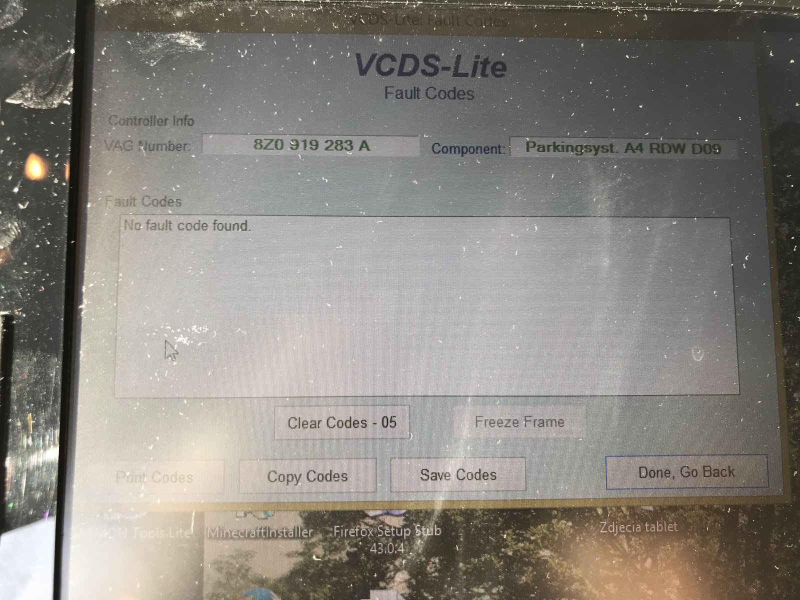

Cześć, przeczytałem sporo na temat czujników cofania w Audi A4 B6. Mam taki problem, że przy włączeniu wstecznego nie ma tego piknięcia przy włączeniu czujników i nie działają. Bezpieczniki sprawdzone, VCDS twierdzi, że czujniki nie mają żadnych błędów. Gdzie szukać dalej? Może sprawdziłem zły bezpiecznik? Jakieś porady panowie. Przepraszam jeśli czegoś nie znalazłem innego tematu, jak ktoś by mógł podesłać było by miło, dziękuje :)
Audi A4 B6 Avant 2004 rok. 1.9TDI wersja Sline(środek)
jak VCDS nie widzi żadnych błędów to pewnie głośnik Ci padł - wypadałoby go podmienić.

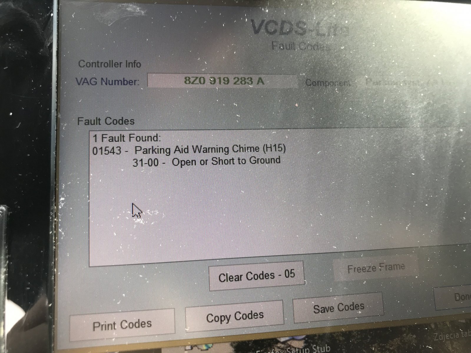

Po odłączeniu czujnika wyświetlił mi się taki błąd jak niżej.
Kurcze ciężko temat, głośnik jak głośnik raczej zamiennik czy oryginał to nie ma znaczenia, ważne by miały takie same parametry.
