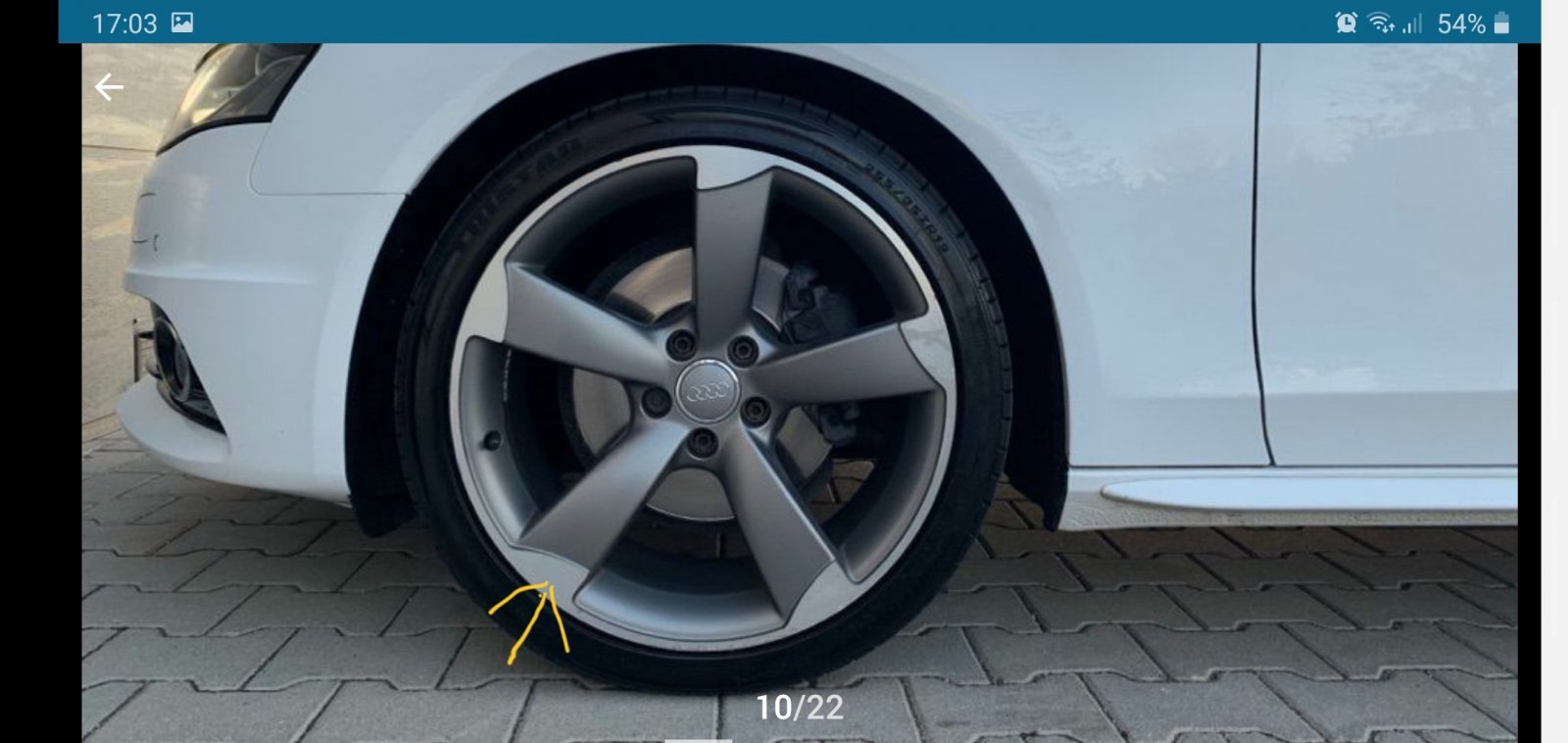

\baker35 Opublikowano 12 Marca 2020 Opublikowano 12 Marca 2020 (edytowane) Witam,czy felgi rotor mają końcówki rantu malowane czy polerowane i bezbarwny? Mam trochę porysowane i gdzie nigdzie ubytki, chciałem się dowiedzieć co to za kolor ? Felga rotor ori 19 na 8,5 ,zaznaczam na fotce o co dokładnie chodzi . Edytowane 12 Marca 2020 przez \baker35
motospectrum Opublikowano 12 Marca 2020 Opublikowano 12 Marca 2020 Część którą zaznaczyłeś jest obrabiana CNC. Odnawiałem 2 komplety takich rotorów na swoich s5
\baker35 Opublikowano 13 Marca 2020 Autor Opublikowano 13 Marca 2020 W dniu 12.03.2020 o 11:58, motospectrum napisał(a): Część którą zaznaczyłeś jest obrabiana CNC. Odnawiałem 2 komplety takich rotorów na swoich s5 Rozwiń Czyli to jest gołe aluminium lakierowane klarem ?
\baker35 Opublikowano 13 Marca 2020 Autor Opublikowano 13 Marca 2020 W dniu 13.03.2020 o 11:09, motospectrum napisał(a): bez bezbarwnego Rozwiń To jak jest zabezpieczone? Dzięki za info .
corradoowner Opublikowano 13 Marca 2020 Opublikowano 13 Marca 2020 W dniu 13.03.2020 o 12:03, \baker35 napisał(a): To jak jest zabezpieczone? Dzięki za info . Rozwiń Mam ori rotory z rs5 i ta powierzchnia jest zabezpieczona lakierem bezbarwnym. Skąd wiem? Bo miałem zarysowane o krawężnik i naprawiawialem. Po przetarciu papierem ściernym ukazało się czyste aluminium. Po naprawieniu rantu zostały na nowo pomalowane bezbarwnym i wygląda jak ori.
\baker35 Opublikowano 14 Marca 2020 Autor Opublikowano 14 Marca 2020 Też właśnie mam ori rotor i jedną mam przetartą (rant) chciałem to naprawić i dlatego pytałem Czy to malowane jest ,czy gołe alu plus bezbarwny ? wiem wszystko i dzieki za info .
dekiel 13 Opublikowano 14 Marca 2020 Opublikowano 14 Marca 2020 Nie może być gołe alu bo ściemnieje. Zawsze jest klar .Możesz sam podłubać w garażu zdjąc koło i przeszlifować ranty jak potrafisz / zależy od głębokości uszkodzenia i Twoich umiejętności/ .Potem klar i przygrzej go opalarką, jakoś to zabepieczysz ale najlepiej wysłać fele do profi naprawy.

motospectrum Opublikowano 17 Marca 2020 Opublikowano 17 Marca 2020 Orginalnie rotory nie są polerowane tylko wykończone techniką szlifowania CNC - mają po tym ślad, wystarczy się przyjrzeć, że nie są gładkie jak po polerowaniu. Nie są zabezpieczane i nic się z nimi nie dzieje
corradoowner Opublikowano 17 Marca 2020 Opublikowano 17 Marca 2020 W dniu 17.03.2020 o 07:51, motospectrum napisał(a): Orginalnie rotory nie są polerowane tylko wykończone techniką szlifowania CNC - mają po tym ślad, wystarczy się przyjrzeć, że nie są gładkie jak po polerowaniu. Nie są zabezpieczane i nic się z nimi nie dzieje Rozwiń Nikt nie napisał że są polerowane. CNC to obróbka skrawaniem a nie szlifowaniem. Wiele felg jest wykończonych właśnie tą metodą, szczególnie front felgi po czym jest zabezpieczona powłoką galwaniczną bądź klarem. Kupiłem nowe ori rotory z rs5 i są pokryte klarem.
