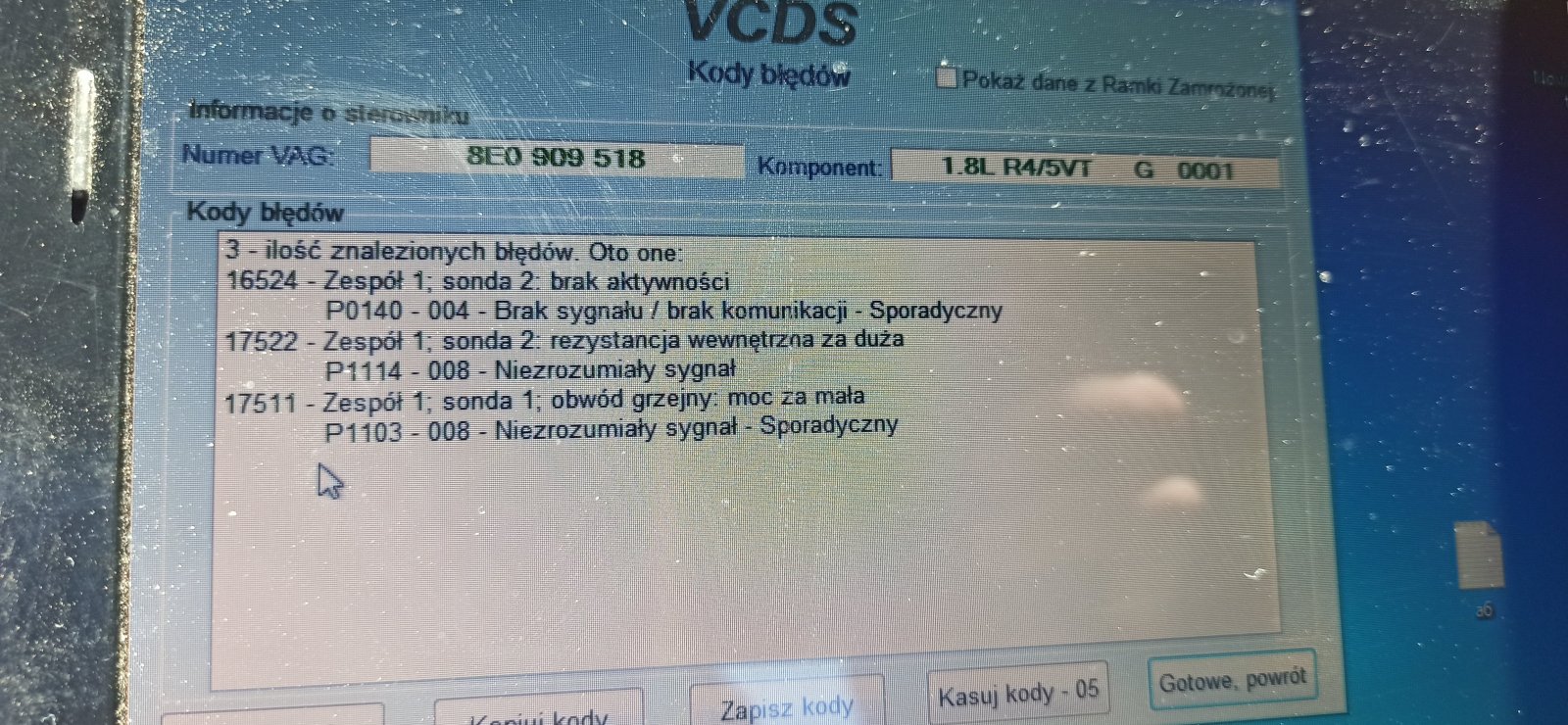

IMG_20200401_150050.jpgWitam mam audi a4b6 1.8t guatro benzyna plus gaz
Od pewnego czasu zmagam się z takim problemem że powyżej 4k obrotów auto na benzynie muli i szarpie, na gazie przy niższych obrotach okolo 3.5k zaczyna mocno szarpać. Cewki i świece prawie nowe wycięty katalizator ciśnienie na cylindrach w normie po skasowaniu błędów i pojezdzeniu już na samej benzynie wyskakują tylko takie błędy jak na zdjęciach ? Czy może to być całkiem padnięta sonda ??
Błędy drugiej sondy to przez wycięcie kata. Błąd od pierwszej sondy sporadyczny więc porób logi jak należy, bo szklanej kuli nie mamy.
Z problemem zmagam się już chyba dwa lata i i żaden mechanik kie może tego rozgryźć, zaczynało się od tego że samochód rozpedzal się do jakiś 170 i tak mulił że praktycznie nie chciał jechać więcej, teraz problem się trochę pogłębił od pewnego czasu, w tym moment to są jedyne błędy , planuje pojeździć jeszcze trochę na gazie i znów podpiąć pod komputer. Ale nikt nie ma pojęcia co to może byc, wtryski ? Coś ze sterownikiem ? Mapy paliwowe ?

A czy ja coś nie jasno napisałem wyżej? Logi do zrobienia albo jeździj tak dalej aż coś całkiem padnie. Oczywiście po wywaleniu kata nie usunięta druga sonda w sofcie, wkręcili CI emulator czy jak? Jazda na gazie Ci nie pomoże. Ma być w 100% sprawna benzyna,  a potem można doprowadzać lpg do ładu.

Jeżeli masz skąd ,to po prostu podmień tą sondę i będziesz miał pewność ,że to nie ona.Sam przerabiałem ten temat w tamtym roku,Komp nie pokazywał nawet jej błędów!!Miałem identyczne objawy jak u CB.Szukaliśmy przyczyny z Łukasz13 po logowaniu nie do końca wychodziło ,że to sonda.Przepieliśmy z jego Niuni ;) do mojej i autko odżyło.Przyczyna znaleziona.Gdyby u Cb sama podmiana sondy nie pomogła zrób tak jak Ci podpowiada kolega przem8,bo będziesz szukał bez skutku.
