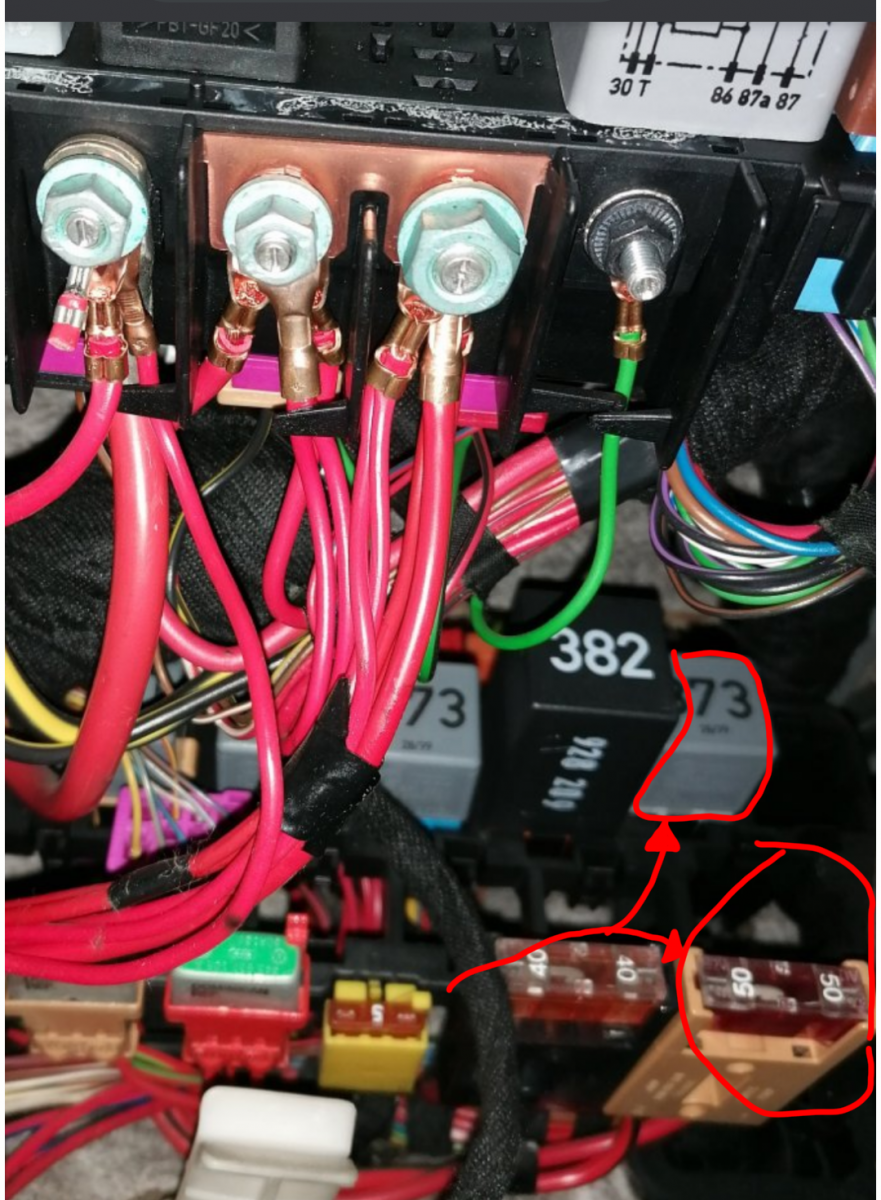

kasza121 Opublikowano 3 Kwietnia 2020 Opublikowano 3 Kwietnia 2020 Witam wszystkich. Mam prośbę. Czy mógłby mi ktoś wrzucić zdjęcie wiązki a zwłaszcza czerwonych kabli pod kierownicą pod przekaźnikami.
Fazii Opublikowano 3 Kwietnia 2020 Opublikowano 3 Kwietnia 2020 Co konkretnie potrzebujesz? Jakieś konkretne połączenie wiązki?
kasza121 Opublikowano 3 Kwietnia 2020 Autor Opublikowano 3 Kwietnia 2020 Wszystkie kable czerwone co idą pod przekaźnikami. Skręcane na śrubki
Banan Opublikowano 3 Kwietnia 2020 Opublikowano 3 Kwietnia 2020 mam taką fotkę tylko nie pamiętam czy to C5 czy B5 ale będzie bardzo podobnie
kasza121 Opublikowano 4 Kwietnia 2020 Autor Opublikowano 4 Kwietnia 2020 Chodzi mi o takie. Albo może ktoś podpowie co tu mogło być kombinowane. Banan dzięki za fotkę. Tu co masz pokazaną masę też ktoś wyciął jakiś czarny kabel
Fazii Opublikowano 4 Kwietnia 2020 Opublikowano 4 Kwietnia 2020 Na pewno te obcięte przewody nie były zamontowane fabrycznie.
Banan Opublikowano 4 Kwietnia 2020 Opublikowano 4 Kwietnia 2020 (edytowane) Ten czarno-zolty kabel to zacisk to 75x - czyli plus po zaplonie ale zanikajacy w czasie pracu rozrusznika Czerwone to staly plus Dokladnkie cos bylo dolozone niefabrycznie. Edytowane 4 Kwietnia 2020 przez Banan

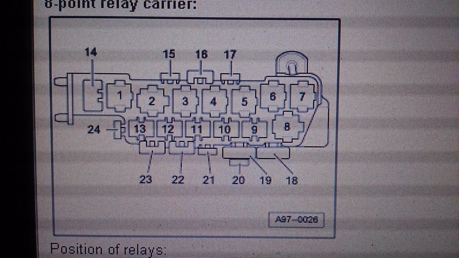

Fazii Opublikowano 4 Kwietnia 2020 Opublikowano 4 Kwietnia 2020 Sprawdź bezpiecznik s53(50A pozycja 18 foto) oraz przekaźnik pozycja 7 na foto
kasza121 Opublikowano 5 Kwietnia 2020 Autor Opublikowano 5 Kwietnia 2020 Fazii to są te pod kierownicą czy jeszcze gdzieś indziej szukać
kasza121 Opublikowano 5 Kwietnia 2020 Autor Opublikowano 5 Kwietnia 2020 niestety nic z tych rzeczy. Przekładałem również przekaźniki o tych samych numerach i bez zmian. Dalej abs i żółty wykrzyknik plus piszczący czerwony ręczny. kasuje i dalej wraca.

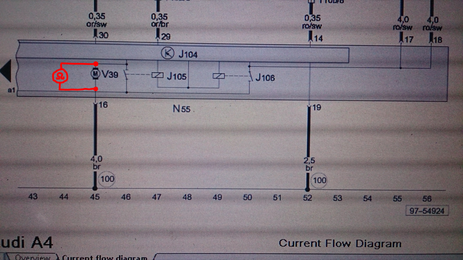

Fazii Opublikowano 5 Kwietnia 2020 Opublikowano 5 Kwietnia 2020 Może być silnik od pompy ABS trafiony Sprawdź miernikiem czy ma jakąś rezystancje Piny 13,14
Fazii Opublikowano 5 Kwietnia 2020 Opublikowano 5 Kwietnia 2020 A ten przekaźnik co zaznaczyłem na foto na pewno jest na pozycji nr7?
kasza121 Opublikowano 5 Kwietnia 2020 Autor Opublikowano 5 Kwietnia 2020 Ten co zaznaczyłeś na zdjęciu jest podpisany 5, 6 obok jest wolne tylko jedno pole ale bez żadnego przyłącza na przekaźnik. 8 minut temu, Fazii napisał: Może być silnik od pompy ABS trafiony Sprawdź miernikiem czy ma jakąś rezystancje Nie mam zielonego pojęcia nawet gdzie tego szukać i jak zmierzyć

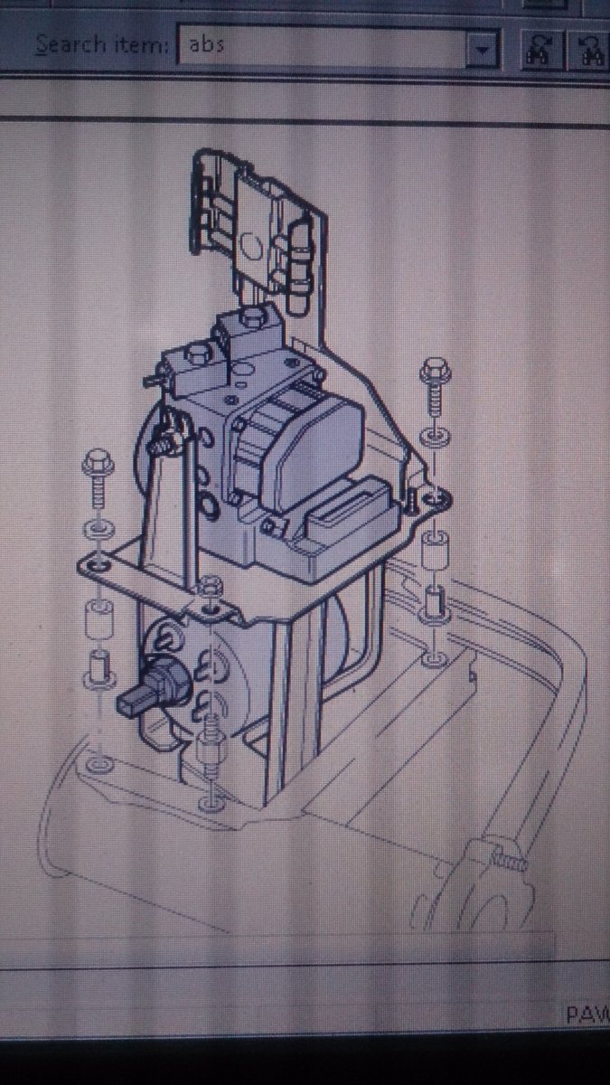

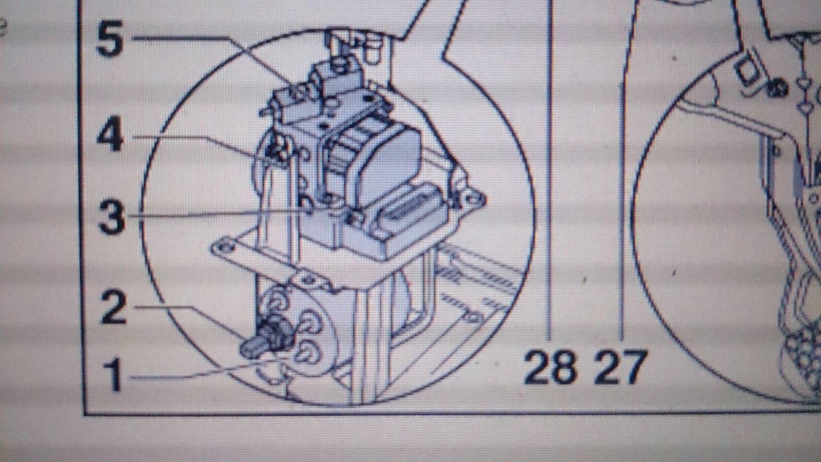

Fazii Opublikowano 5 Kwietnia 2020 Opublikowano 5 Kwietnia 2020 Czyli przekeznik w twoim przypadku jest zintegrowany z pompą. Pozycja 3 na foto
kasza121 Opublikowano 5 Kwietnia 2020 Autor Opublikowano 5 Kwietnia 2020 Na tych pinach nie ma żadnego wyniku. na innych pokazuje wartości tylko już nie zwracałem uwagi jakie. Na 13 i 14 miernik nic nie pokazał
Fazii Opublikowano 5 Kwietnia 2020 Opublikowano 5 Kwietnia 2020 Pin 13,14 tyczyl się układu z zewnętrznym przekaznikiem U Ciebie przekaźnik jest przy pompie
