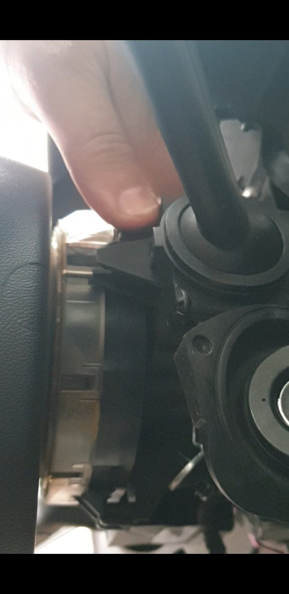

Ja tą obudowę ściągałem całą i potem tą taśmę lekko do tyłu trzeba dać
Oo ale widzę, ze nie muszę zdejmować kierownicy?
Nie tyllo śrubkę od dołu luzujesz albo wyjmujesz całkiem już nie pamiętam i delikatnie w prawo taśmę
Dobra jutro zobaczę, wielkie dzięki, oby pomogło
Tego imbusa od dołu wystarczy poluzować, wtedy dociskadz moduł wraz z manetkami na maxa w kierunku przodu auta i skręcasz na mocno.
