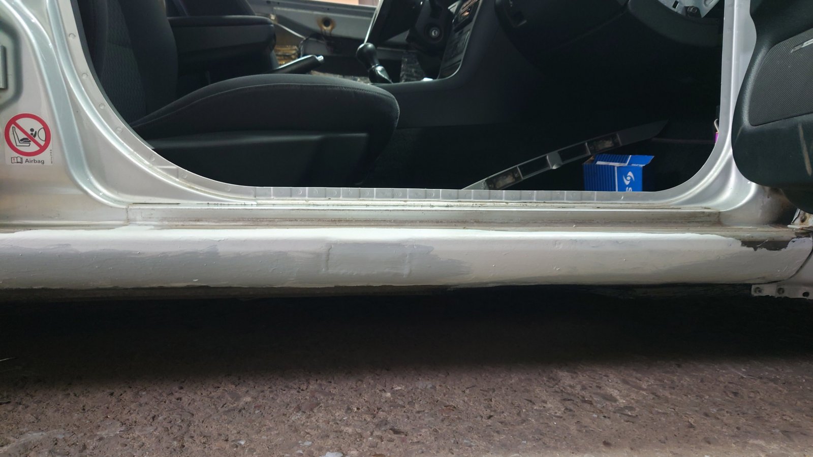

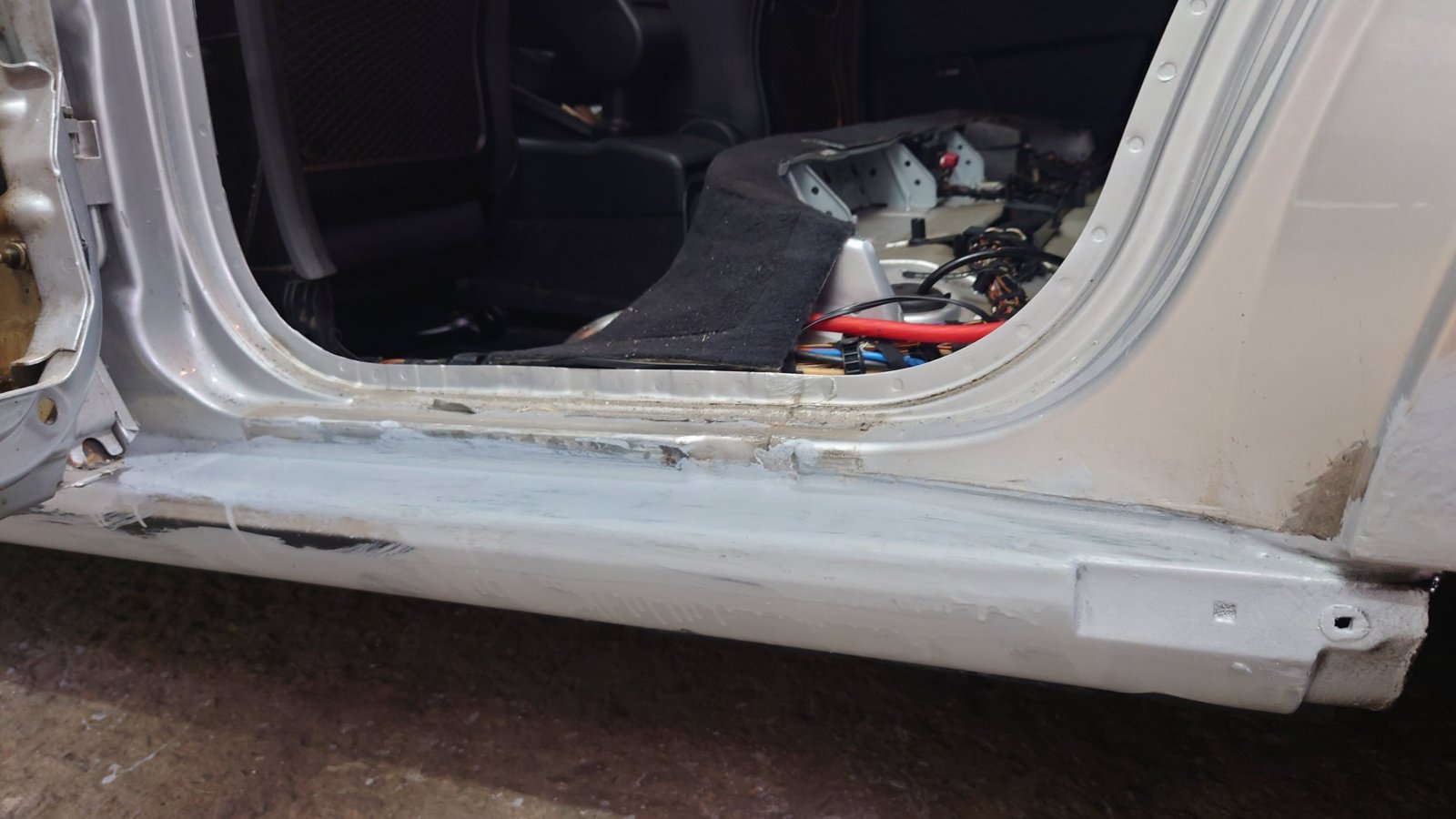

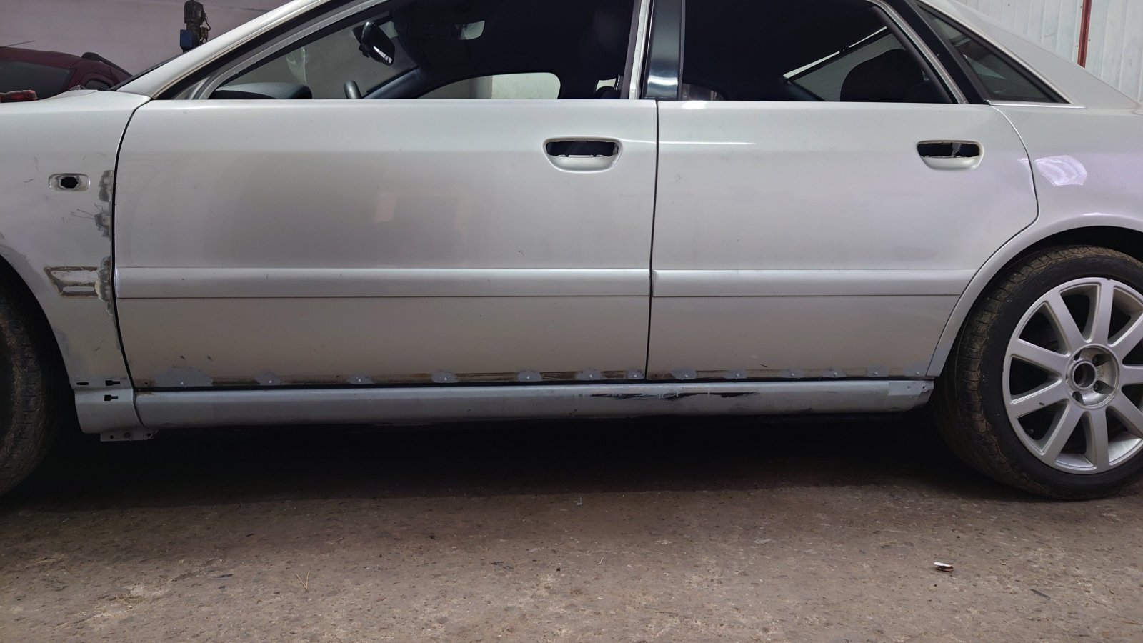

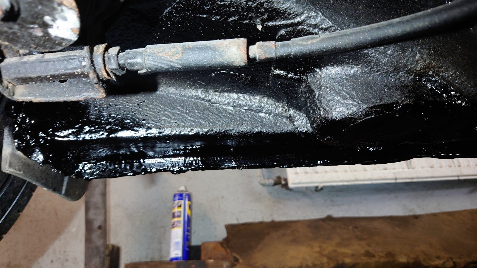

Prace postępują, a w zakresie jest przede wszystkim wygonienie rdzy z progów + ich konserwacja. A przy okazji cała masa innych mankamentów jak odpryski z kamieni na masce, mocno zarysowany błotnik, rdza na tylnej klapie przy blendzie.. no długo by pisać. Zamiast tego krótka fotorelacja z aktualnego stanu prac:

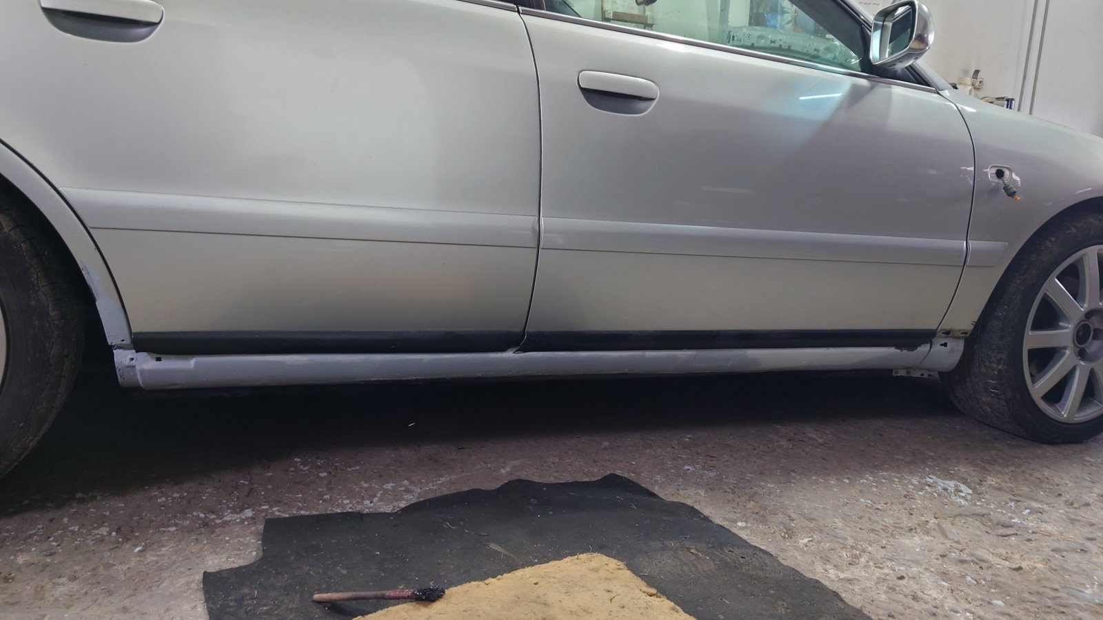

Progi nie były tragiczne - uchowały się w oryginale, choć w jednym miejscu (co widać) trzeba było wspawać łatę. Całość jeszcze nie wygląda, jest po prostu zabezpieczona epoksydem w oczekiwaniu na lakiernika i na potrzeby dalszego rozwoju prac. Autko ma niebawem trafić do lakiernika, gdzie zostanie pomalowane kilka elementów, ale kiedy całość prac zostanie ukończona - termin nieznany.

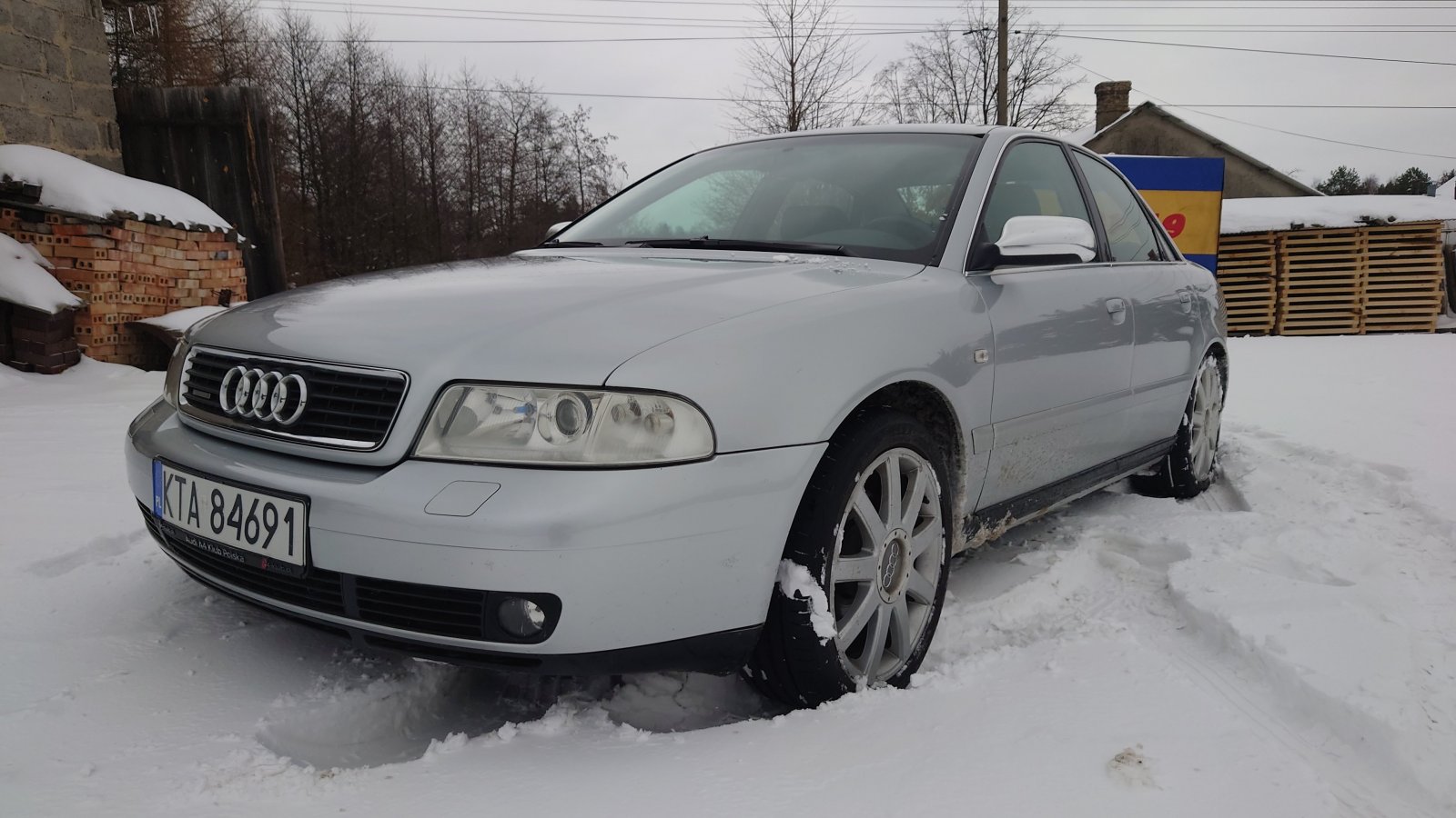

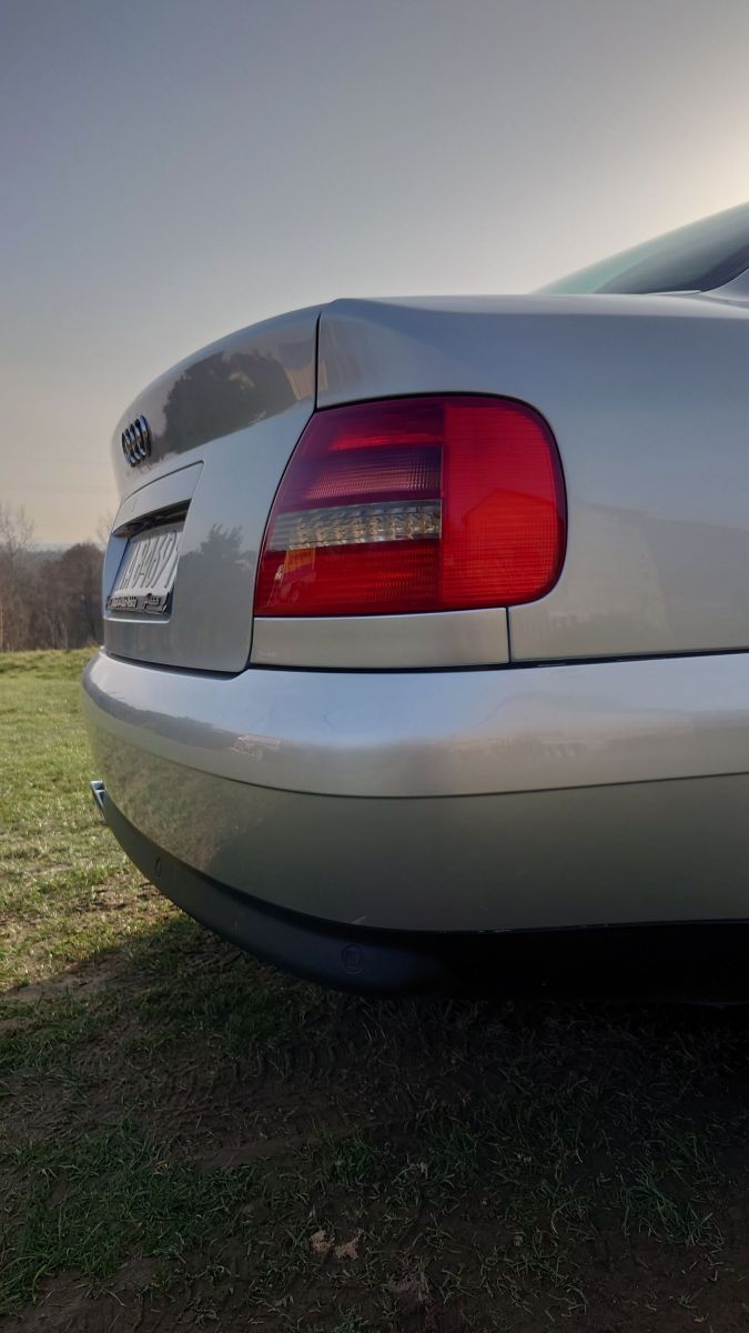

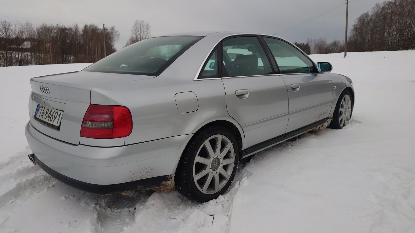

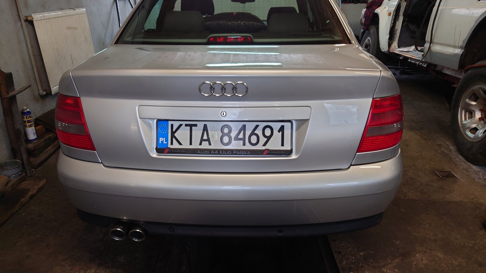

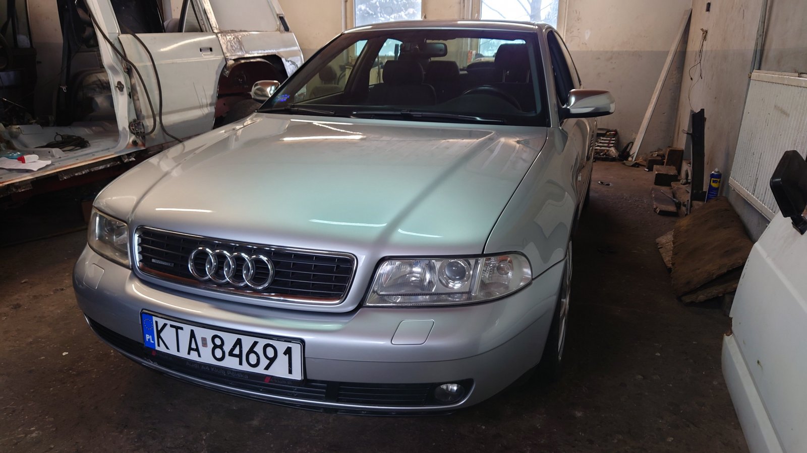

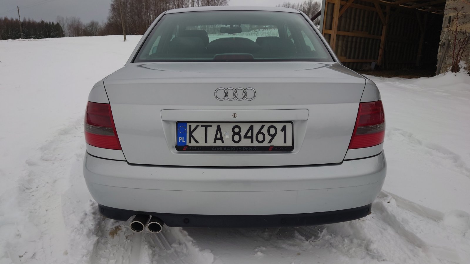

Po długich, ale to długich oczekiwaniach na terminy u blacharza i lakiernika, udało się dzisiaj odzyskać quattrowóz. Zakres prac był dosyć spory: począwszy od kompleksowej konserwacji progów wliczając w to drobne naprawy blacharskie, poprzez malowanie każdego elementu, gdzie należało rudą wygonić (w szczególności tylna klapa z blendą i maska ze względu na odpryski), na deser kończąc na naprawach wydechu, mocowań wydechu. Dla poprawy estetyki udało się nieco odmłodzić reflektory i wspawać customowe końcówki wydechu.
Zdjęć na pewno uda się pstryknąć więcej w sezonie, na ten moment wrzucam kilka szybkich strzałów dla aktualizacji tematu.
Pewnym wyzwaniem był powrót na letnich kołach w środku ataku zimy w południowej Małopolsce, na szczęście dzięki niezawodnemu napędowi quattro wszystko się udało ;)
Ciąg dalszy nastąpi... :)

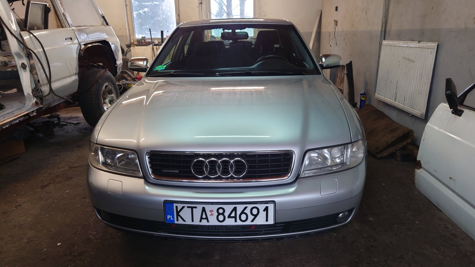

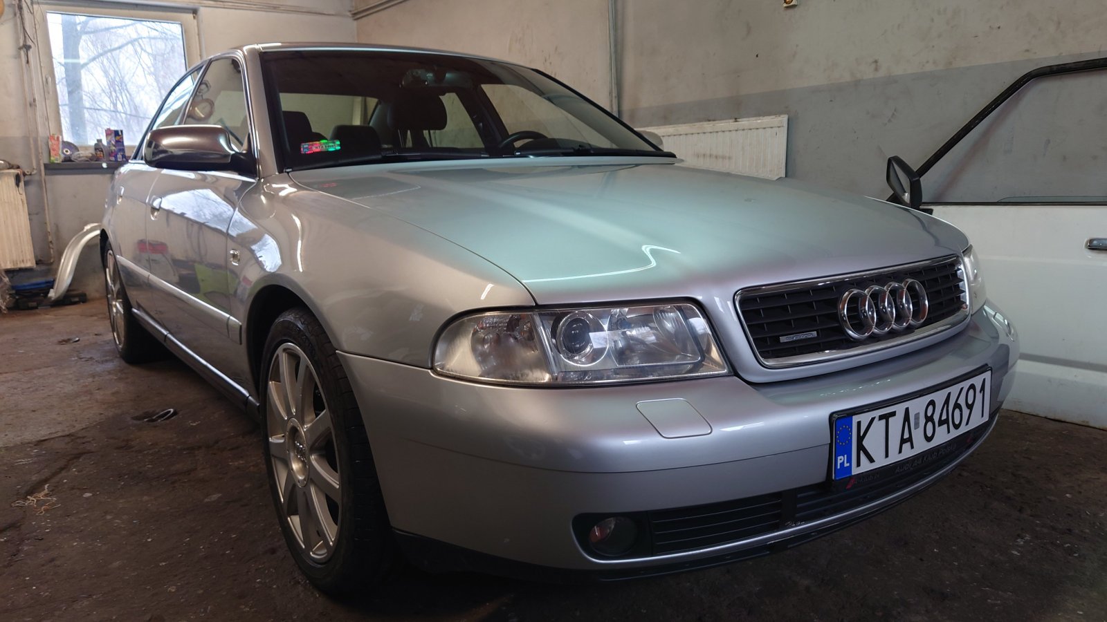

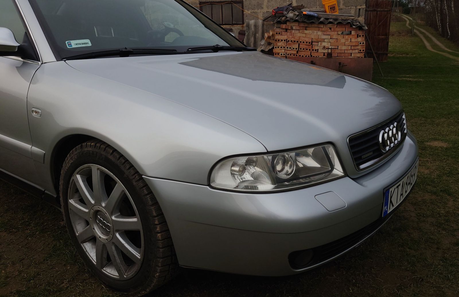

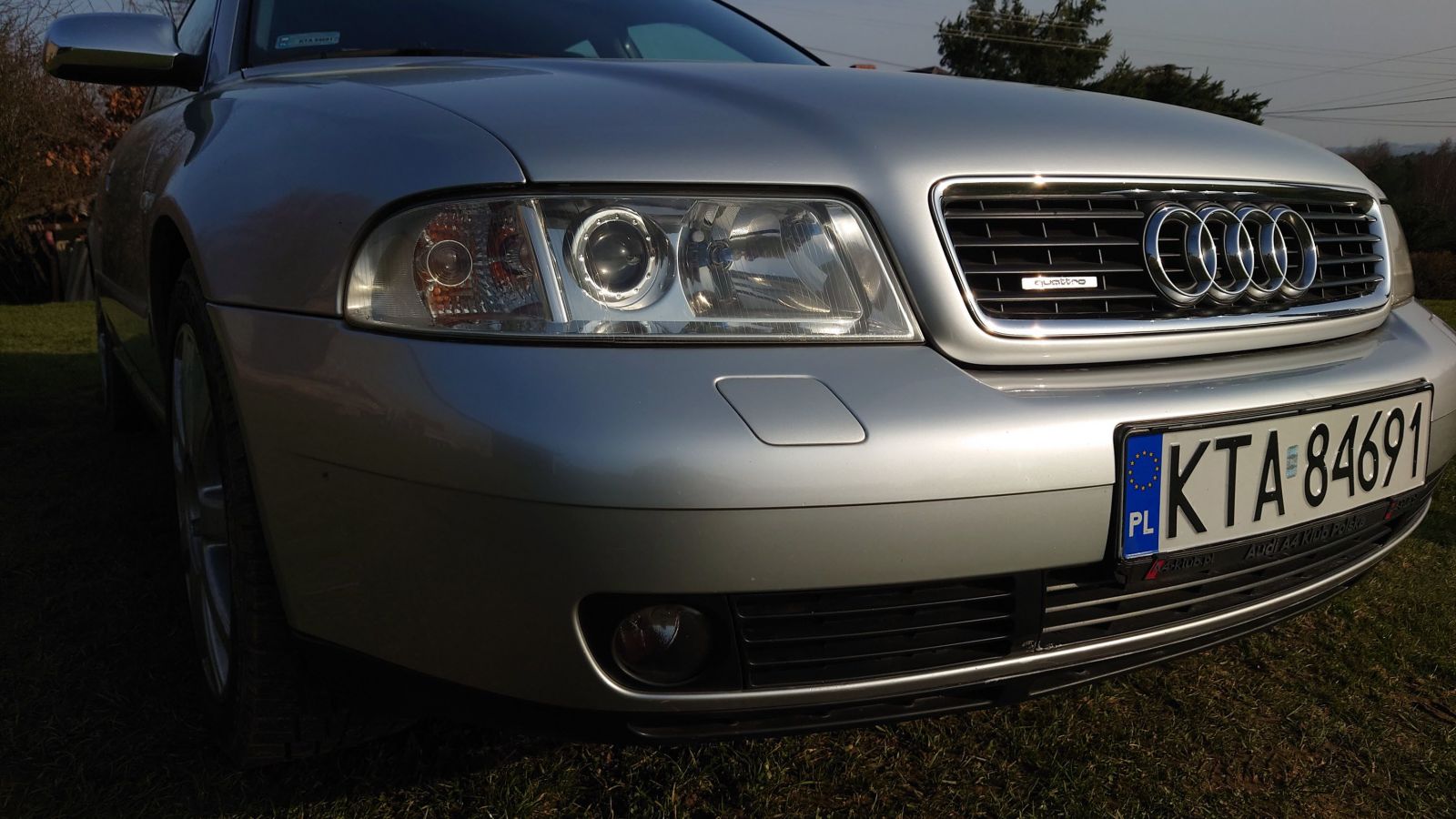

Na deser zostało trochę kosmetyki i zabezpieczenia. Na rozgrzewkę poszły lampy, które zabezpieczyłem ceramiką od Sonaxa:
Soczewki z przodu nie świecą jak nowe, ale przynajmniej zewnętrzna powłoka klosza nie jest już matowa i wizualnie nie psuje wyglądu auta. Czas na usprawnienia oświetlenia jeszcze przyjdzie ;) Następnym etapem będzie pokrycie lakieru twardym woskiem, co mam w planach zrealizować przy najbliższym pogodnym weekendzie.
Ogólne samochód wygląda całkiem świeżo i cieszy przynajmniej moje oko :) Przy okazji wyprowadzenia wozu z garażu, nie mogłem powstrzymać się od pstryknięcia kilku zdjęć, więc poniżej zostawiam je do wglądu zainteresowanym co do obecnego stanu quattrowozu ;)

Lapmy po polerce dają +10 do wyglądu! Też musze u siebie to zrobić hehe
Rozwiń
A no chyba jednie ruda i łuszczący się klar odejmuje więcej punktów wyglądu od mocno zmatowiałych lamp :D
U mnie lampy na żywo wyglądały dużo gorzej niż na jakichkolwiek zdjęciach w wątku, ale do póki blacharka bardziej odciągała uwagę, nie przejmowałem się tym :P
Mimo, że chodzi mi po głowie poprawa oświetlenia, nie mogłem już patrzeć na te pożółkłe lampy i musiałem czym prędzej coś z tym zrobić. Na dłuższą metę trzeba będzie zregenerować również odbłyśniki, albo pójść w lepsze światło, ale zanim to się stanie, muszę uporać się z samopoziomowaniem, do którego nie mogę się zabrać. Zanim to się stanie, czekają mnie prace konserwacyjne wokół tylnych sanek i najbardziej na tym temacie mi będzie zależało, żeby autko mogło dalej dzielnie znosić próbę czasu.

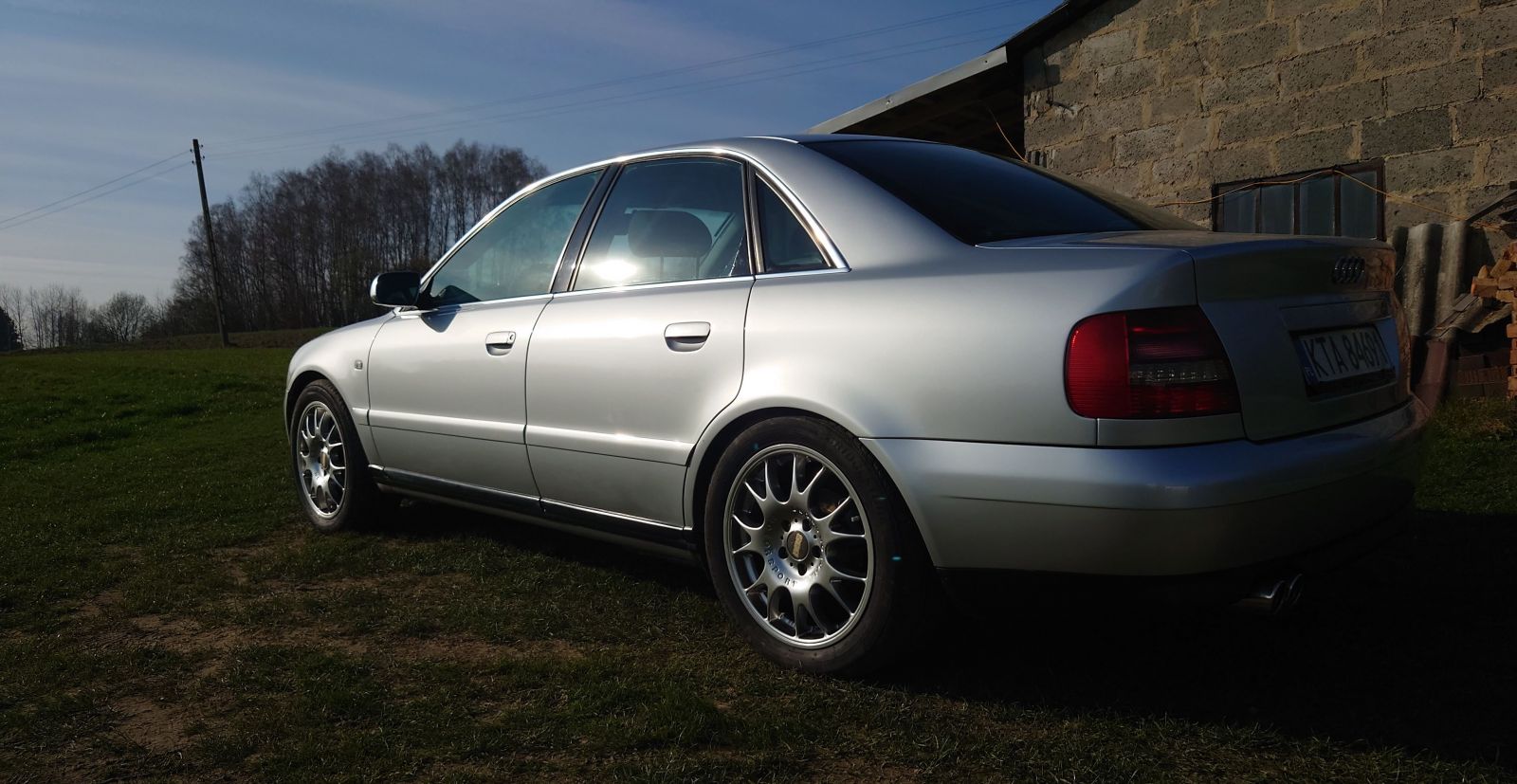

Przełom lutego i marca były wyjątkowo ciepłe w tym roku, udało się co nieco popracować przy autku w ramach przygotowania do sezonu. Przede wszystkim dla zabezpieczenia odświeżonego lakieru wpadł twardy wosk od ADBL. Nie będę w stanie uchwycić uzyskanego efektu aparatem telefonicznym, ale generalnie jestem z niego zadowolony. Na świeżo jak autko było czyste prezentowało się to bardzo zacnie ;)

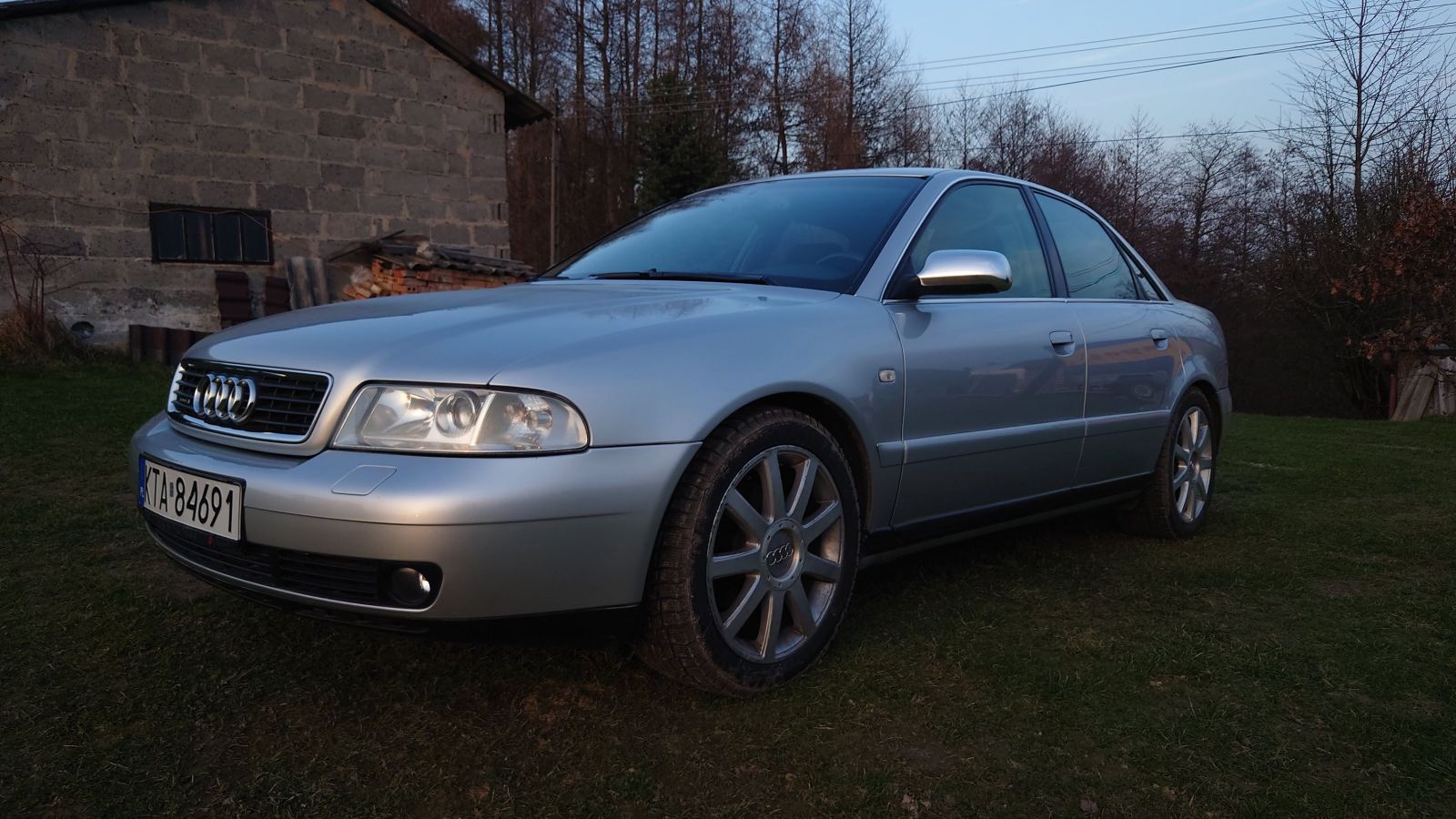

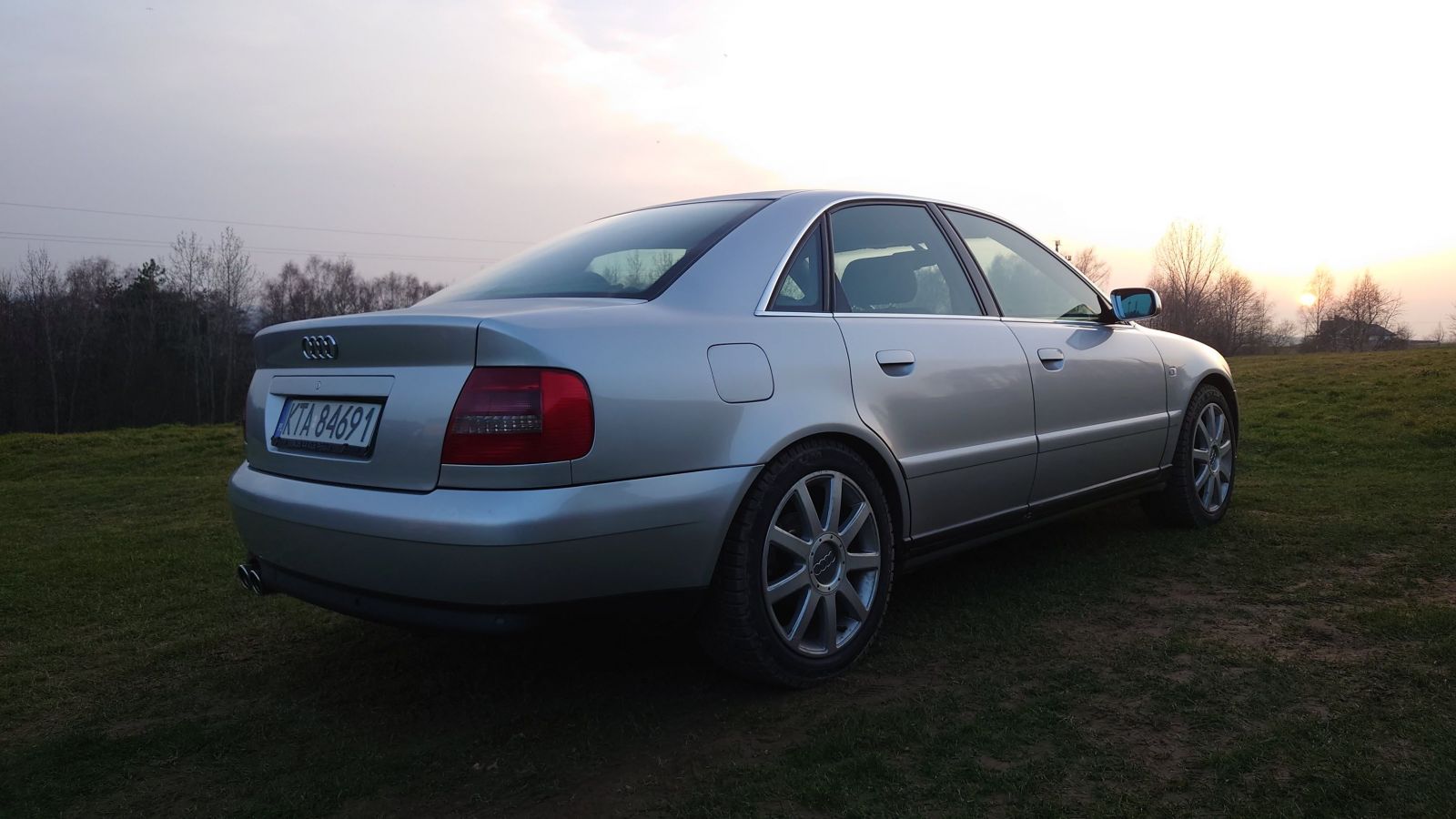

Dodatkowo ostatnio wpadł nowy setup na lato, tym razem postanowiłem zapożyczyć BBSy od B7 i zobaczyć jak będą się prezentować i sprawować w B5 :)
Tym sposobem quattrowóz został przygotowany do sezonu i zaczyna nabijać swoje kilometry w tym roku. Pierwsze trasy już za mną, na ten moment mechanicznie autko ma się dobrze. Nie mniej jednak trochę pracy jest w planach, a co i kiedy będzie realizowane postaram się z czasem dorzucać w wątku.

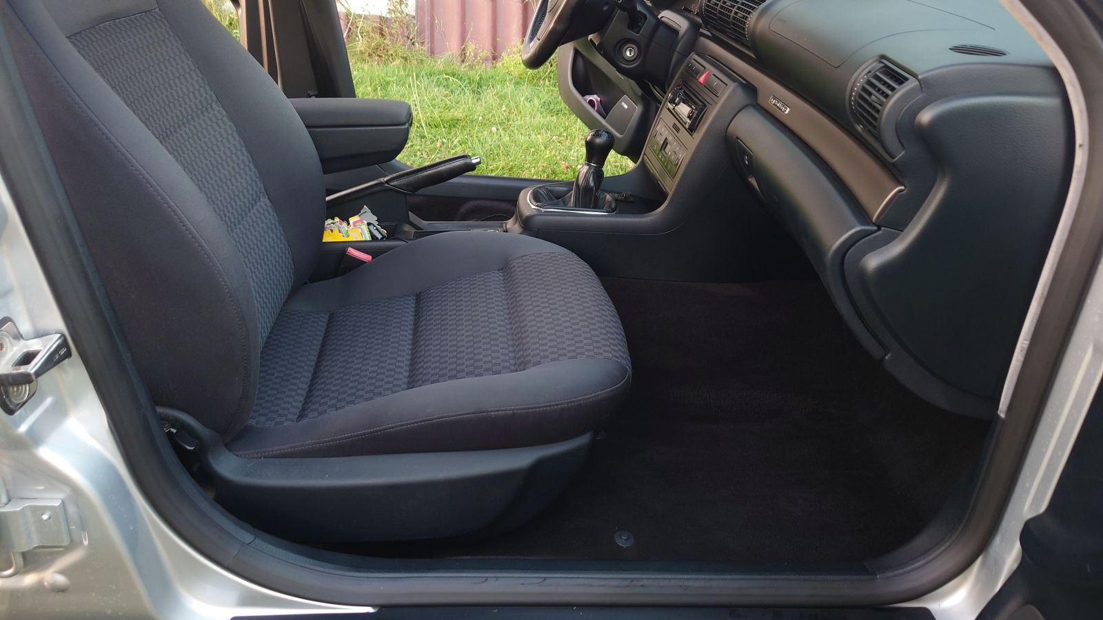

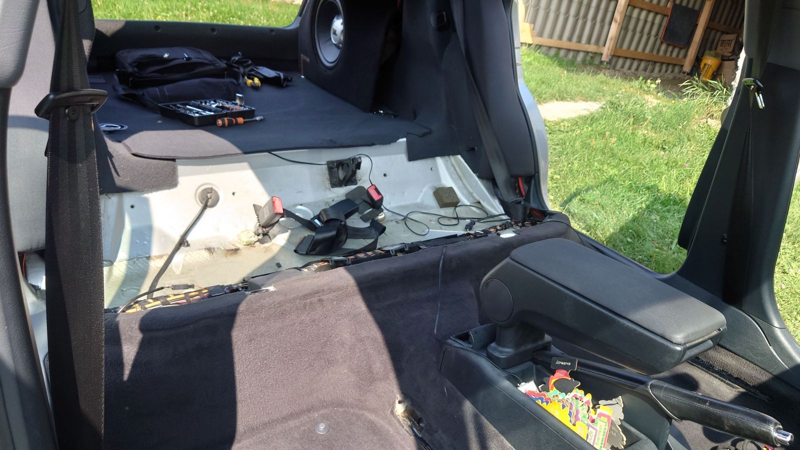

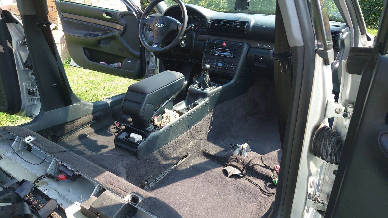

Może nie za wiele dzieje się w temacie, ale autko regularnie jeździ, nabija kolejne kilometry i sprawuje się całkiem przyzwoicie. Ostatnio postanowiłem odświeżyć trochę wnętrze, ale nie modami, tylko przepierając leciwą tapicerkę i wykładzinę. Z tematem udało się sprawnie uwinąć w upalny dzień :)
Jest jeszcze kilka pomysłów na drobne prace w tym roku, lecz na szczęście nic nie jest super pilne i do zrobienia na już. Będzie czas i chęci, to coś tam się podłubie ;)
Tymczasem wrzucam kilka zdjęć z przebiegu prac, przy czym ostanie jest jest cyknięte już po praniu przy składaniu tapicerki:
