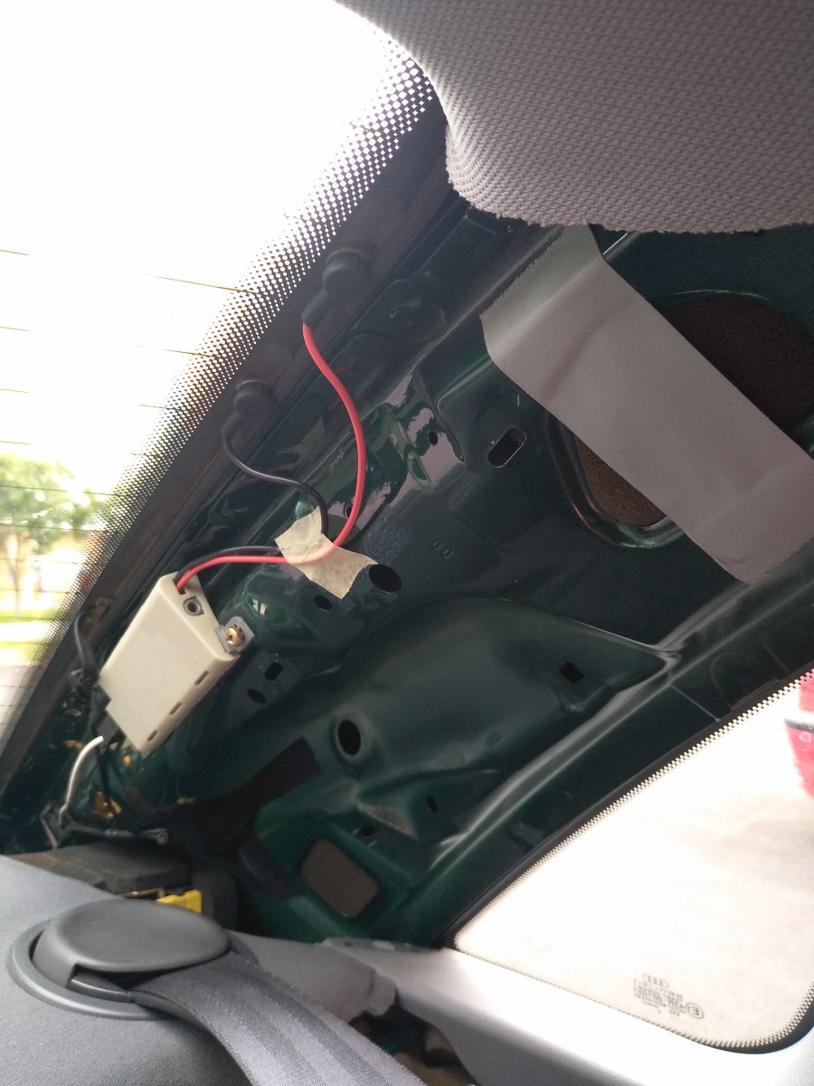

Przejdę do tematu wzmacniacza. Jak podłączony jest do szyby? Widzę wtyczki z przewodem czarnym i czerwonym ale nie widzę żeby było je gdzie wpiąć. U mnie tak to wygląda.
Edytowane przez krzysiek_f
Dzięki wielkie @krzysiek_f za Twoją fotę. Mam nadzieję, że nie targałeś boczku specjalnie :)
U ciebie wygląda to dosyć prosto, bo masz oryginalną szybę i podpięcie raczej jest bezproblemowe. U mnie wzmacniasz antenowy jest ten sam, ale niestety tyna szyba jest jedyną nieoryginalną u mnie, która była wymieniana już wcześniej i nie podłączona. Nie bardzo kalkuluje mi się bawić w wymianę dobrej szyby i próbuję kombinować z tym co jest.
U góry przewody antenowe u siebie podłączyłem analogicznie jak u ciebie - czerwony u góry (paski niegrzejące, fale średnie) i czarny niżej (paski grzejące, fale UKF). Niestety niewiele to poprawiło, więc zastanawiam się co może być nie tak. Być może zamiast łączyć się z kabelkami, które tam były lepszy efekt dałby wlutowanie się bezpośrednio w szybę.
U mnie na samym dole w rogu szyby zauważyłem jeszcze jedną niepodłączoną wtyczkę (taka samą jak były u góry od gniazd antenowych). W zasadzie nie wiem co mógłbym tam podłączyć... Ty nie zauważyłeś u siebie tam nic takiego? Niestety, ale zdjęcie ucięło dolny róg szyby, dlatego dopytuję.

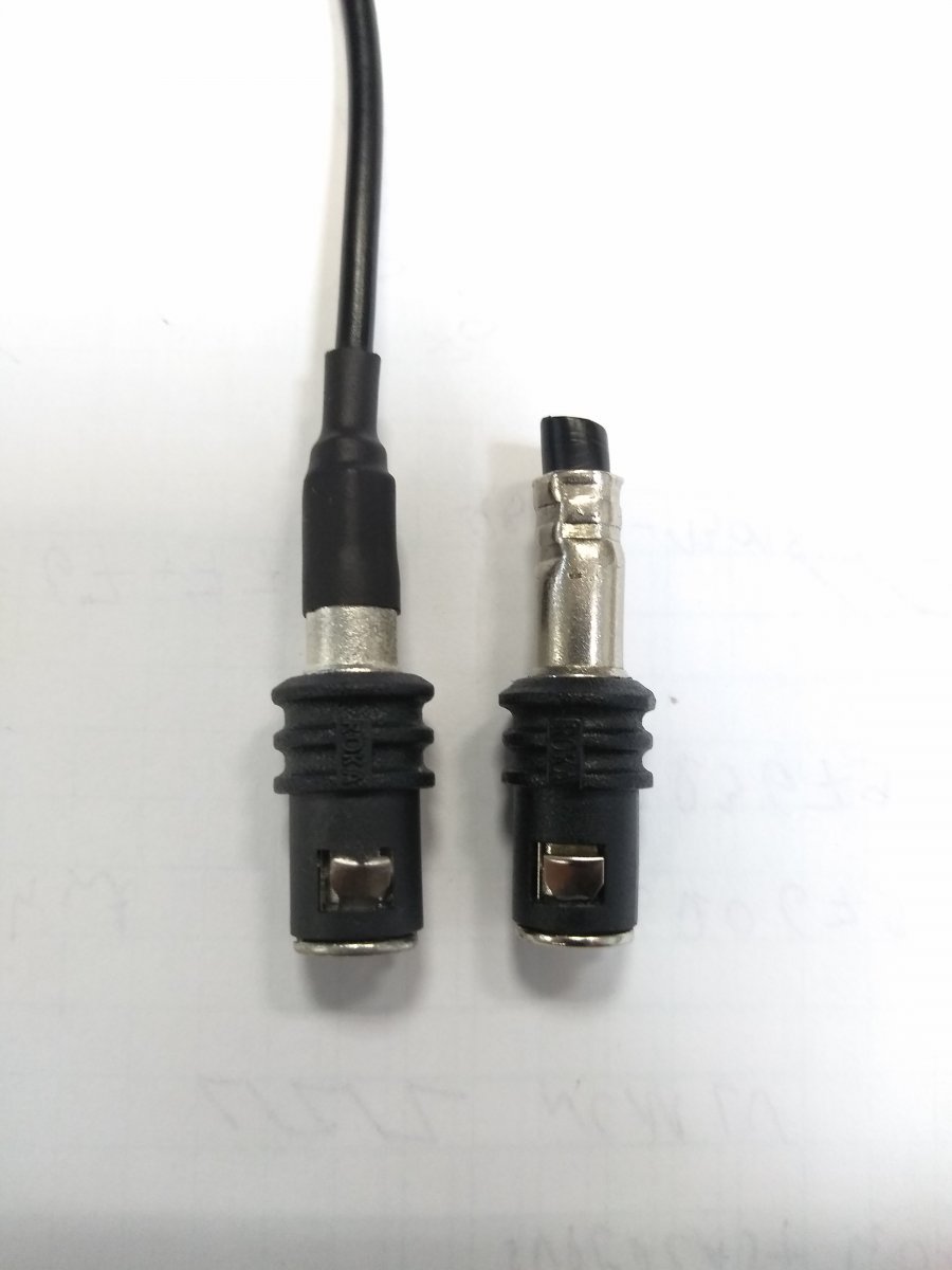

Zdjęcie mam bo też miałem problem z odbiorem radia, też obstawiałem wzmacniacz a wyszło, że to wtyczka od kabla antenowego.
Po kolei:
- rozumiem że radio wcześniej odbierało normalnie tj. ściągało większość stacji a od jakiegoś czasu problem
- jeśli tak to zrób taki test: włóż kawałek drutu (ok. metr), np. miedziany z kabla prądowego w radio, w miejscu gdzie wychodzi kabel antenowy który leci przez całe auto do wzmacniacza (wyjmij antenowy a włóż drut), powinny zacząć odbierać wszystkie stacje
- będzie to znaczyło że problem jest albo z kablem antenowym albo ze wzmacniaczem, obstawiam że końcówka kabla, która wchodzi do wzmacniacza padła, tak było u mnie
Nie kojarzę wolnej wtyczki u siebie, lepszych zdjęć też nie mam.
