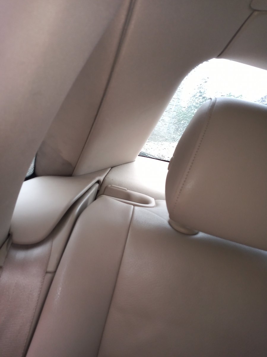

Mianowicie zauważyłem że tylny slupek, tapicerka jest mokra, wcześniej tego nie widziałem dopiero od kilku dni jak pada i pada, dodam że to sedan i ma szyber.
Postaram się dodać fotkę w najbliższym czasie

Tak to wyglada
Wygląda jakby przy szybie Ci się pociło

Muszę próbować rozebrać tapicerkę by dojść i popatrzeć którędy się dostaje woda
Może i ta mała szybką z boku
Żadna szyba.
Zapchany masz odpływ od szyberdachu.
Do zrzucenia tapicera i do przepchania odpływ wiele osób się z tym borykało i boryka...

Dzięki za odpowiedź, jak znajdę przyczynę oczywiście napiszę co było nie tak
Witam po przerwie :mellow:
Po przeglądzie szyberdachu, przepchnalem od góry 2 przednie odpływy, były drożne, choć od strony pasażera ze spływem szału nie było. Tylnich niestety od góry nie namierzyłem i zrobiłem to od spodu czyli pod tylnimi nadkolami. Trzeba było ściągać koła itd. oczyściłem i przelałem wodą od góry i leciało fest. Teraz czekam na deszcz. Pozdro
