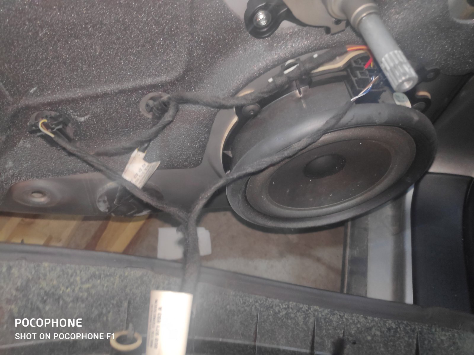

Witam i proszę o porady i pomoc, pacjent A4 B6 Avant świeży nabytek. Radio Ori concert i gra tylko przód, w bagażniku z prawej strony nie ma nic nawet żadnej wiązki nie widać ?. Głośniki z tyłu w drzwiach są i są podłączone, chce je uruchomić, co proponuje cię - dokupić wzmacniacz i wiązkę??
Dziwne że nie ma wiązki skoro glosniki są podłączone, doradzcie cuś.
Pozdrawiam..
Głośnik jest podłączony do przelotki drzwi i tyle... Ewentualnie rozbierz kostkę na słupku i zobacz czy i gdzie idą kable.
Warto też zobaczyć jakie kostki i piny są obsodzone w kostkach radia.
No i wtedy jak chcesz ori (a to jednak najlepsza opcja) to musisz poszukać gdzie kable są ucięte. Kupujesz nowy podłączasz zgodnie ze schematami i cieszysz się muzyką.
Oczywiście możesz też wsadzić nie ori wzmacniacz i rzeźbić.
I trzecia opcja pociągnąć kable od drzwi do radia i puścić i tył bezpośrednio przez radio.

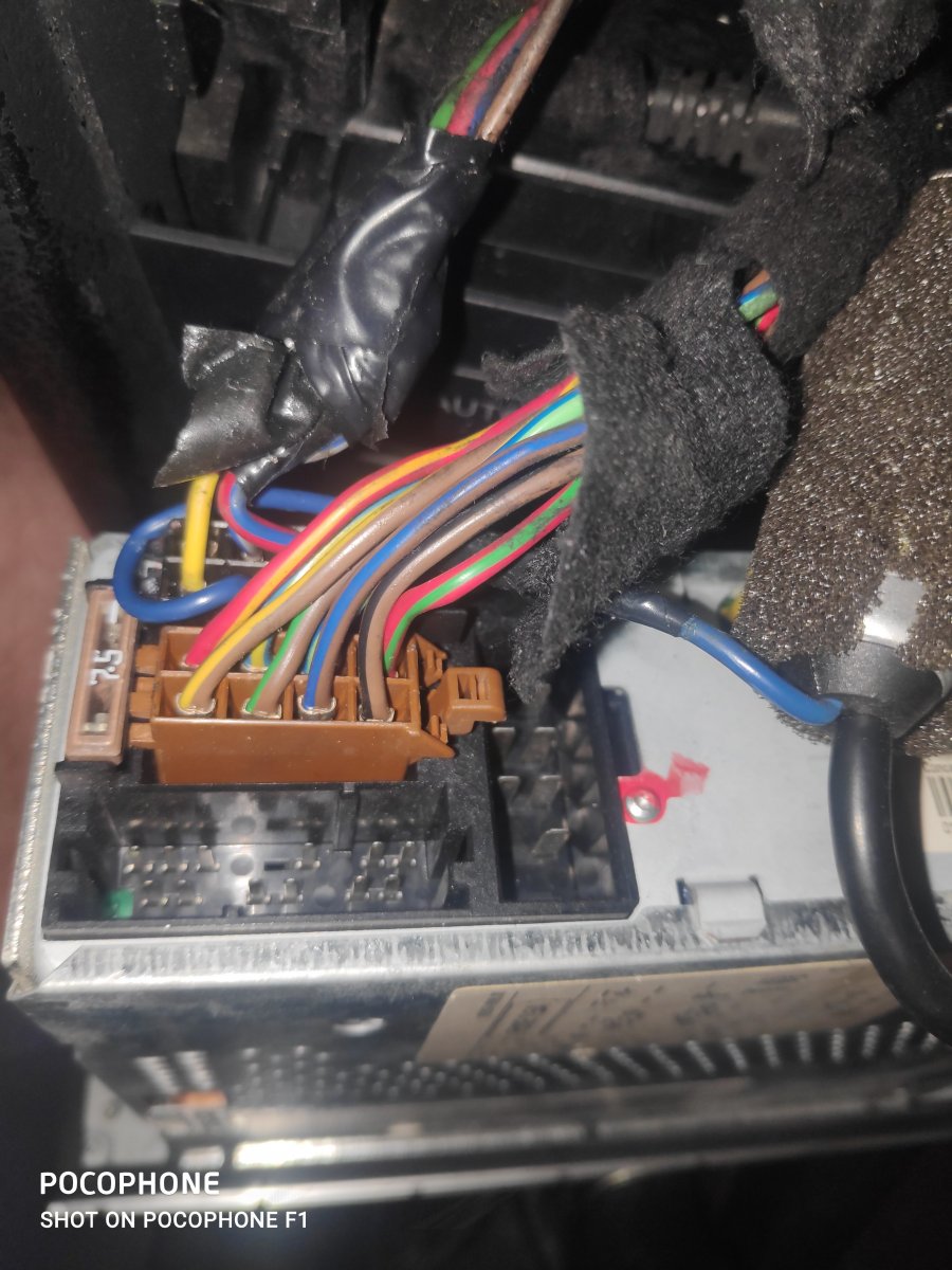

Dzięki za jakąkolwiek podpowiedź, a powiedz mi jeżeli kable by były od głośników do wzmaka to którędy one by szły?? Radio wczoraj też wyjąłem i zerknij może co tam jest a czego brak.
Radio concert 2?
Jezeli tak to weź zobacz w środkowej kostce czy przy radiu masz wszystkie piny pod brązową kostką. Bo z tego co mi się wydaje to na skrajnych pinach, radio nie ma wgl pinów.
Sygnał na wzmacniacz i dalej na tylne głośniki powinien być w czarnej kostce, której brakuje.
Tu masz rozpiskę
Tak radio to Concert , a w tej środkowej kostce - brązowej skrajnych pinów brakuje.
 To co radzisz żeby grał tyl- potrzebna jest wiązka od radia przez głośniki i do bagażnika pod wzmacniacz??
No tak jak sam widzisz brakuje czarnej kostki...
Trzeba by kupić wiązkę wzmacniacz i suba do bagażnika. Następnie połączyć tak jak było.
Tylko pamiętaj że są dwie wersje bose i nie bose.
W bose wszystkie 4 głośniki idą przez wzmacniacz - tu jednak musiałbyś wymienić też głośniki bo jest inna impedancja głośników.
Tu byś musiał kupić standardowe nagłośnienie audi nie bose. Pociągnąć wiązkę z radia do wzmacniacza czarna kostka wraz z jego zasilaniem i komunikacja (diagnostyka) i potem od wzmacniacza do tylnych głośników.
Poza tym brak czarnej kostki pewnie powoduje, że radio nie wyłącza się samo i lub wyłącza się po godzinie grania i nie masz info na fisie z radia?
Wtedy też musiałbyś pociągnąć can-l i can-h do licznika.

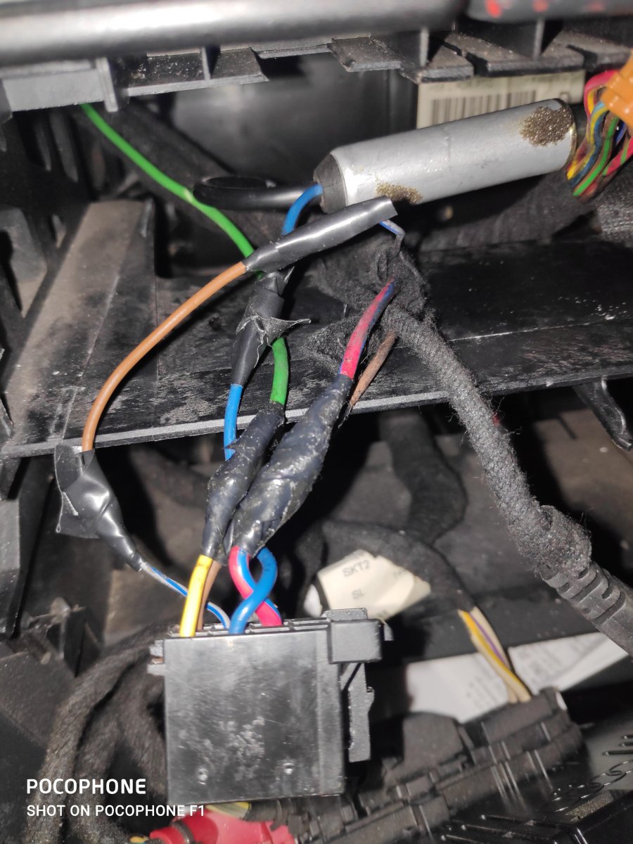

Panowie możecie zerknąć czy te przewody są dobrze podłączone od zasilania w kostce , po za każdym razem muszę włączyć radio i wpisywać kod, a po zgaszeniu auta wyłącza się.
 Pomóżcie Pany bo ja na elektryce to zbyt nie znam się
to jest ori radio concert na cd?
jeśli tak to przewód zasilania ten z auta czerwony/niebieski musisz połączyć z kostką w miejsce gdzie masz żółty. (to jest zasilanie). Obstawiam że ten dołożony zielony to jest też zasilanie ale dopiero po stacyjce, i za każdym razem kiedy wyjmiesz kluczyk radio się wyłącza. do tego w twoich kablach brakuje linii CAN służących do tego żeby radio się włączało/wyłączało, pamiętało wpisany kod, działało podświetlenie, wyświetlało info o stacji radiowej na zegarach.

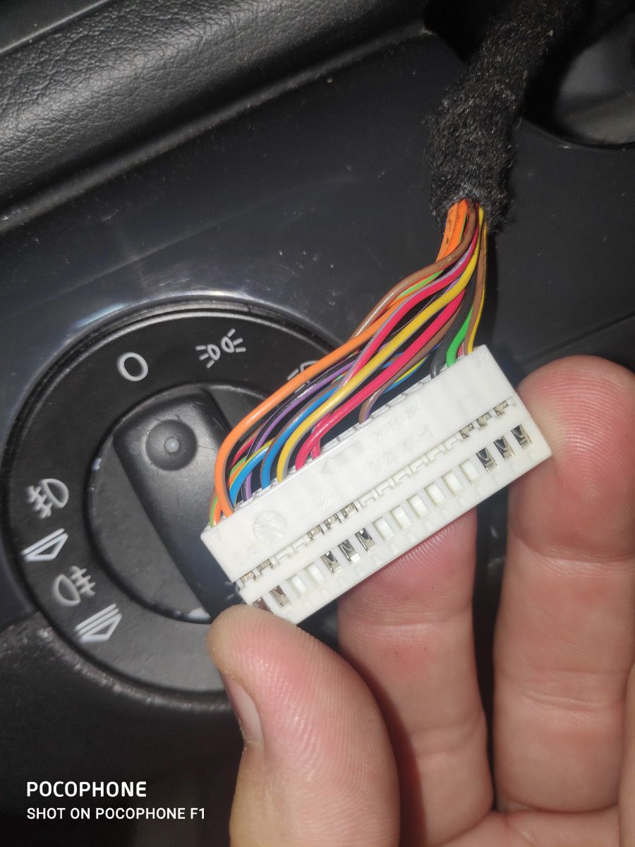

Tak w aucie jak kupiłem niedawno było ori Concert cd, staram się ogarnąć powoli to czego brakuje, a powiedz czy podłączając can mogę się wpiąć w te dwa przewody wychodzące w wiązce niebieskiej kostki, tzn. naciąć mówiąc po chłopsku czy robi się to inaczej.
Panowie pomóżcie, w które przewody się wpiąć w ta niebieską kostkę przy liczniku(cany) do radia Concert aby na fisie wyświetlało radyjko?? Wyczytałem że nr. 19 i 20 ale takich nie ma w kostce. Doradzcie cuś bo akurat dłubie w garażu i zonk ?
No o to chodzi, że ich nie ma...
Podesłałem Ci wcześniej temat o tym. Tam jest napisane, że musisz te piny obsadzić.
Spoko, dzięki już ogarnąłem i śmiga. Tylko aktywowałem vagiem?
