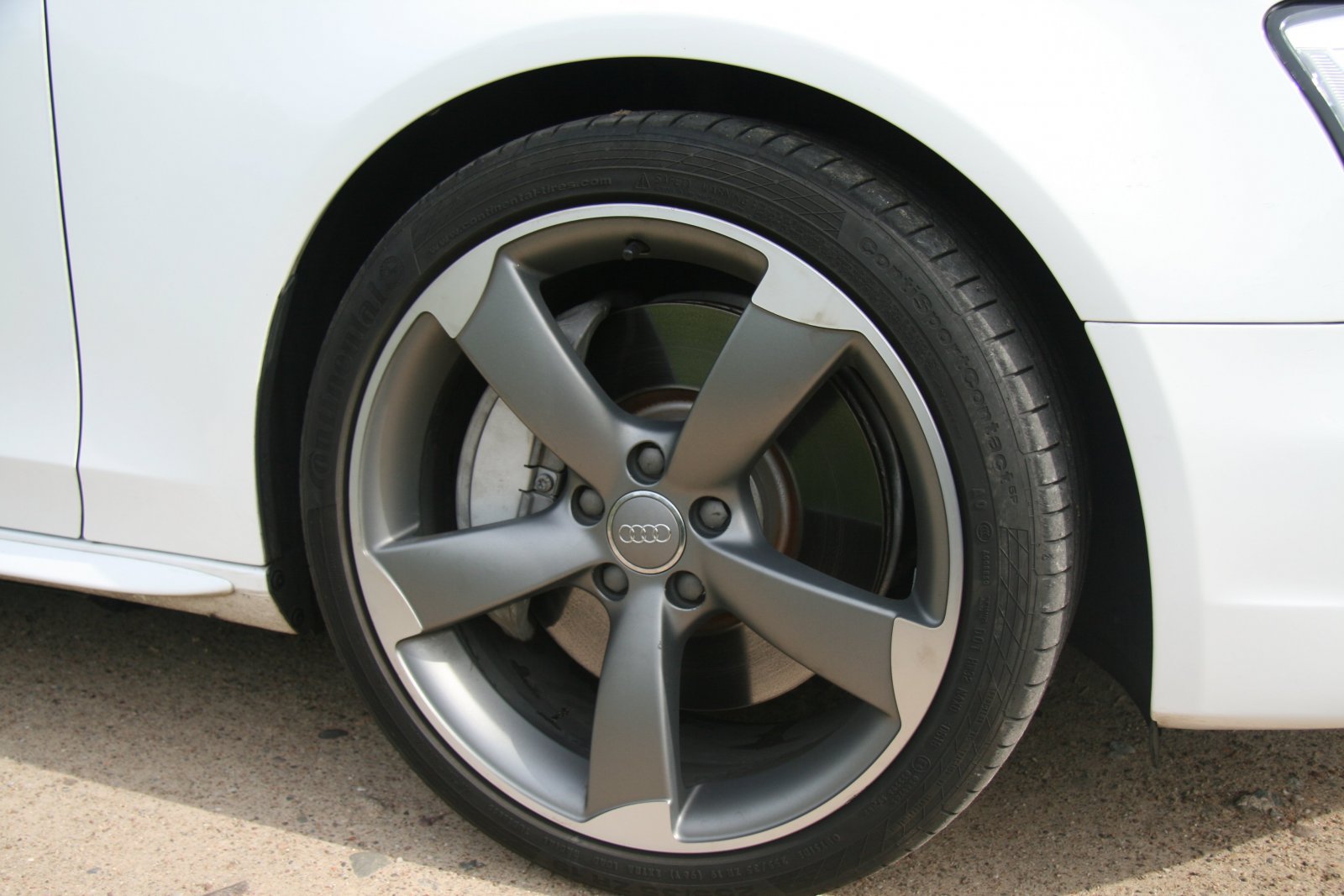

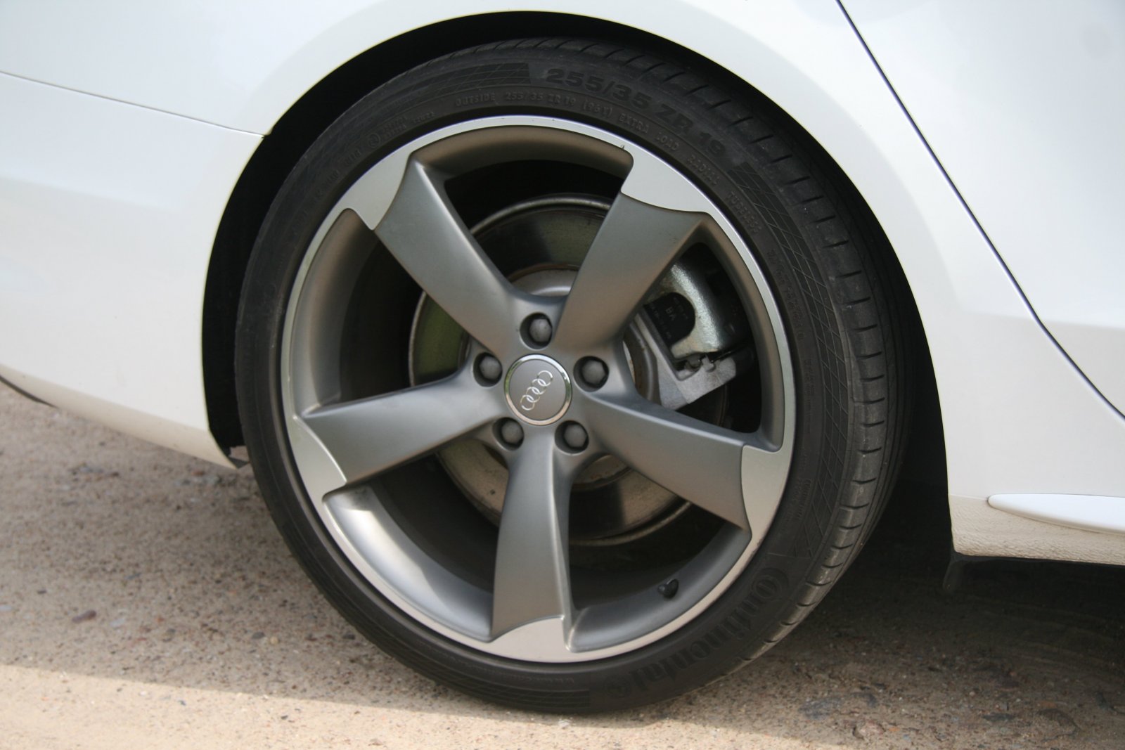

Wpadł komplet 356/330 z A6 C7 (sprzedający miał jeszcze dwa komplety z minimalnym przebiegiem rzędu kilkudziesięciu km)
Felga 8,5j z ET43 wymagała dystansów 10 mm
Teraz to będzie hamować :naughty:

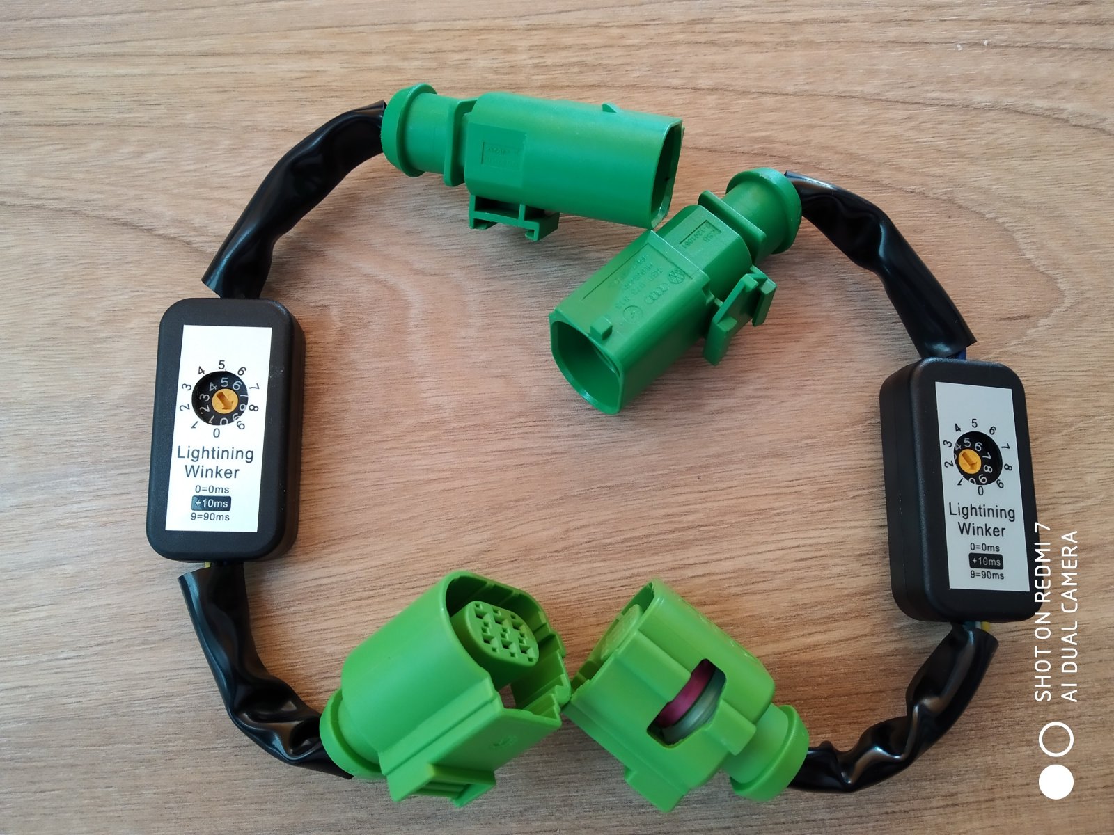

Coś musiałeś przerabiać czy P&P pod istniejące kable?
Jakieś kodowanie potrzebne / wyskoczyły błędy?
Podejdzie to pod Avant?
@Barti_
Nie ma znaczenia czy avant czy sedan, istotne jest by wtyczki pasowały (możesz ewentualnie napisać do sprzedawcy, nie wiem czy w PRC sprzedają avanty ale chyba widziałem w tym dziale avanty z tymi modułami). Te moduły są w dwóch wariantach, różnią się wtyczkami (piny w dwóch rzędach lub jednym). Najlepiej byłoby gdybyś zdemontował tylną zewnętrzną lampę i sprawdził typ wtyczki.
Nie trzeba nic kodować, nie ma błędów. Jedynie tym pokrętłem regulujesz opóźnienie włączenia się drugiej części kierunkowskazu. Wyczytałem, że warto tę kostkę okleić bo nie jest hermetyczna - przez ten potencjometr właśnie.
Generalnie wszystko jest P&P, musiałem jedynie ściąć ten element na wtyczce by poprawnie ją wcisnąć.

W dniu 10.09.2020 o 09:54, AndyN napisał:
@Barti_
Dzięki za wszystkie rady. Zrobiłem tak jak mówiłeś, sprawdziłem jakie mam wtyczki i kody lamp i akurat w moim przypadku (2013) mam właśnie z pinami w jednym rzędzie :wink:
Sprawdziłem czy czasem ten od którego kupowałeś nie ma tego wariantu i okazuje się, że ma. Zamówione :decayed:
Na tym filmiku w pierwszym poście na ile ms masz ustawione (0-9)?
Na max, na 9 pozycji

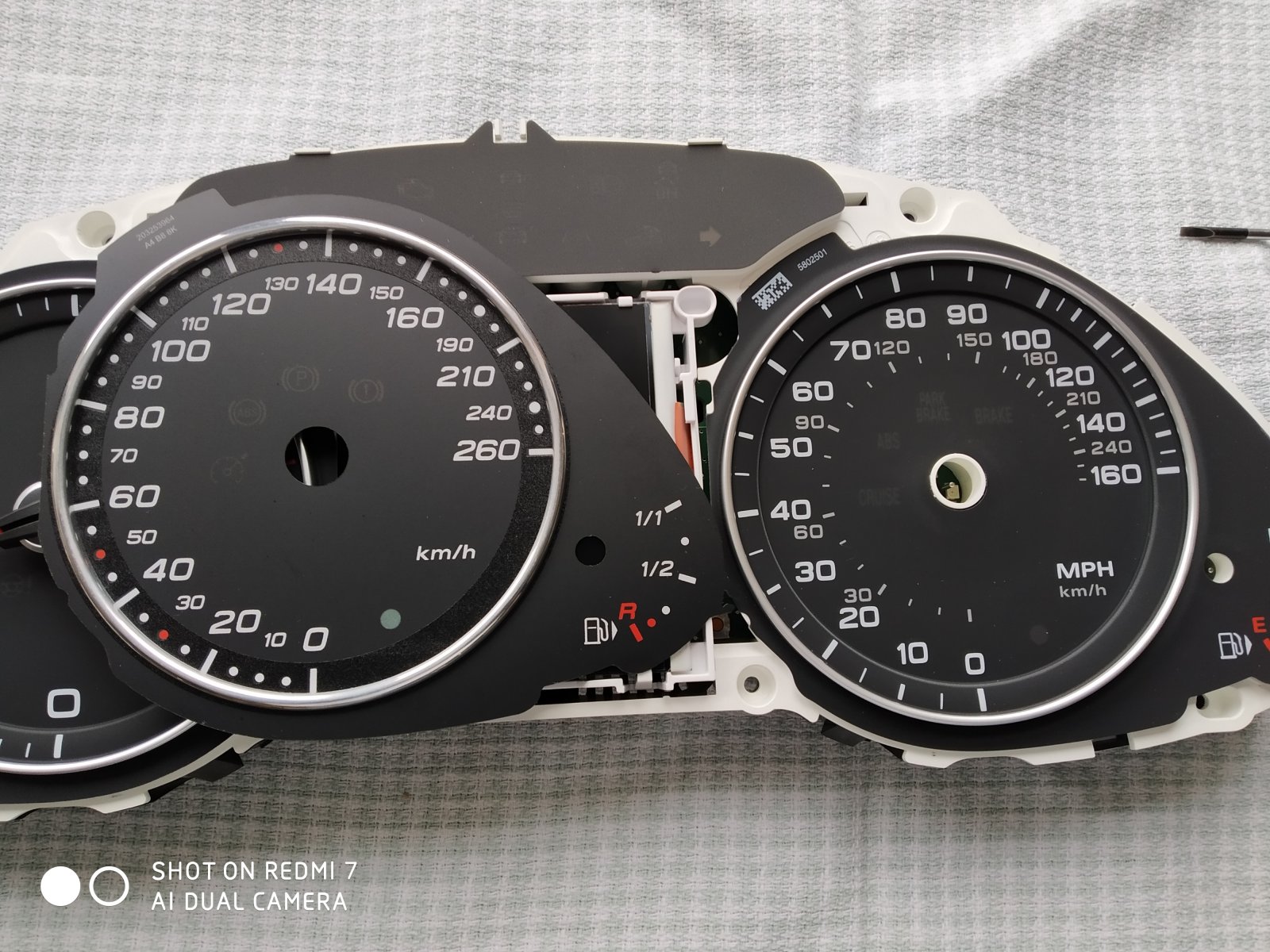

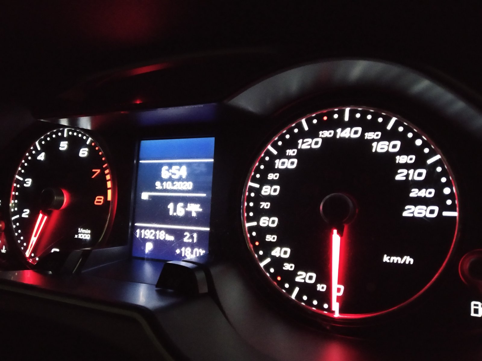

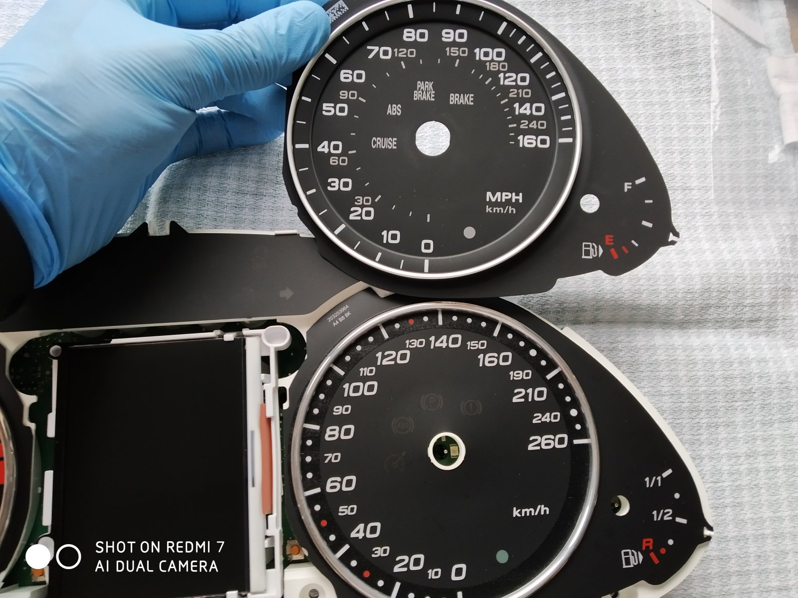

Kolejny mod. Tylko znaleźć czas i odwagę ;)
Kupione tutaj: https://allegro.pl/uzytkownik/MoMan/sklep
Przed montażem warto obejrzeć to: https://www.youtube.com/watch?v=l-Fv3QYQHbc
Edytowane przez AndyN

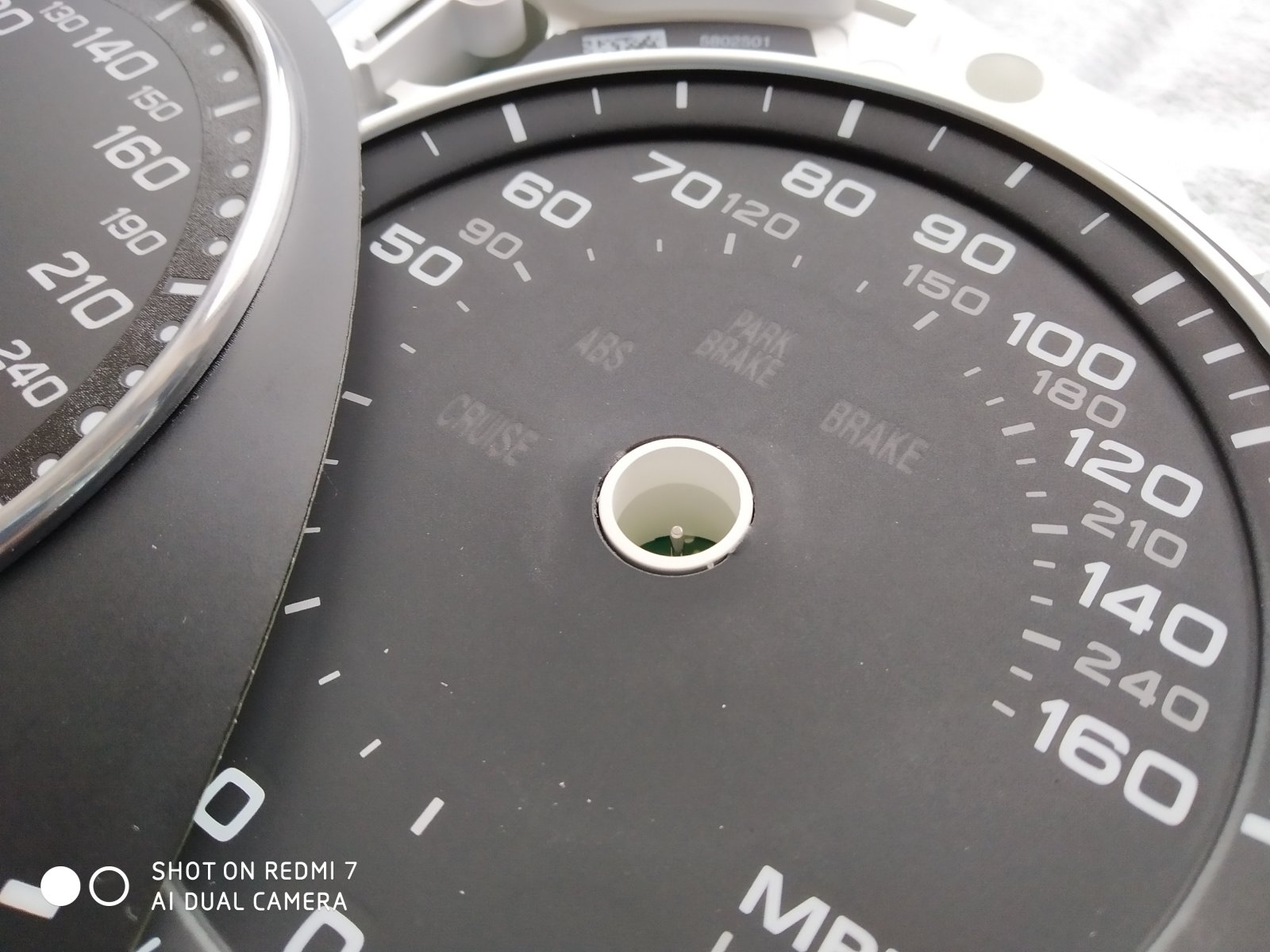

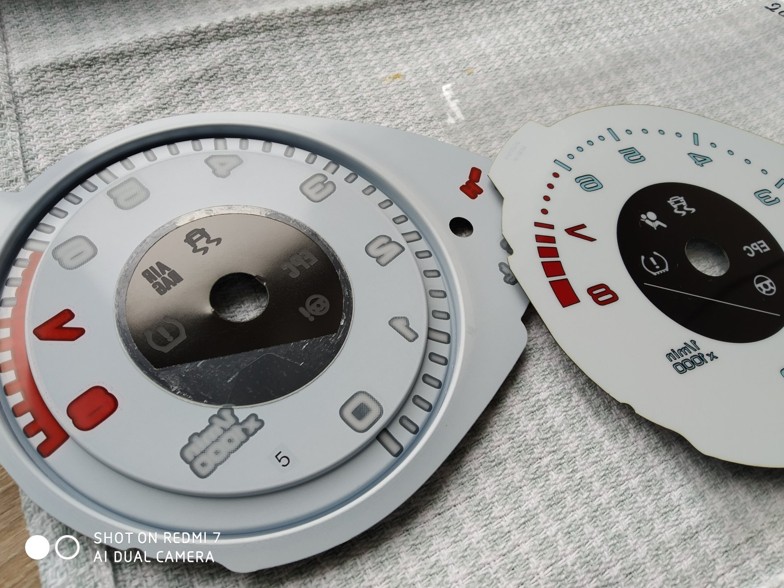

Szkoda zachodu moim zdaniem.
kto patrzy na zegary skoro można sobie wyświetlić na środku cyfrowo predkość.
Właśnie dlatego. Chcę mieć podgląd innych informacji a obecny prędkościomierz jest dla mnie nieczytelny :)

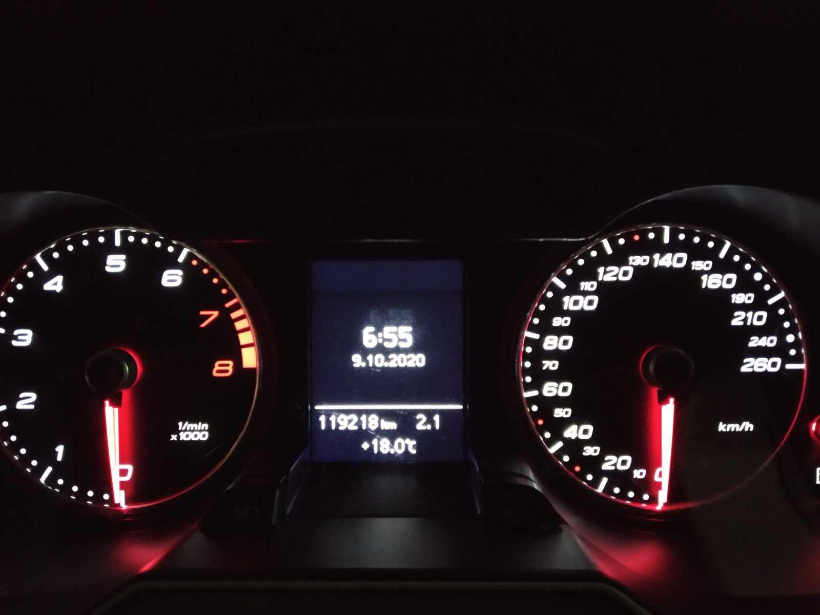

A tak to wygląda

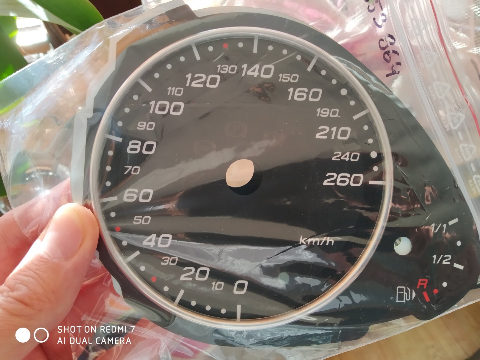

Tarcze oryginalne mają wypukłą krawędź zewnętrzną, w dorabianych zamarkowalem ją prosząc o tarcze z ciemniejszą obwódką
Ciekawe jak w nocy będą wyglądać bo takie dorabiane podobno lubią prześwitywać itp.
