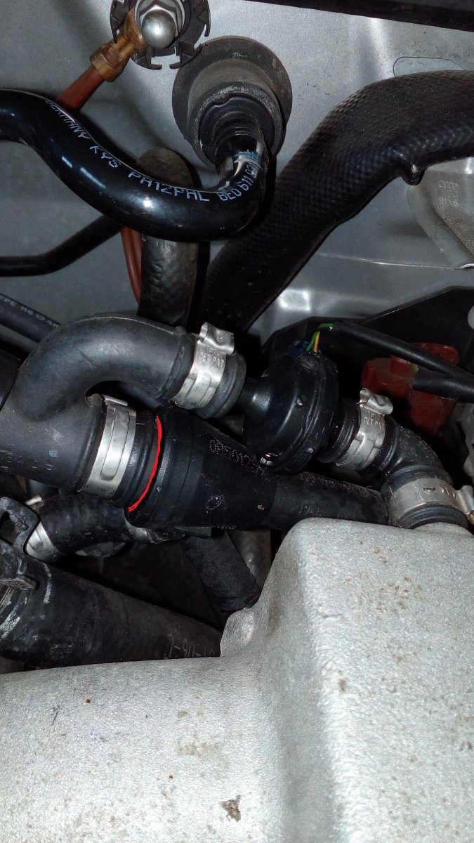

Miałeś rację. Wczoraj chciałem sprawdzić szczelność dolotu, układu nie udało mi się napompować żądanym ciśnieniem bo mam niezłą dziurę na połączeniu instalacji gazowej z kolektorem dolotowym. Eżektor też w miejscu zaznaczonym na czerwono coś tam przepuszcza bo widziałem tam małe bąble powietrza - do wymiany czy ten typ tak ma?IMG_20200725_155816.jpg Będę musiał się wybrać do instalatora gazu na poprawkę i późnej zrobić to jeszcze raz.
Eźektor w tym miejscu na łączeniu to prawie każdy delikatnie puszcza, możesz go prowizorycznie skleić kropelka i bedzie ok.
