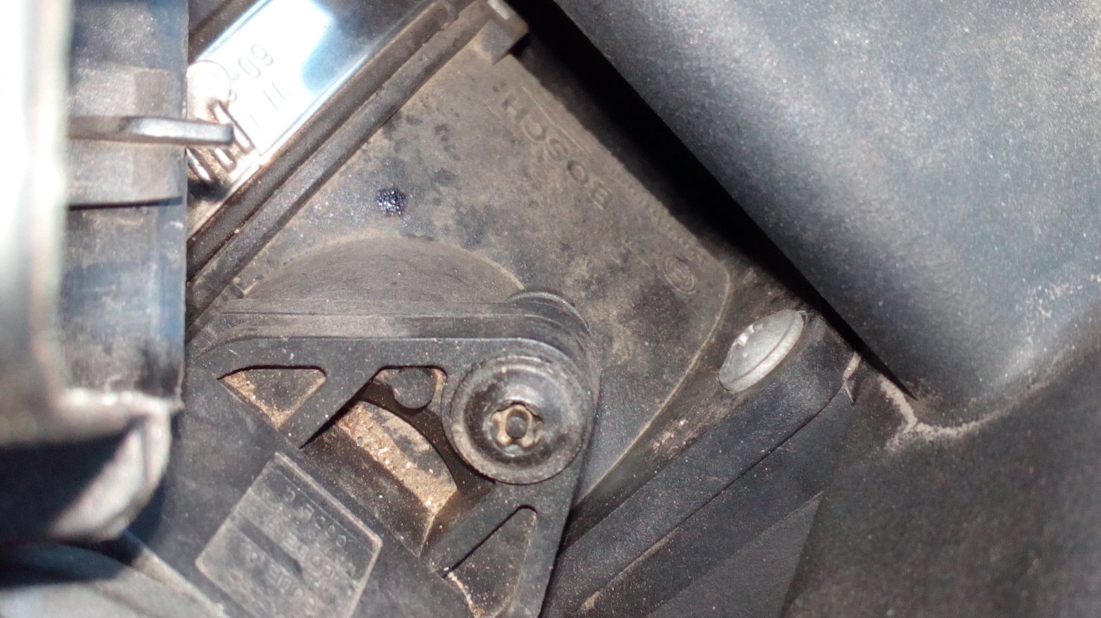

Jakie masz wskazania w kanale 032?
Ogólnie nie jest zle, troche podejrzane wartości ma przepływka na wolnych obrotach, pod obciązeniem tez troche za duzo wskazuje, reszta wygląda ok, Sprawdz czy przepływka jest oryginalna.
Zrobić statycznie zapis?
wystarczy ze odczytasz i napiszesz nie musisz robic loga.
3,6 % 3,9 %
3,6% i 3,9%
Przepływomierz taki jak na zdjęciu, BOSCH na pewno, czy ORI to nie wiem bo więcej oznaczeń nie znalazłem.IMG_20200703_202323.jpg
@Łukasz13 martwić się czymś czy jeździć. Dodam tylko że z silnikiem nie mam problemów, wydaje mi się że dobrze jeździ jak na BFB.
Jeszcze dwa pytania:
- mam serię czy ktoś już coś modził bo doładowuje około 0,75 bara max także chyba więcej niż seria?
- czy instalacja gazowa jest wystrojona poprawnie bo wiadomo że na tym paliwie najwięcej silnik pokonuje km?
Tak to seria, lpg jest dobrze wystrojone, jesli nic sie nie dzieje to można jezdzić.
A te wartości w grupie 32 są ok? Przepływomierz też wygląda na ORI bo BOSCH chyba robił na pierwszy montaż tak?
Podsumowując to silnik raczej w dobrej kondycji tak?

Sprawdz szczelnosc  dolotu bo masz gdzies dziure.
Ok. A po czym to zauważyłeś jak można? Pytam bo jak będę po sprawdzeniu dolotu to chciałbym wiedzieć ile ma być w jakiej grupie żeby kilka razy nie pytać o to samo.
Nie wiem czy czytałeś ale przed skasowaniem błędów w grupie 32 miałem długoterminowo 2,3%.
